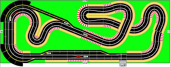

STF a écrit :je le verai bien avec la partie rallye dans le fond afin de créer un relief type côte. Je trouve que ça ferait sympa visuellement
Et justement rajouter la Pitlane dans la grande ligne droite devant donc.
par contre, dans ce cas, difficile d'y faire en + une version Nascar.
On a déja une bon début en retournant la dernière version de Brett. (tourner la tete à l'envers, démonter votre écran de PC de bureau, ou alors plus simple mettez le PC portable à l'envers lol)

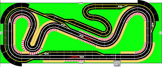

Brett_Sinclair a écrit :J'ai fait une nouvelle tentative et cette fois ça rentre un peu mieux dans tes dimensions...
MERCI
voilà le même tracé dans une version un peu modifié.
je pense qu'il y'a encore un peu mieux à faire pour le tracé rally, mais je voulais essayer d'y mettre un pont.
El Nomad

Pas encore eù le temps de m'y essayer mais pas vraiment fan de ta version avec pont à cause de la visiblité et de l'accessibilité aussi au niveau du croisement surtout.
a+ pour la suite.

STF a écrit :Pas encore eù le temps de m'y essayer mais pas vraiment fan de ta version avec pont à cause de la visiblité et de l'accessibilité aussi au niveau du croisement surtout.
a+ pour la suite.
oui, j'aime pas non plus cette partie rally.
la partie GT me plait bien sur cette version (si on fait abstraction du pont et du probleme de visibilité). Qu'en penses-tu ?

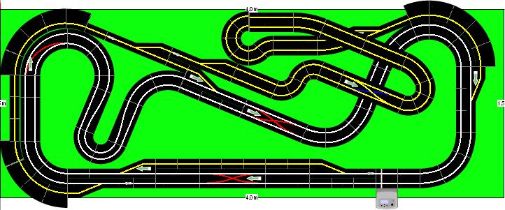

Je pense qu'elle peut être sympa. Pour la partie Rallye je pense qu'un truc plus simple sera plus jouable. Mais comme j'aime bien aussi compliquer j'ai voulu voir ce que ça donnait avec une partie 4 voies. Je sais pas trop si c'est pas trop mais si ça te donne des idées
Maintenant je partage mes tracées mais il faut savoir que j'y connais queud en Scalextric digital donc à prendre avec pincette

STF a écrit :Je pense qu'elle peut être sympa. Pour la partie Rallye je pense qu'un truc plus simple sera plus jouable. Mais comme j'aime bien aussi compliquer j'ai voulu voir ce que ça donnait avec une partie 4 voies. Je sais pas trop si c'est pas trop mais si ça te donne des idées
MERCI STEPH,
c'est vrai que pour la visibilité, c'est plus sympa en simplifiant la partie rally. c'est juste que j'espérer puvoir y caser un pont
concernant ton tracé, j'M bien ta partie rally.
par contre, par expérience, je sais que j'adore les 4 voies, mais mélanger avec un tracé 2 voies, c'est pas très agréable. On prned vite l'habitude des grosse glissade sur la partie large en 4 voies, et du coup la section en 2 voies ne procure plus de plaisir.
JE préfère me limiter à 2 voies, maxi 3 pour les entrés et sortie sections rally et autres.
Voici une modif avec toutes vos propositions :
en tout cas, qq soit le tracé choisi, ce qui me rassure, c'est que jepeux aisément me lancer dans la construction d'un plateau de 4m x 1m50, j'aurais toujours un nombre conséquent de possibilité de circuit. (je n'est pas testé ce qu'il était possible de faire comme 4 voies dans ces dimensions).
J'aurais alors tout le plaisir de construire ce plateau et de tester plusieurs variantes de tracé avant de le rendre définitif.
un grand merci à vous les gars.

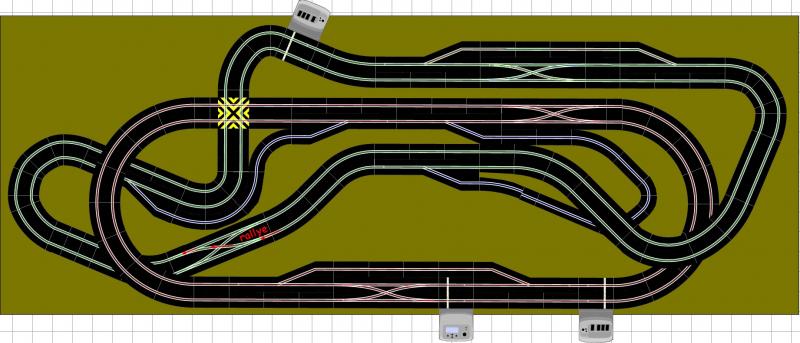

Je ne sais pas ce que ça peut donner mais voici ma version qui implique de digitaliser également les rallyes :
On est dans le concept mais est-ce possible ?

GranDingo a écrit :Je ne sais pas ce que ça peut donner mais voici ma version qui implique de digitaliser également les rallyes :
ça fait une heure que j'y suis dessus
ben çà m'a surement l'air complexe à comprendre et à jouer. d'ailleurs il m'a fallu 5 bonnes minutes pour comprendre les différents tracés
après, c'est vrai que pour le coup y'a du développé et plutot cool pour le coup.
on a l'impression qu'il y a un tracé Nascar, un tracé GT au centre, et un peu de rally. mais pourquoi ne pas avoir essayer de coupler le tracé GT et Nascar ensemble pour profiter d'un développer plus grand ???
sinon, merci bcp, t'as du bien galéré pour pondre çà lol

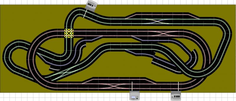

Tout d'abord le voici un peu retravaillé :
Donc il y a l'ovale NASCAR en rouge, le tracé GT en vert et le rallye qui emprunte les deux en bleu. Mais si tu roules en NASCAR c'est uniquement sur l'ovale et de même pour le GT.
Je n'ai pas couplé le NASCAR et le GT car pour moi ce ne sont pas les mêmes types de circuits mais il est vrai que ce serait beaucoup plus facile à réaliser.

ElNomad a écrit :GranDingo a écrit : Je ne sais pas ce que ça peut donner mais voici ma version qui implique de digitaliser également les rallyes :
Petite remarque supplémentaire :
les tracés GT et Nascar n'ayant pas de sections communes, il n'est pas possible d'installer de compte-tour pour ces 2 tracés. D'où ma remarque précédente.
Avec un tronçon commun a tous les circuits, la PB permet de compter toutes les autos empruntant n'importe quels tracés

C'est ce que je craignais, mais même s'ils sont joints par le tracé rallye ?
J'ai d'ailleurs placé un compte-tours sur chaque tracé excepté le rallye.
Mais pourquoi te compliquer autant ? Fais un tracé qui te laisse assez de place à l'intérieur pour y placer un rallye. Car, et je le disais la première fois que tu en as parlé, j'ai peur que ce soit assez compliqué à réaliser pour le peu de réel plaisir que tu en retireras. Tu dis préférer un quatre voies ; il me semble que c'est mieux quand on dispose de la place que tu as et c'est moins coûteux. Tu imagines installer une puce dans chaque auto : la somme et le boulot. Sans compter que sur le Scalex digital les voitures avec moteur puissant ne sont pas recommandées...
Enfin tu feras comme tu voudras heureusement mais le digital n'est pas encore au point à mon avis.

GranDingo a écrit :Tout d'abord le voici un peu retravaillé :
la modification, c'est que t'as investi dans une coupeuse de rails pour supprimer les morceaux inutiles ? lol
c'est vrai qu'on y voit un peu plus clair comme çà

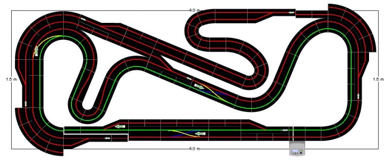

pour ce soir, voici donc un tracé "simple".
Un GT avec dénivelé, avec pitlane et un ptit raccourci (pas pu m'empecher lol)
bon, y'a plus de nascar, et la partie GT est couplé à la section rally (un peu dans l'esprit Targa), mais je trouve çà sobre et j'ai 13m de développé. le tout avec un beau décor à imaginer...
dans tous les cas, je pense qu'un plateau de 4m x 1m50 me laissera pas mal de possibilité de tracé. bref, j'aurais tout le temps de tester les tracés.
P.S : j'adore le scalex digital (question de gout et de couleur). donc 2 ou 4 voies, dans les 2 cas, ce sera digital pour moi.

Bonne idée d'avoir restreint ton circuit à deux types de tracé, mais pour avoir envisagé moi aussi à un moment le mix entre GT et rallye, je peux te dire d'expérience que l'on s'en lasse assez vite.
Toutes les voitures ne sont pas assez polyvalentes et on passe pas mal de temps à aller les récupérer dans les épingles à cheveux, de plus certaines voitures ne deviennent intéressantes que quand on peut les pousser dans leurs derniers retranchements ce qui ne sera pas forcément le cas ici.

Le projet est intéressant mais pour ma part je trouve dommage de faire deux tracés moyens sur une surface où l'on pourrait en faire un seul très bien.
