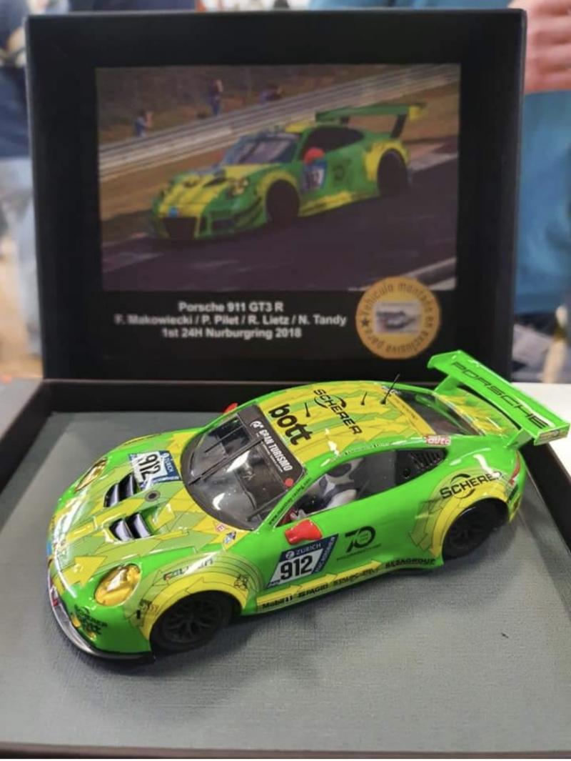

1/ je fourni une sideway BMW gt3
2/ j'ai envoyé ma déco
3/ pour 80 euros je vais recevoir ma voiture que je ne manquerai pas de vous présenter, car le travail fait par "PARADIS DU SLOT" est exceptionnel
4/ j'ai vu les Porsche lizzard elles sont splendide

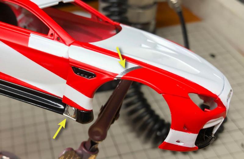

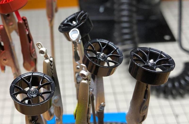

Pour Aujourd'hui, les parties chromées.
Et puis j'ai dû corriger une erreur a l'arrière. J'avais mis trop de noir ! Après le passage du blanc, Il y a un liseré là où il y avait le cache, il partira au ponçage. Puis enfin, le dernier ajout de rouge.
Et puis pour le plaisir, l'écrou centrale des jantes sont aussi chromé. La prise d'essence est en aluminium matte, et les sorties d'échappement en « burn metal ».

Bonjour Atobit.
Les écrous de jantes sont peint à l'aerographe ? Si oui, quelle marque de peinture tu utilises pour le chrome ?
Sacré boulot en tout cas, bravo !
Slot racing Pont St Esprit
Atobit
Date du message : mardi 10 mars 2020 à 22h01
Bonsoir,
@Antho84, pour les chromes j'utilise cette peinture d'AK Interactive :
Elle s'utilise à l'aérographe, se pose facilement et sèche très vite. Le plus important pour un rendu brillant c'est la couche de base qui doit être noir et la plus brillante possible.
Pour les jantes de Sideways, j'ai fabriqué des caches en forme d'œillet, pour pouvoir les poser correctement à la base de l'écrou, comme tu peux le voir sur la photo ci-dessous. Après, j'ai posé d'autres caches autour pour protéger la jante entière.

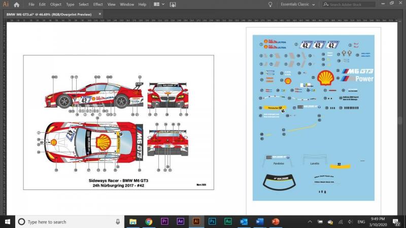

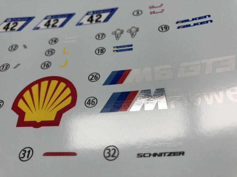

Atobit
Date du message : jeudi 12 mars 2020 à 11h46
La planche de décalque est prête. Je l'ai imprimé avec une imprimante Alps, en utilisant des rubans de couleurs. On superpose les couleurs pour en créer une autres.
Il y a même des rubans métalliques, ici les bandes argentées.
Ou là le logo chromé :
Le sigle BMW pour l'arrière est tout petit, a peine 1mm de hauteur :
Prochaine étape, la pose des décalques.
