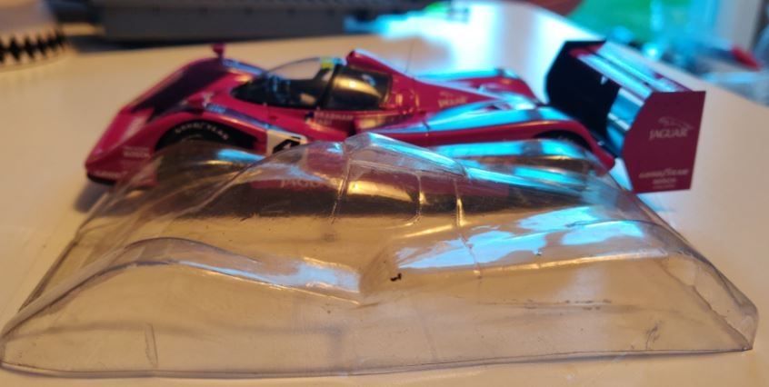

Voila un paquet d'année , j'avais acheté une coque lexan d'une jaguar XJR14 de chez MTR32. J'ais jamais vraiment eu la motivation pour m'y attaquer, la situation actuelle me pousse quelque peu a revoir mon état d'esprit sur ce projet!
Le but du projet est d'avoir une autos plutot jolie à regarder sur la piste mais surtout avec des performances sympas!
Je vais aussi essayer de piocher dans les pièces détachées que je peux avoir a disposition.

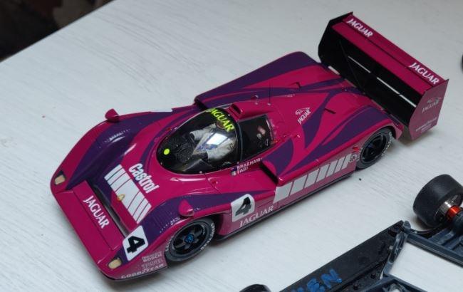

Voici la version de chez Le Mans miniature
Le choix du chassis apres avoir passer un peu de temps sur la P4 de chez Policar, se porte finalement sur un chassis de Porsche 956 Slot-it pour plusieurs raisons. La qualité des chassis slot it n'est plus à démontrer , l'empattement est nickel et la lame avant avec sa déformation permet de protéger la coque lexan en cas de choc frontal. Dernier argument et pas des moindres , j'en avait un sous la main!

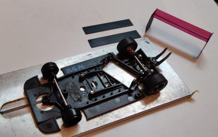

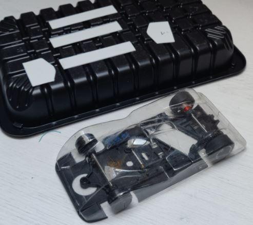

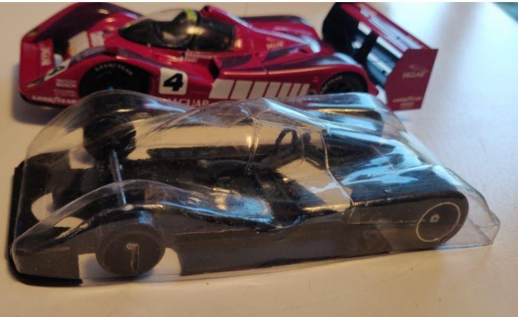

Ici la coque que j'ai decoupé avec son chassis et les morceaux d'aileron que j'ai decoupé dans du plasticard

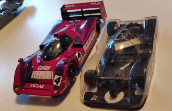

Là a coté de sa grande soeur....
Bon y'a du taffe
-Collage de l'aileron
-Adapter l'aileron au chassis
-Choix mécanique et réglages du chassis
-Adpater et fixer la coque au chassis avec des epingles
-Peinture de la coque et de l'aileron

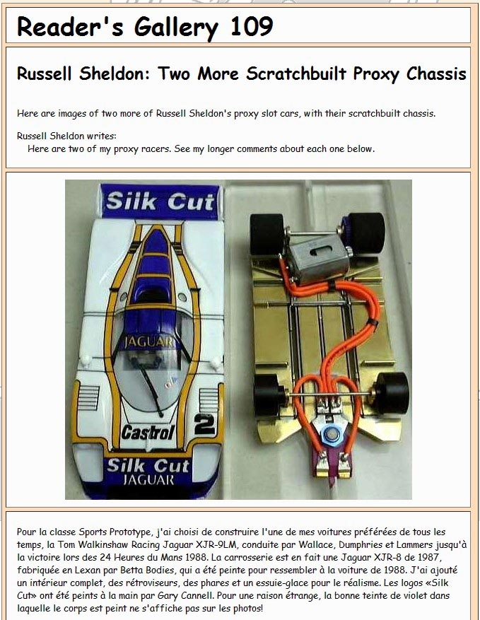

Ce sujet me fait penser à un autre très ressemblant trouvé par hasard sur le net il y a 2 jours.
Ce n'est pas la même Jaguar mais le même genre de démarche avec carrosserie thermoformée.
Le travail laisse rêveur, pas de décalques, peint à la main à l'intérieur comme il se doit donc à l'envers
Et certains osent dire les thermo c'est moche
C'est surtout moins facile que d'acheter un truc chinois tout fait.
Trouvé ici : http://scratchbuilt.com/gallery/gallery109.html

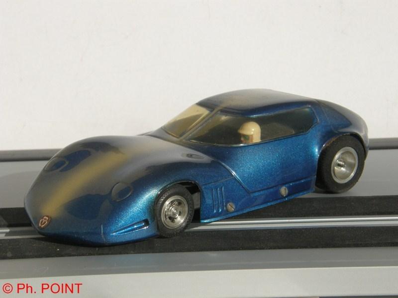

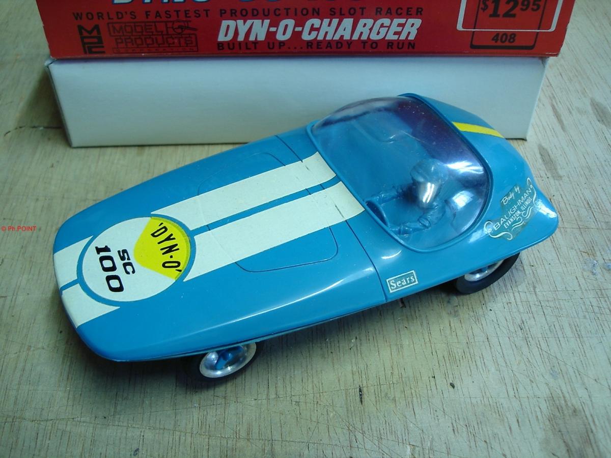

Ca c'est une thermo, d'accord, mais c'est avant tout une "thingy".
C'est à dire une carrosserie de dessin libre. Pratiquement tous les fabricants de slot des 60's en ont produit au moins une, même Jouef.
Il a donc existé des thingies en dur aussi.
Celle que tu montres n'est pas terrible il y en a des plus sympa dont certaines ont réellement existées.
Il y a des collectionneurs de thingies dont un très important en Europe et des courses spécifiques principalement en Italie.
Par contre ne pas confondre les thingies avec les wingcars, aucun rapport entre les deux.
On aime, on aime pas, peu importe, ça existe

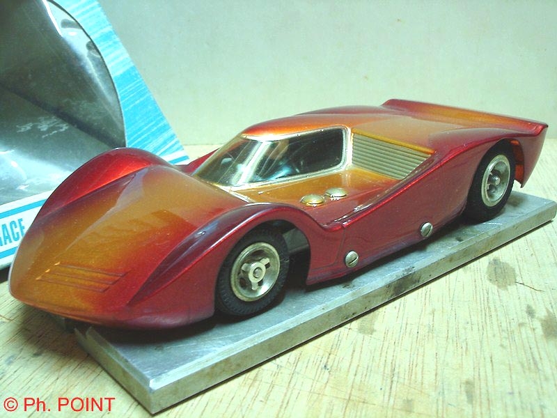

Une de celle que j'aime le moins, la SC100 Experimental de MPC par le designer Harry Bradley.
L'engin a existé, il y a une vidéo assez récente sur le net mais je n'ai pas réussi à la retrouver.

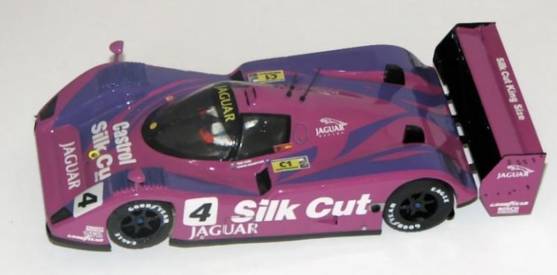

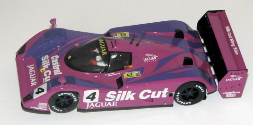

Il y a quelques années j'avais fait ça.
DRT
Date du message : samedi 18 avril 2020 à 09h45
lpmc6622 a écrit :
C'est clair.
C'est pas du Betta? C'est marrant j'ai aussi une GTOne en cours, j'attends le chassis 3D....

DRT a écrit :
lpmc6622 a écrit :
C'est clair.
Non, c'est une carrosserie Pattos

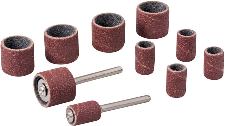

J'utilise les tubes de ponçage. Il y en a de 2 ou 3 diamètre différents.
Une fois que j'ai tracé à peu près les passages de roues, j'enlève une petite partie au ciseaux pour aller plus vite et je fais le reste à la Dremel pour bien ajuster.
Faut mieux y aller doucement et vérifier régulièrement.

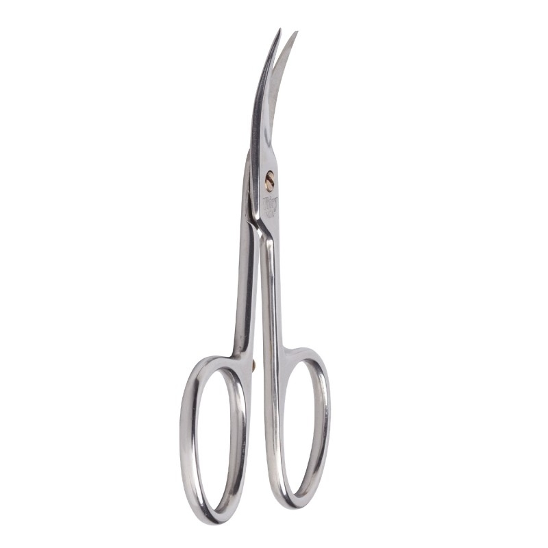

Ce qu'il ne faut surtout pas faire c'est la découpe avec des ciseaux ou un Xacto même avec une lame neuve.
Ces outils créent des fentes dans l'arrondi du passage de roue qui deviennent des amorces de déchirures.
L'idéal c'est dégrossir avec des petits ciseaux à ongles qui sont arrondis puis finir au Dremel avec cet outil.
Parce que cet outil ponce et ne découpe pas.
Essayez c'est miraculeux comme truc, par contre il ne faut pas que la paroi vibre, il faut la maintenir avec 2 doigts au plus près du ponçage.

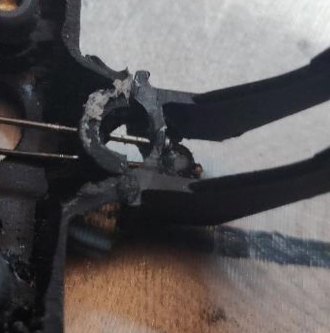

J'ai adapté un support d'aileron de Lancia LC2 Slot it sur le chassis de la Porsche apres avoit decoupe une partie du chassis. Collage à la cynao pour le pre-positionner puis percage de 2 trous pour y mettre 2 épingles et remplissage du vide par de l'araldite.
Peinture et collage des premiers éléments de l'aileron.
.J'avance un peu au feeling, et le collage des 2 derniers éléments va etre un peu plus compliqué pour assurer le bon positionnement de l'aileron mais surtout son maintient et sa rigidité.
Je me tate pour faire un systeme de maintient avec aimant comme sur certaines Revoslot.
J'ai aussi préparé les tubes qui seront collés sur le chassis pour maintenir la coque à l'aide d'epingle.
