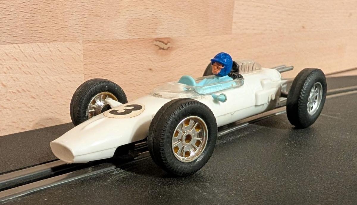

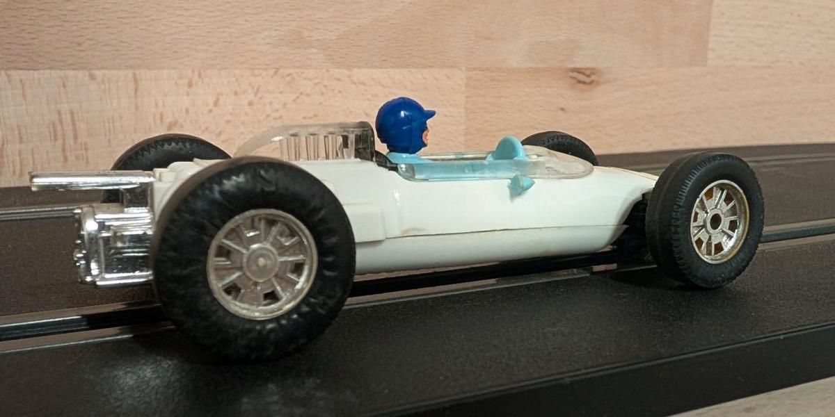

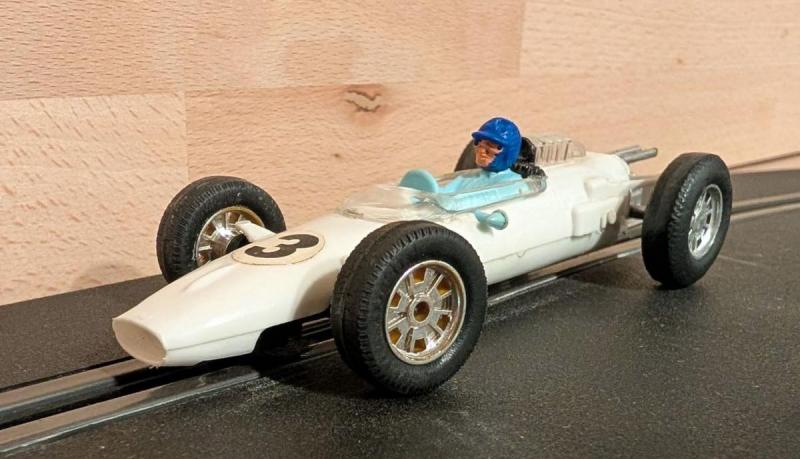

je viens de recevoir cette petite Scalex , qui m'a plu pour son look
Elle est plutôt gourmande en tension,avec plus de 8 volts pour la mettre en route.
L'idée n'est pas de faire de la vitesse mais de la faire tourner comme une vénérable ancienne.
Par contre après 4-5 minutes elle a perdu en vitesse, et le moteur est bouillant.
Au delà de ça, un changement de pneus lui serait bénéfique.
Tout conseil, idée à son sujet m'intéressent

Ces Junior sont parmi mes modèles préférés de cette marque. En bon état et bien entretenus, ils sont plaisants à piloter. J'avais même proposé à mon club d'organiser une compétition avec ces Juniors, peu chers et faciles à trouver. Pas de succès.
Bon pour en revenir à ton exemplaire, les moteurs des juniors sont équipés d'aimants ferreux qui vieillissent mal et perdent leur aimantation. Du coup, sans induction magnétique le moteur se transforme en résistance et finit par bruler. En outre, plus ces moteurs chauffent, plus les aimants perdent leur aimantation.
La solution : Sur ebay.co.uk, tu trouveras des"magnets for Scalextric Junior motors" de nouvelle génération au néodynium, qui donneront à ton moteur un souffle nouveau, jamais égalé. Pour les pneus, il faut chercher chez notre ami de Slot Car Tyres, ou encore Paul Gage.

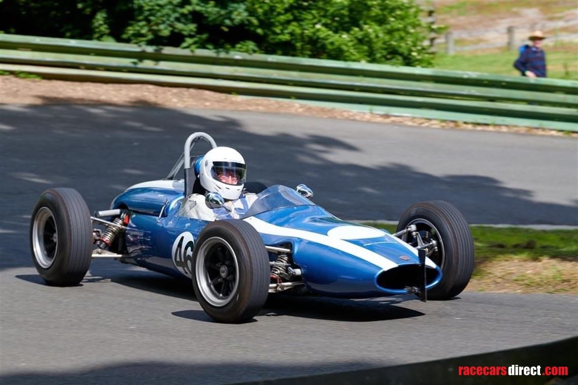

Mais correctement restaurée, ton auto devrait filer comme une vraie "Junior", ces petites monoplaces des années 60 équipées de moteurs de série de 1000cc montés sur des châssis de marques prestigieuses comme Lotus, Cooper, Brabham ou BRM.
Cooper T51.

Effectivement les aimants de ces moteurs perdent leur champ magnétique donc chauffent beaucoup et finissent par griller.
Par contre seuls les 2 premiers modèles représentent des Formule Junior créées en 1958 et officiellement abandonnée à la fin de la saison 1963 pour être remplacée par la Formule 2 et la Formule 3.
Sauf erreur dans les références :
Cooper Austin (C.66) : représente une Cooper T56 ou T59 de Formule Junior.
Lotus 20 (C.67) : représente la Lotus 20 (ou 22) aussi de Formule Junior.
Les suivantes sont des F1:
Cooper T53 (C.81) : a existée en version F1 (1960) et F2.
Lotus 25 (C.82) : championne du monde des constructeurs en 1963 avec Jim Clark.
BRM P57 (C.72 / C.85) : championne du monde des constructeurs en 1962 avec Graham Hill.
Porsche 804 (C.73 / C.86) : Unique tentative de Porsche en F1 1962.
PS pour Alain, la Cooper T51 est une F1...

Merci Philippe, pour ces précisions. J'avoue ne pas être pointu sur ces jolie petites autos. J'ai un bon pote qui en collectionne, parmis elles, des Formules Juniors, des formules Tasmanie, des F3 et des F2, Lotus Brabham et cooper, avec les quelles il roule fréquemment, j'avoue toutes les confondre. Il me semble que l'ami en question est aussi membre de ce forum, étant également collectionneur de slot.
