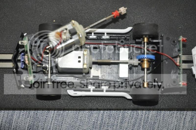

Bon, on a pas mal roulé avec et le moteur à brulé...
Comme c'est une série limité à 10K on s'est dit dommage de ne pas continuer à la faire rouler, surtout que le design est particulièrement réussi.
Mais c'est un moteur AR avec axe et ressort donc pas top niveau comportement, mais bon,c'est quand même une belle Corvette, donc...

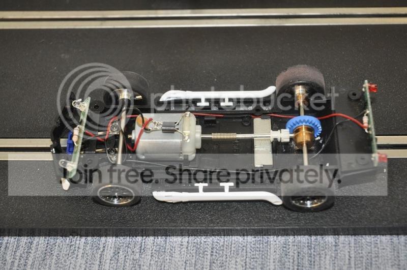

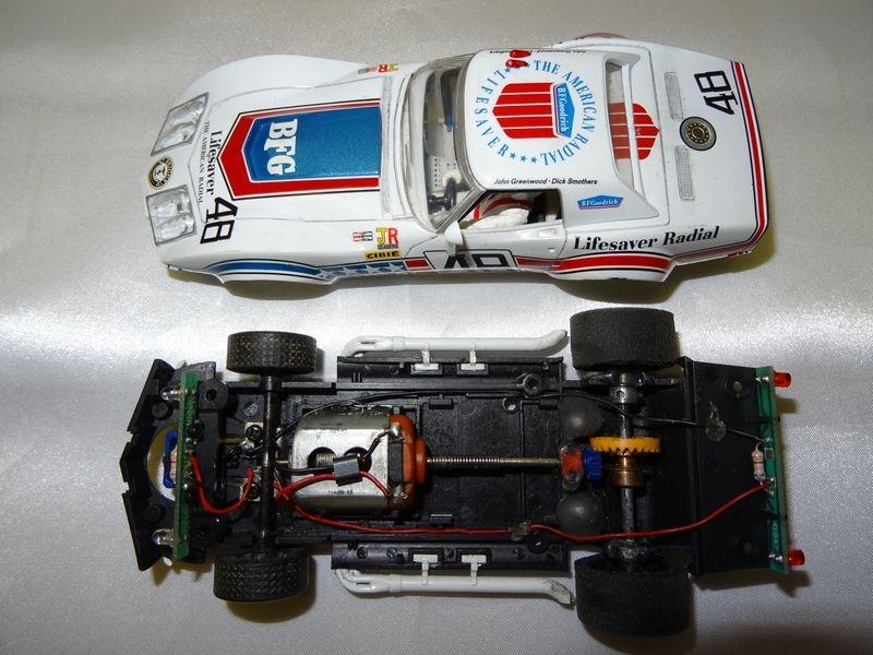

Après quelques recherches essais et modifications, on arrive à ça :
Changement du moteur par celui de l'Aston Scalex W10080
Pour l'AR:
couronne 26 dents diam. 14.9 GI26-BZ
Axe creux PA01-54H
Paliers bronze PA68
Jantes 17.3x8.2 W17308215A Moyeu court
Pneus SW HiGrip 20x11
Pour l'avant :
Pas de modif. nécessaire sur le chassis
Axe creux PA01-54H
Pneux ZeroGrip 18x9 BATIZ0A
Place aux photos

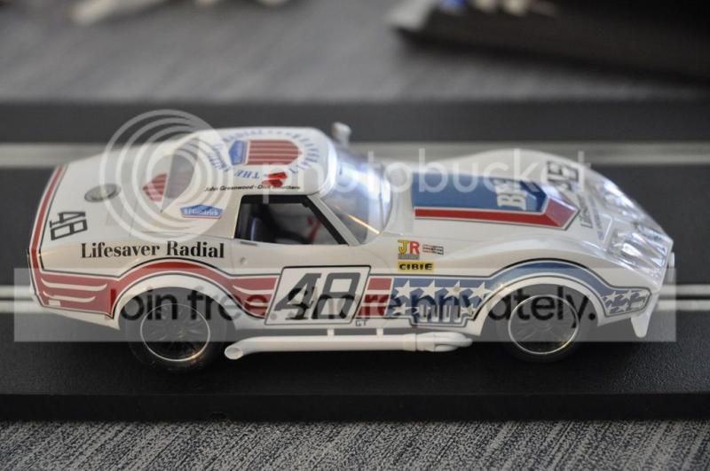

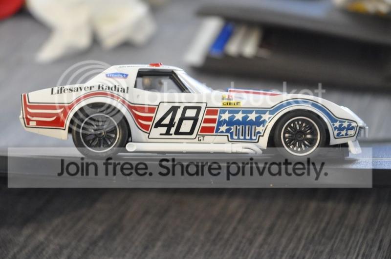

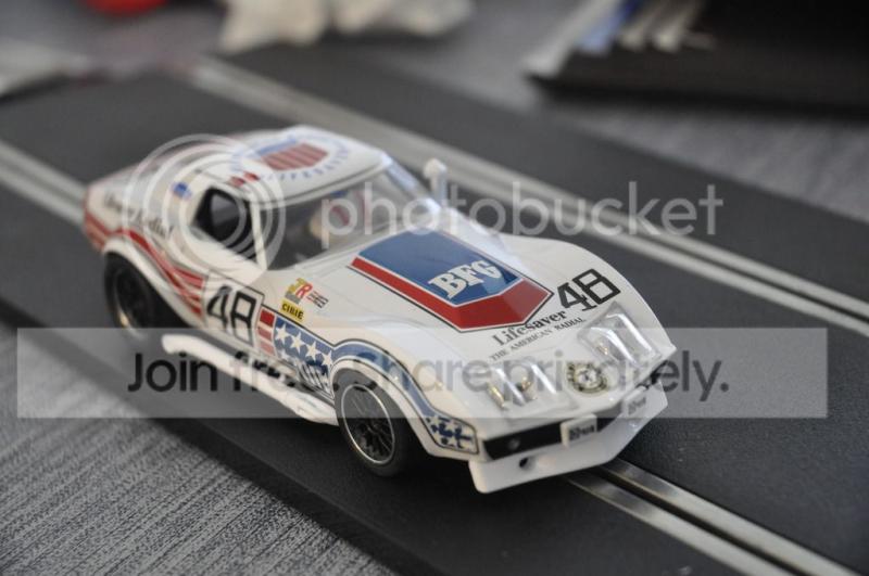

De beaux enjoliveurs type BBS ça donne de suite un beau look Restomod :)
Pas trop de place sur l'AV donc ça deslot un chouilla, mais bon... Cela aurait été dommage de la mettre au placard, non ?
