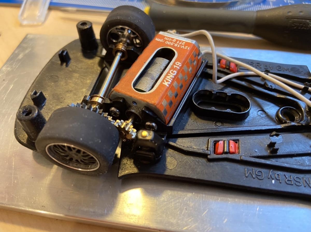

- ne mettre qu'une vis pour tenir le moteur n'est effectivement pas suffisant. Certains fabriquants n'en mettent qu'une, mais il faut vraiment mettre les deux, sans cela le moteur bouge dans son logement;
- avant une course longue (type 24H), je mets généralement une goutte de vernis sur le filetage de la vis. Cela permet d'ajuster quand même la position de l'élément (couronne, jante…) tenue par la vis car le vernis sèche assez lentement, évite le desserrage en collant la vis mais permet le démontage car le vernis ne colle pas trop. On peut utiliser du frein-filet mais le vernis suffit. Bon, une fois cela dit, je ne l'ai jamais fait pour une proxy
- je préfère éviter de mettre des entretoises entre les roues et le reste, car s'il y a un choc latéral la roue peut bouger légèrement et bloquer l'axe. Ou alors mettre un stopper à l'opposé de la couronne, pour que le stopper (comme la couronne à l'opposé) bloque le possible mouvement de la roue.

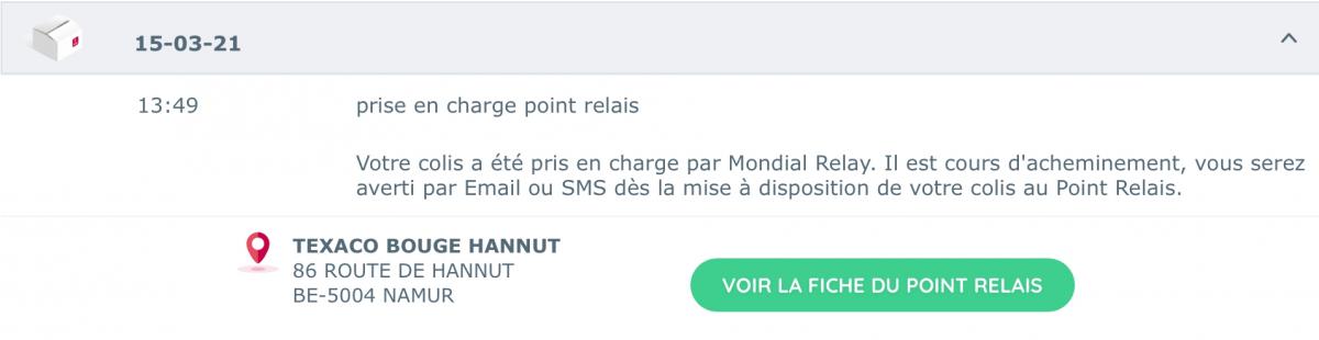

Lundi 15 mars, 13h49
Le colis avec la Corvette est déposé à la désormais célèbre station Texaco ...
... et le lien de suivi est transmis à Hervé68 alias Brad de l'Ouest Sauvage ;)

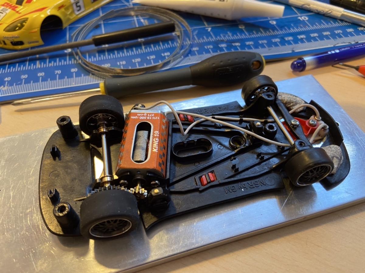

Comme le point Mondial Relay est fermé le dimanche, nous décidons de faire rouler, rouler et rouler encore la Corvette afin de bien vérifier son comportement. Thomas la teste sur les deux voies de notre piste, et après une bonne centaine de tours sur chaque piste nous la revérifions. Et nous observons un peu de desserrage
Nous modifions donc un peu les réglages, de la façon suivante:
- le support noir étant plus mou, nous mettons une deuxième vis de fixation pour le moteur,
- nous rajoutons des « spacers » sur la droite de l'axe, entre chaque élément vissé sur l'axe, depuis les paliers (qui sont rigoureusement d'origine, donc adaptés, serait-on tenté de croire) jusqu'à la roue, avec la couronne entre les deux, afin de décourager un mouvement latéral de cette dernière,

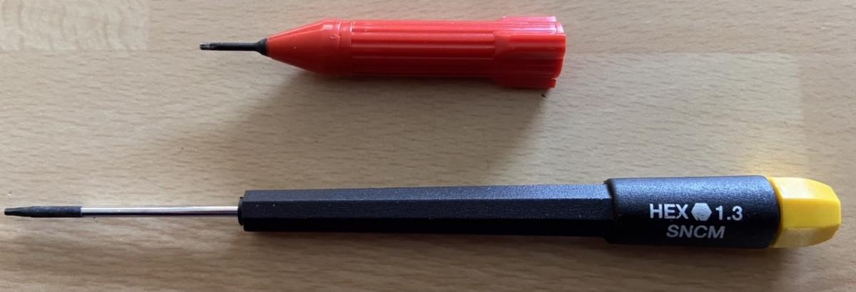

- et puis surtout, surtout, SURTOUT, nous resserrons le tout de façon plus professionnelle: nous utilisions généralement un petit tournevis rouge Slot.It M2.5, mais nous venons de nous rendre compte que son ressort ne garantit malheureusement pas un serrage puissant - nous passons donc à un tournevis plus « pro » et nous rendons compte qu'il va un peu plus loin que ce que le petit tournevis rouge nous permettait ...
Il est vraisemblable que nous venons de résoudre le problème principal de cette Corvette ...
Nous procédons au remontage de l'ensemble, et nous profitons de l'immobilisation de la voiture pour la chausser de pneus neufs et rodés. A titre préventif, et tant que nous étions occupés à nettoyer la voiture, nous avons également remplacé les tresses par des neuves.
Voici donc la Corvette munie d'un train arrière révisé, nettoyé, resserré(!) et remis en forme, du moins nous l'espérons ...
Thomas repart en piste, sur la 1 puis sur la 2, sur lesquelles il réalise des tours en 6,031 et 6,061 secondes respectivement, ce qui est vraiment très très très très bon
Un dernier démontage de la carrosserie est réalisé pour vérifier un desserrage éventuel, chaque vis M2.5 est revérifiée, et tout cela a l'air de bien tenir en place
On revisse le tout, on relance la voiture en piste à allure modérée et puis on imprime l'étiquette Mondial Relay afin de réexpédier la voiture vers la région de Colmar pour rejoindre le reste du peloton
