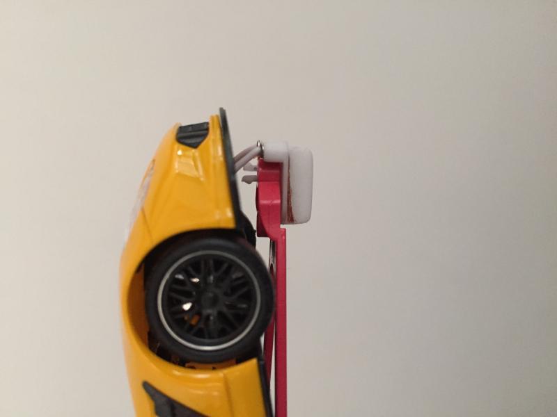

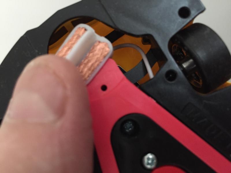

Faut-il oui ou non, visser au châssis le triangle rouge des NSR ?
Un trou est prévu mais le dernier modèle que je viens d'acheter n'était pas fixé.
D'où ma question.
Voici des photos pour bien comprendre.

Je ne bloque pas le triangle sur les miennes, mais j'en réduis grandement le débattement. Cela dit, je roule sur piste bois, donc parfaitement plane.
En revanche, je remplace toujours le minuscule guide NSR par un guide Slot-It à lame avancée et à vis, donc réglable en profondeur. Cela me permet d'avoir un avant bien "planté" dans le slot, sans devoir lester le nez, toujours prompt à se cabrer sur une NSR.

tous dépend de ta piste
perso je roule avec le guide libre, mais certain championnat demande a ce qu'il soit fixé

Je n'ai jamais pensé à le bloquer, ni même imaginé le faire. J'ai même alourdi la point du triangle en bourrant de pâte plombée, afin que le triangle soit collé à la piste.

Comme beaucoup de mes collègues, je remplace maintenant systématiquement le guide d'origine par une guide Slot.it, plus profond de presque 1mm (attention toutefois, ceux qui roulent sur des pistes type Scalextric ancienne génération - pas Sport (vous avez vos papiers?
) - peuvent avoir des soucis car la lame trop profonde peut toucher le fond de la fente).
Quant à bloquer ou non le débattement du bras, j'avais initialement la même vision que cousinhub et dernièrement j'ai roulé au club (piste bois plane) en laissant libre le bras et ma voiture était bien plus rapide qu'un collègue qui avait bridé le sien. Je pense que quelle que soit la piste il vaut mieux le laisser libre. Au pire cela ne change rien. Sauf qu'évidemment il faut bien placer les fils: il faut qu'ils soient assez longs pour ne pas tirer sur les œillets lorsque le bras descend et il faut qu'ils reviennent dans leur logement de carrosserie lorsque le bras remonte…

Merci à tous pour vos conseils.
Le verdict est donc que je vais laisser le débattement !
Quant au changement de guide, tant que je ne deslote pas, je ne touche à rien !

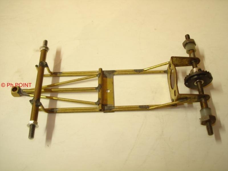

Les bras de guide (drop arm) existent pratiquement depuis l'origine du slot.
Inventés à l'origine pour les dragster qui perdaient le contact lors du wheeling ils apportent sur les autos un meilleur contact à l’accélération pour la même raison et une vitesse d'entrée en courbe plus élevée.
Quelques dixièmes de mm à 1mm de débattement sont suffisant.

Et puis un peu de poids en plus et surtout une plus grande difficulté de poser une puce de digitalisation, comme dit plus haut, pas beaucoup de règlements permettent de le laisser libre voir ils obligent de le serrer à fond.
Pour ma part, je le visse, mais le bloque pas, de toutes manières, dès que tu poses la vis fournie, la liberté du bras est très limitée. Je mets simplement une autre vis, celle dans le coffret abime le puits sur le dit guide.
