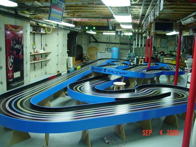

Je suis nouveau sur le forum , mais je vais donné mon avis quand même . Quand a savoir si les roue avant doivent rouler ou non . Moi je dirais que cela dépend de ton cas personnel , il n'y a pas de règle générale en réglage de slot car . Sur une petite piste plastique c'est bon que ton guide supporte le poids a l'avant tu aura une meilleur tenue de route en virage . Par contre sur ma piste en bois de 21 m avec contact en tresse de cuivre cela ce discute , car tresse contre tresse ça freine si il y a du poids . cela se ressent sur la vitesse de pointe et la tenue de route en courbe rapide . Sans parler de la piste Area51 de mon ami Steve , une piste cinq voie , en bois au 1/32 , avec des tresses pour contact . La tu perd trois mètres au bout de la ligne droite si le roulement de ta voiture n'est pas parfait .

Absolument magnifique cette piste
Et ta General Lee, je la verrai bien chez moi
Quand à ton point de vue sur la chose, il me parait très logique chère slotteur
