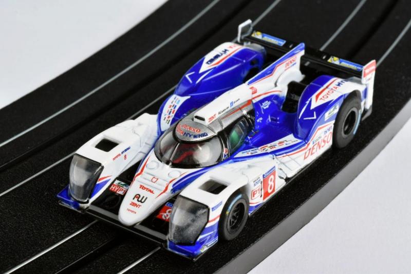

PS : Une 'tite NEWS normalement cette année devrait être dispo au détail (déjà dispo via coffrets) la Toyota TS040
