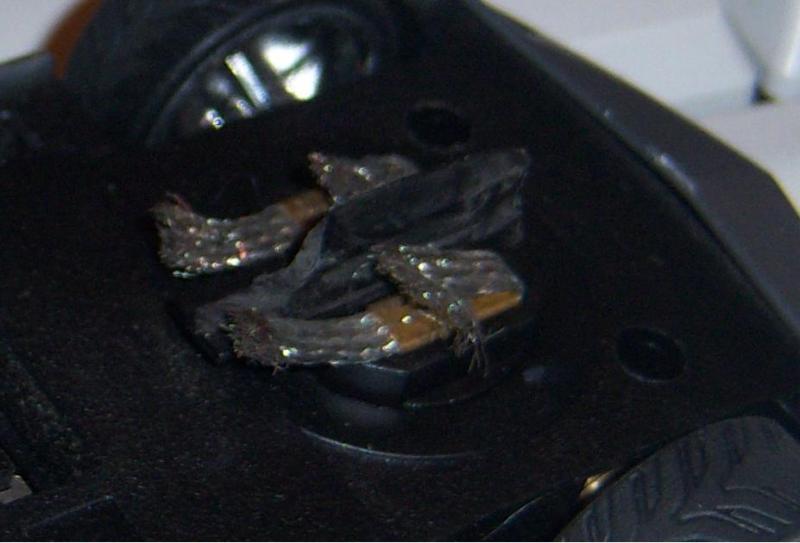

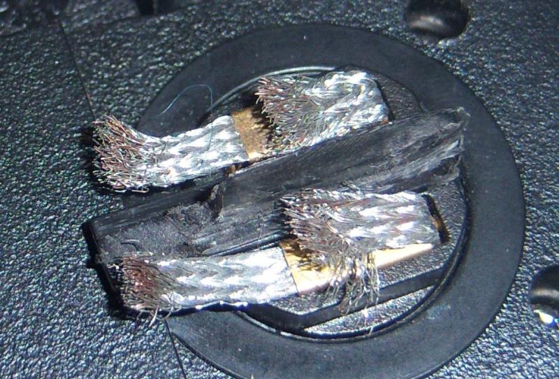

frogw650 : chose promise, chose due (même si ca n'a rien à voir avec les 4x4)
Et là, ca passe partout, même dans les R1 de Ninco.
