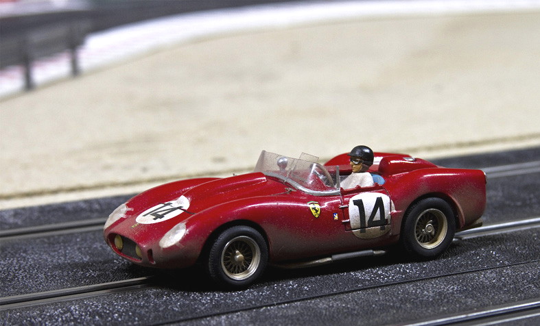

Alors, voici ma petite dernière... Comme je fais 36 choses en même temps, je ne vous l'avais pas montrée !
C'est donc la Ghostmodels 001 !! Fallait pas que je la loupe, celle-là
(d'autant qu'elle était pilotée par Olivier Gendebien, que vous avez reconnu sur mon avatar du moment)
Bon, j'en suis assez content, même si je me suis un peu galéré avec le châssis (slot-classic, tout simple), qui ne rentrait pas à cause du renfoncement de l'habitacle... J'ai essayé pas mal de solution pendant une journée, jusqu'à tenter un autre châssis slot-classic, plus "souple" que le premier, et qui a accepté de plier contre l'habitacle - solution peu orthodoxe, mais au moins ça tient vissé !!
(j'ai coupé les plots sous le châssis, remplacés par des chevilles collées à la colle epoxy)
Je ne sais pas si le rouge est réellement "LE" rouge Ferrari... J'ai utilisé le rouge Tamyia qui est censé être "le vrai rouge Ferrari". Perso, je le trouve assez sombre, malgré une sous-couche blanche... Bon, je ne suis pas spécialiste non plus...
J'ai encore hérité de jantes BRM qui ne rentraient pas dans les axes... Alors, tant pis, j'ai mis des jantes Cartrix. De toute façon, l'une comme l'autre ne correspondaient pas aux jantes originales (il aurait fallu que je trouve des papillons de roue à seulement 2 branches, mais je n'en avais pas...) Et puis, je n'ai pas assez "cradé" les jantes, qui étaient pratiquement noires de boue sur l'originale en course...
Pas grave, il y a du monde, aujourd'hui, sur le circuit. Sans doute venu admirer la belle...
J'ai vérifié : les sièges sont bien noirs avec l'assise bleue...
J'enrage encore d'avoir collé les lanières cuir de fermeture du capot avant au mauvais endroit !!!!
Je me suis rendu compte trop tard qu'en réalité elles étaient de part et d'autre du renflement au centre du capot moteur. Et, bien sûr, pas moyen de les décoller... Ben, tant pis, ce sera comme ça.

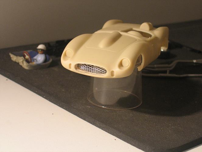

J'ai essayé de recréer le tableau de bord, mais le moulage ne s'y prêtait pas. J'ai quand même placé 2 petits compteurs (sur 4) en plus du compteur principal, quelques boutons de commande et un levier de vitesse en bonne et due forme...
Le pare-brise était plutôt facile à poser. Juste la vitre de gauche à découper conformément à l'originale... mais ça va, cela n'avait rien de bien compliqué à faire.
Allez, roule ma belle
Vous aurez remarqué que je n'ai pas pu m'empêcher de la salir un peu ! J'avais commencé à la vernir "satinée" et ça me plaisait bien, mais j'ai voulu rajouter une couche de "semi-satiné" mais je la trouvais ensuite trop brillante. Un peu déçu sur le coup (mais c'est vraie que l'originale brillait beaucoup aussi, surtout avec la pluie qui est tombé au Mans cette année-là !)...
Merci pour votre visite !
A la prochaine

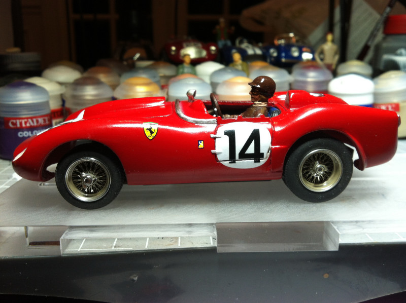

Si je peux me permettre, je trouve qu'elle pique un peu du nez et de profil, la roue arrière semble loin de l'aile, ne pourrais-tu pas essayer de remonter le châssis dans la carrosserie ?

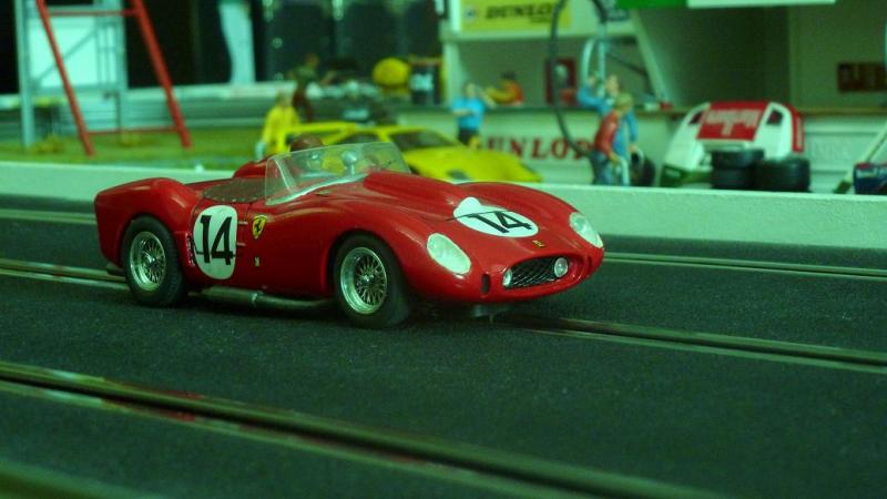

Sur cette photo (Gendebien LM58), elle semble plus a-plat...
Sur celle-ci (Phil Hill LM59), l'écart entre la roue est l'aile n'est pas si flagrante, mais...

A y regarder de plus près sur mes autres photos, à l'avant deux branches et 3 à l'arrière !
Tu vois, tu avait à moitié tord, mais surtout, tu avais à moitié raison !
La 59

Bien sûr, je vais dévisser la vis avant, pour remonter la voiture (je trouvais aussi qu'elle piquait du nez, quand j'ai serré le châssis ; j'ai quand même laissé pour "faire le châssis", qui est obligé de plier à cause du moteur qui touche l'habitacle par en-dessous... et j'ai ensuite oublié de le desserrer pour remonter l'avant...)

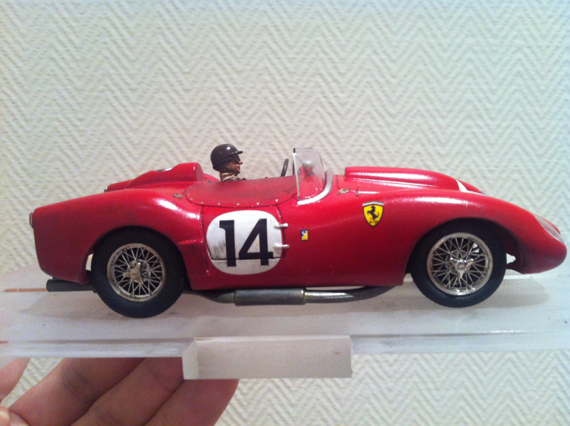

Bon, juste pour le coup d'oeil : voilà ce que cela donnait lorsqu'on posait la carro sur le châssis d'origine. Le fond de l'habitacle se posait sur le moteur, et la carro flottait loin au-dessus des roues (et encore, sur la photo, c'est moins terrible qu'en vrai). C'est "invissable"...
Du coup, j'ai pris un châssis plus "souple" (l'avant pliait plus facilement) ; j'ai posé des chevilles à la colle epoxy (135kg à l'arrachement !!! ) et j'ai vissé l'arrière du châssis. Ensuite, avec une vis longue, j'ai forcé l'avant à se rapprocher de la carro.
Résultat... ça va !
Et j'ai même desserré le châssis sur l'avant (merci Doc). C'est mieux :
