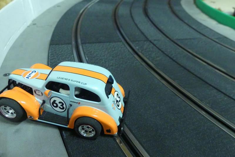

- Hervé ouvre donc le bal avec la voiture de Dart avec laquelle il ne parviendra pas à passer sous la barre des 10''84, surtout qu'il sort au 5eme tour.

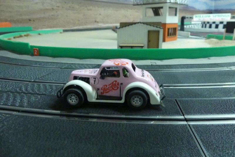

- Pour Peterdremel c'est une hécatombe, il sort au troisième tour sans avoir pu faire mieux que 9''446

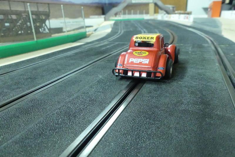

- Boxer lui colle au train, lui non plus ne sort pas, Il termine son dix-huitième tour à seulement trois mètre de son prédécesseur. Le chrono est à l'avenant ; 9''278

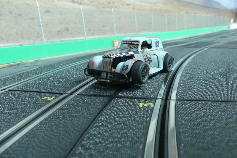

- C2R17, va encore plus loin 19 tours, ayant roulé encore plus vite il est le premier à tomber sous les 9'' avec un chrono de 8''880 !

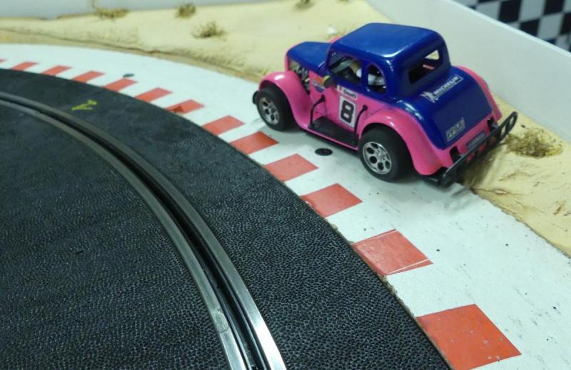

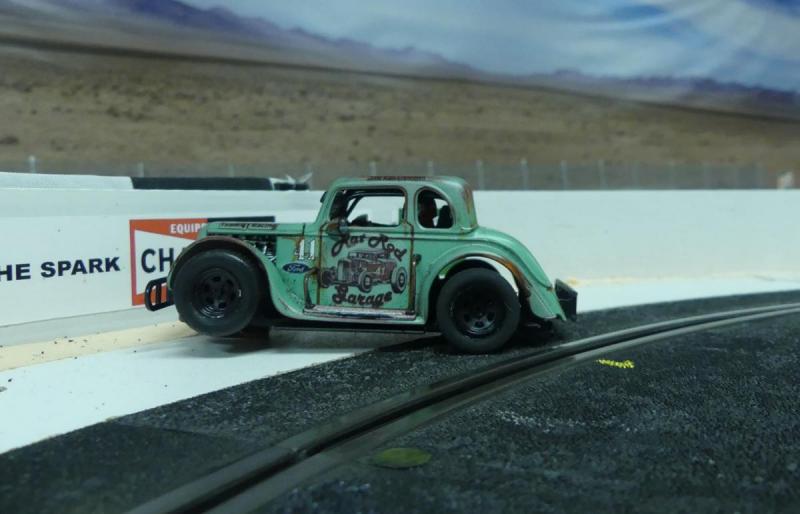

- Hervé n'est pas tendre avec sa propre voiture, il sort dans son deuxième tour, s'étant trop mis la pression pour tenter de ravir la pole ! Rien d'étonnant quand on sait qu'il décroche déjà un 8''578
Plus de peur que de mal, mais l'ambulance était déjà sur les lieux quelques secondes après l'accident.

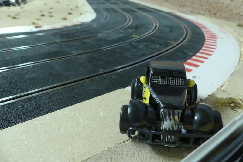

- Pour Theblackthe, la punition est moins sévère, il parvient à accomplir sept tours et signera le troisième temps de la cession à 8''529,
Ce n'est pas le président de circuit, du coup l'ambulance s'est montrée plus paresseuse. J'en profite pour rappelé qu'aucune Legend Car n'a été blessée pendant le tournage.
