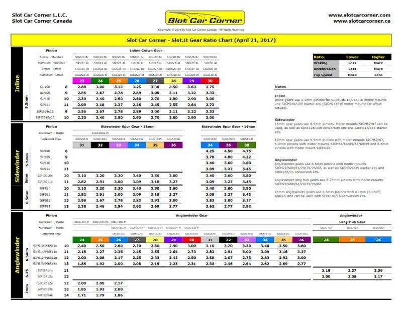

Pas d'accord, c'est malheureusement un peu plus compliqué que cela, et déroutant pour un débutant. Rien que chez Slot-It, selon le type de transmission (sidewinder/inline/anglewinder), il existe des pignons de 5,5 mm, 6 mm, 6,5 mm, voire 6,75 mm et même 7 mm de diamètre, à nombre de dents égal, sans compter les couronnes sidewinder de 18 ou 19 mm de diamètre, toujours à nombre de dents égal.

La Proslot étant en sidewinder, il a juste besoin d'un pignon de 10 dents de diamètre extérieur 6.5mm (puisque c'est en gros ce qu'il mesure) sans se poser de question quant au diamètre intérieur en faisant juste attention de ne pas prendre du 1.5mm.

C'est pourtant très simple, et ça n'a rien à voir avec de l'exploitation commerciale : en sidewinder, l'écartement pignon/couronne peut varier grandement selon les marques (toutes ne sont pas standard de ce côté, à commencer par Fly), et par ailleurs on voit de plus en plus de berceaux moteur "offset". Dans les deux cas, pouvoir jouer sur un demi-millimètre de diamètre (donc un quart de millimètre) côté pignon ou un millimètre (en fait, un demi-millimètre) côté couronne permet de trouver l'entre-dents idéal, car il n'existe dans ce cas aucun moyen de le régler, contrairement aux configurations inline ou anglewinder... Le but de Slot-It, d'après moi, n'est pas de multiplier les combinaisons pour faire de l'argent, mais plutôt de permettre à tout le monde d'y trouver son compte... au risque de perdre les néophytes, c'est vrai...

Petite précision : la variation du diamètre à nombre de dents égal c'est n'est pas obtenu par une variation du module, mais par un déport de la denture. Des pignons de module différents ne pouvant pas engrener entre eux.
Cet artifice est utilisé en mécanique pour permettre d'adapter un rapport de transmission à un entraxe inadapté. Bien sûr l'exercice à ses limites, mais ça permet de varier les rapports.
Sans cette astuce il ne serait pas possible de juste changer une couronne pour modifier un rapport de transmission sur nos petites autos, et ce serait bien dommage
En side, il faudrait changer l'entraxe pour chaque changement de couronne... pas glop pas glop!

Je ne pense pas que les fabricants changent l'entraxe quand il mettent un offset. Ça ne me semble pas pertinent. En tout cas quand je dessine une auto à offset, moi je le fait sans varier l'entraxe, c'est déjà suffisamment le bordel comme ça!
Mais pour le reste, c'est clair slot.it, NSR et les autres ne sont pas sur les mêmes valeurs d'entraxes, donc il faut bien s'adapter...
