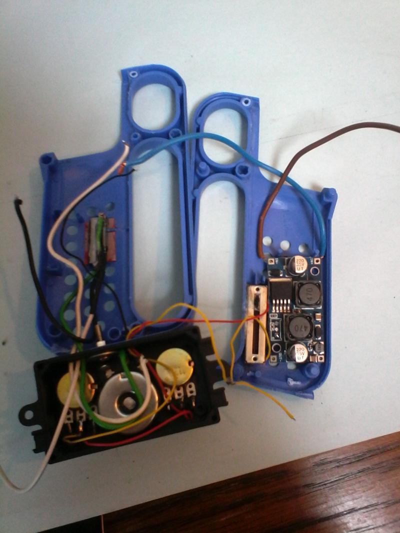

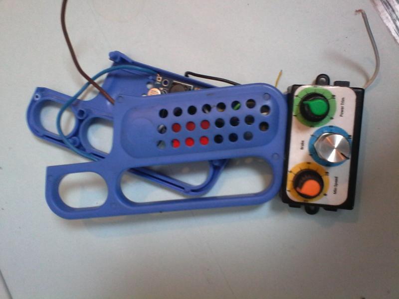

J'ai, il y a quelques mois, réalisé une poignée PWM sur une base de poignée Jouef 3ème génération.
Pour le réglage de tension, pas de problème, ou presque !!
Une PWM, se règle avec un potentiomètre de 5, 10KὨ voir plus. Ce qui oblige soit à utiliser un "vrai" potentiomètre, soit d'avoir une barrette de résistance assez conséquente.
De plus le potentiomètre n'agit pas sur la tension mais la fréquence.
Le frein, ne peut plus être actionné tel quel, en effet, en PWM, il y a toujours une fréquence porteuse, donc le frein agirait comme un court circuit sur l'alim. Solution, un contact "reed" commandé par un petit aimant néodyme qui déconnecte l'alim.
Le reste à coté, ... simple.
Pour info, ma poignée a fonctionnée très bien en tests, elle est maintenant en finition (un jour peut être !!!)
Capri

Pour le schémas de l'électronique, il vaut mieux acheter cela tout fait. Tu en as de toute les tailles et à tous les prix sur l'abeille !
A réaliser soit même, il te faudra une carte d'environ 10cm x 10cm pour y loger tous les composants
Une vue de ma poignée re-démontée pour finitions
Bon courage
