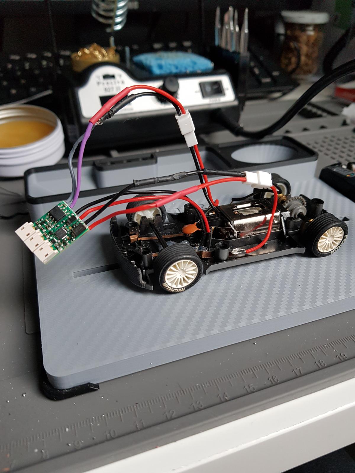

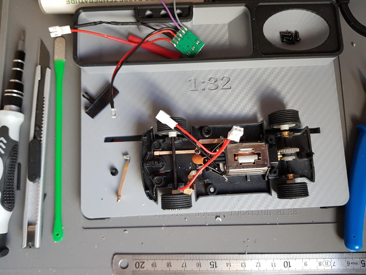

Polarys
Date du message : samedi 16 mars 2024 à 19h57

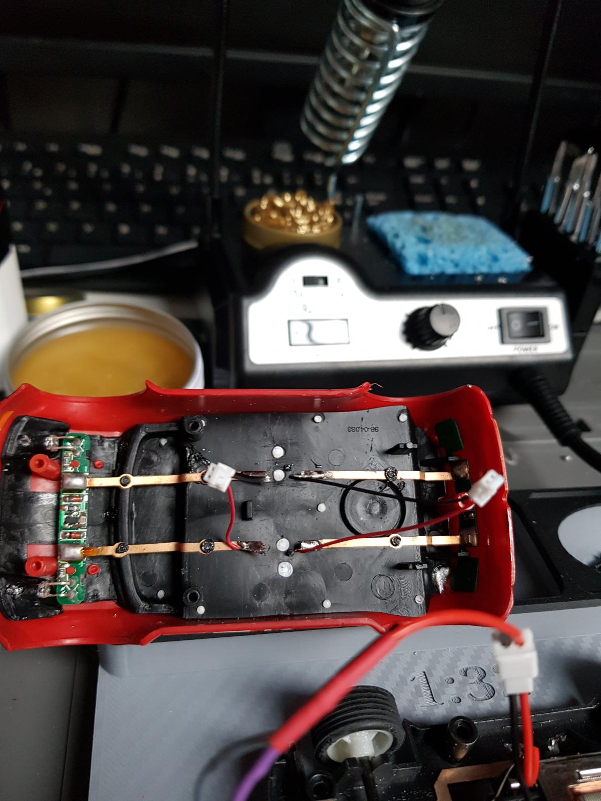

Montage de la puce sur la C2.....Grosse galère.
Cmme vous pouvez le constater, SCX utilise un système de lames en cuivre pour la connectique. Dans l'absolu le principe est bien vu et rend la connexion fiable, mais dans un branchement d'une puce ça complique l'affaire. Comme vous pouvez le voir une des lamelles qui relie le guide et ses tresses au moteur a cassé lorsque j'ai voulu l'écarter du châssis à fin de ne pas faire fondre ce dernier. Grosse galère pour souder les lamelles entre elles. J'ai aussi inversé le sens de montage des fils sur le moteur car SCX a le + à droite.
Après réparation de ces lamelles, j'ai pu procéder au montage de la puce avec un essai sur la piste après codage de la C2 avec rien à signaler, tout est ok, Je passe au montage de la connectique des phares.
Rien de particulier à part comme vous le voyez un découpage des lamelles qui courent sur le fond du cockpit et qui relient les phares avant aux feux arrière. Pas de résistance à mettre puisque tout est d'origine et déjà près. La puce va être collée au pistolet à colle juste derrière le circuit imprimé des phares avant. J'en profite pour mettre de l'huile sur les axes et graisse sur les engrenages. Remontage de la carrosserie en veillant aux fils. Teste sur la piste pour le fonctionnement des phares, tout est ok. Par contre, je ne vous explique pas le raffut que cette C2 produit, on croirait qu'i y a un vrais moteur à essence avec échappement compète???? Heeuuuu! sur la piste elle déménage, c'est violent.
Message modifié le samedi 16 mars 2024 à 20h17 par Polarys

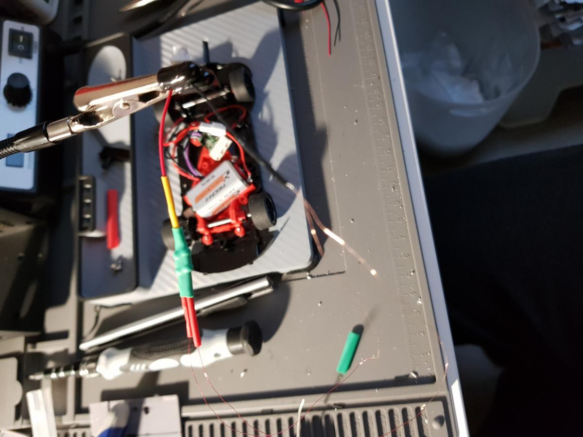

Polarys
Date du message : jeudi 16 mai 2024 à 20h19

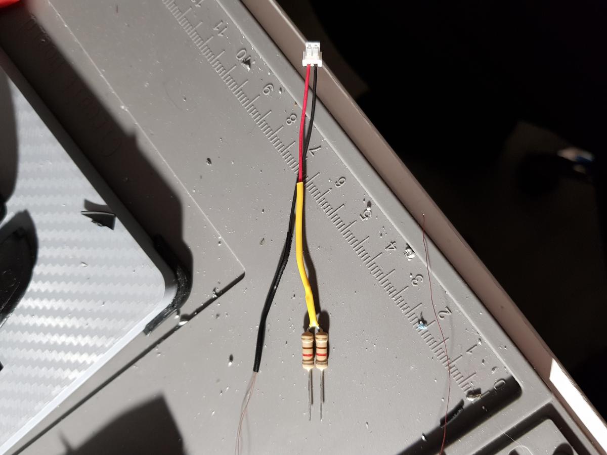

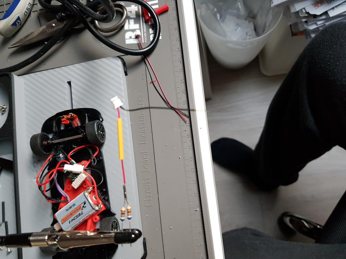

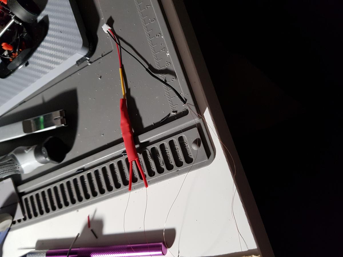

Préparation du montage des résistances pour les LED SMD (Phares avant)
Feux arrière
Message modifié le jeudi 16 mai 2024 à 20h21 par Polarys

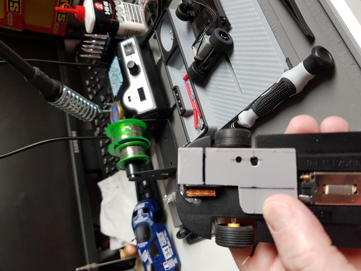

Polarys

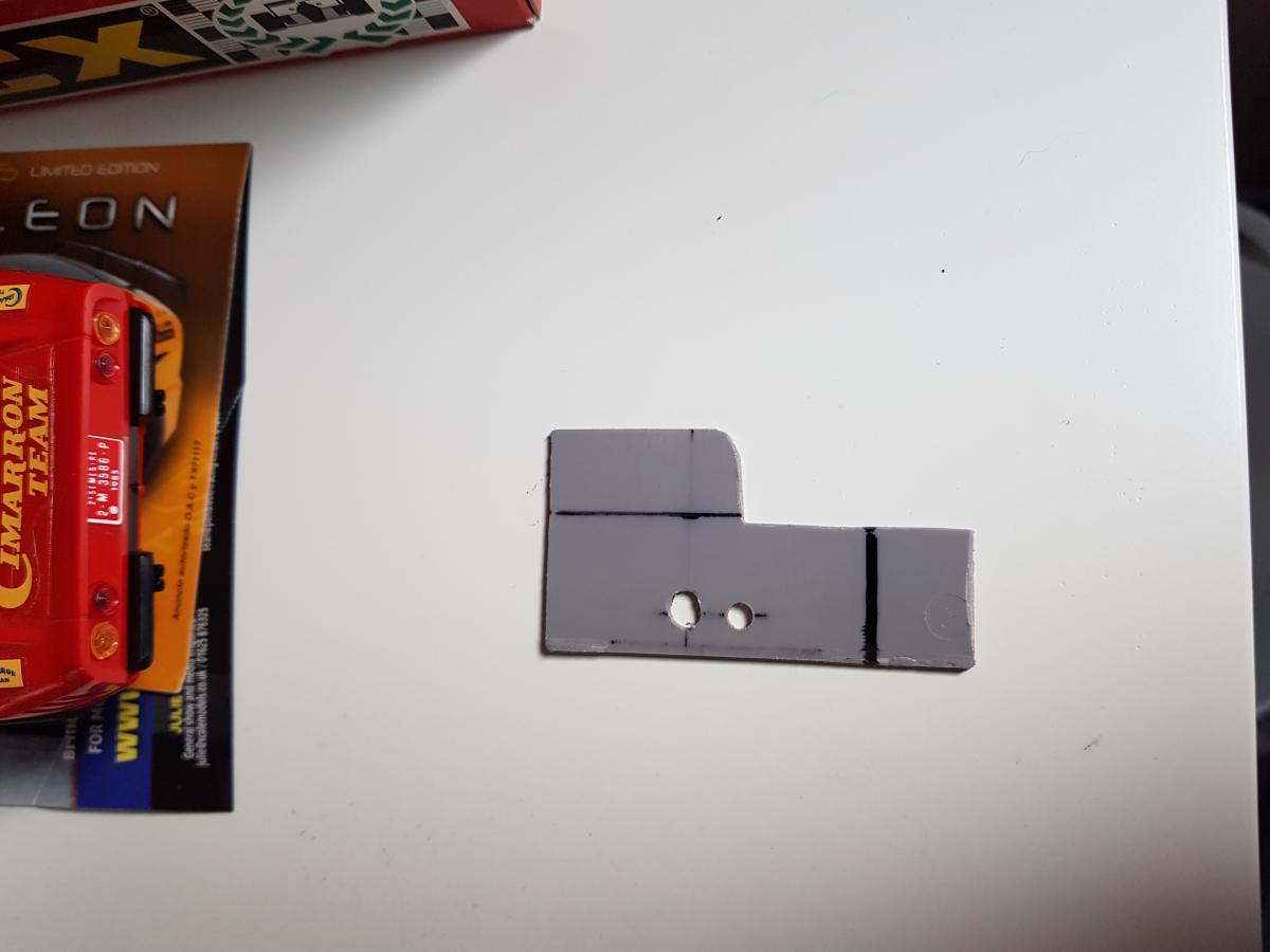

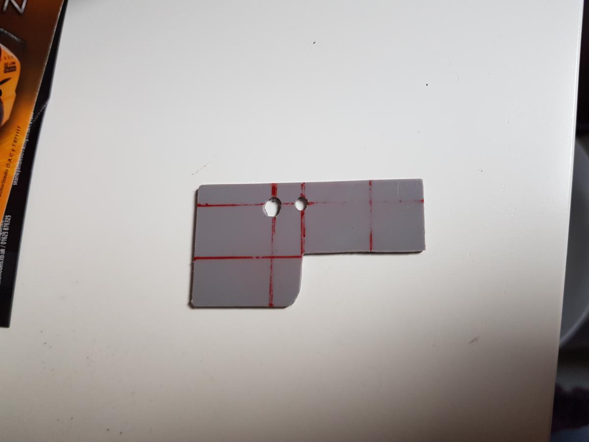

Date du message : jeudi 16 mai 2024 à 20h26
Le gabarit que j'utilise pour percer le trou de la LED IR sur les châssis. Coté traits noirs pour l'extérieur du châssis, traits rouges intérieur.
