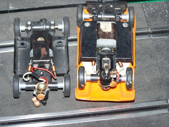

il utilise un principe de guide unique a Carrera pour la prise du courant et donc des rails spécifiques a 3 conducteurs dont 1 est au fond de la rainure
C 'est du bon matériel , pas ce qui est le plus simple a restaurer sauf si contact en Allemagne
il est possible de changer le guide mais il faudra aussi modifier l' alimentation de la piste , les autos actuelles pourront rouler dessus .

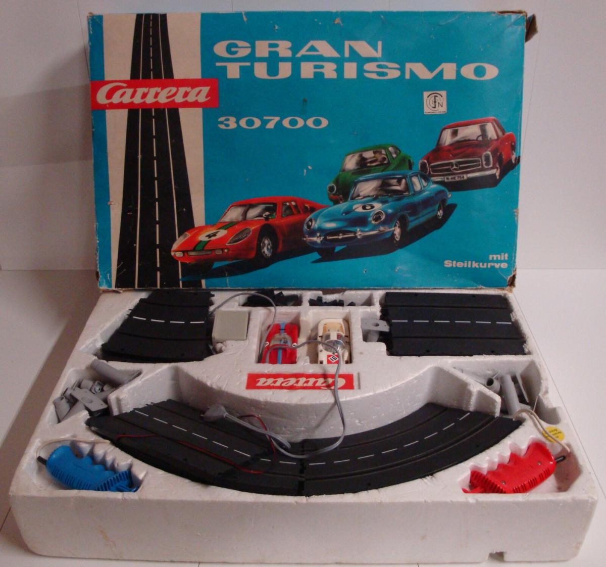

Tu aurais dû commencer par mettre une photo semblable ce qui aurait éviter les erreurs.
Si c'est bien ce coffret, c'est du 1/24, les éléments de piste sont toujours fabriqués et tu peux y faire rouler toutes les autos quelque soit la marque, du 1/24 comme du 1/32, vintages comme modernes.
Les seules marques vintages incompatibles sont les Carrera Universal 1/32, présentés par DART1973 plus haut à moins de changer le guide et les Circuit 24 qui fonctionnent sous courant alternatif pour la plupart.

Date du message : vendredi 17 avril 2026 à 21h32
jer31 a écrit :
Je me permets de faire une petite rectif, le gran turismo 30700 est du carrera universal donc à l'échelle 1/32 avec patins cuivrés.
Ton affirmation m'a fait douter.
La photo que j'ai publiée plus haut après une recherche avec les termes "gran turismo 30700" était apparue en premier et je n'ai pas cherché plus loin.
C'est la Porsche Carrera 6 et la Ferrari Dino qui m'ont induit en erreur car ces autos sont très courantes dans la gamme 1/24 et nettement moins au 1/32.
J'ai donc sorti tous mes catalogues et la référence 30700 est bien un coffret Universal 1/32.
Donc pour Ugsss laisse tomber sauf si tu veux te spécialiser dans cette version des Carrera Universal 1/32.
Cette piste est totalement incompatible avec les autos toutes marques confondues même vintage en dehors des Universal.
Même les Carrera actuelles ne peuvent rouler dessus.
A moins de faire des modifications et adaptation des guides spécifiques Universal et c'est loin d'être facile.
A l'opposé il est relativement facile d'adapter un guide classique sur une auto Universal pour la faire rouler sur une piste "standard".
D'ailleurs Carrera vendait en pièces détachées en guide pour faire la conversion.
La gamme Universal apparait en 1963 et disparait au tout début des années 80.

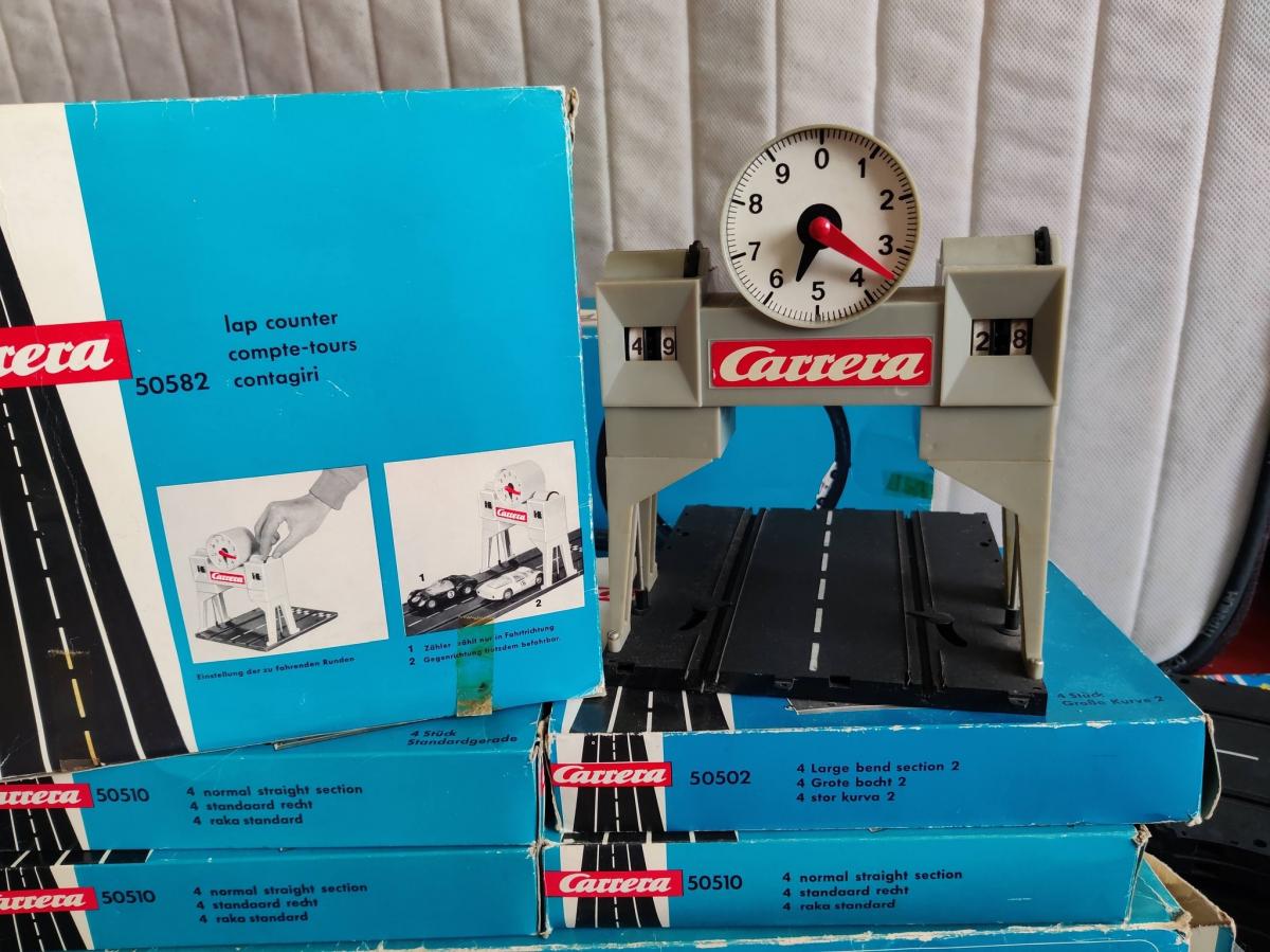

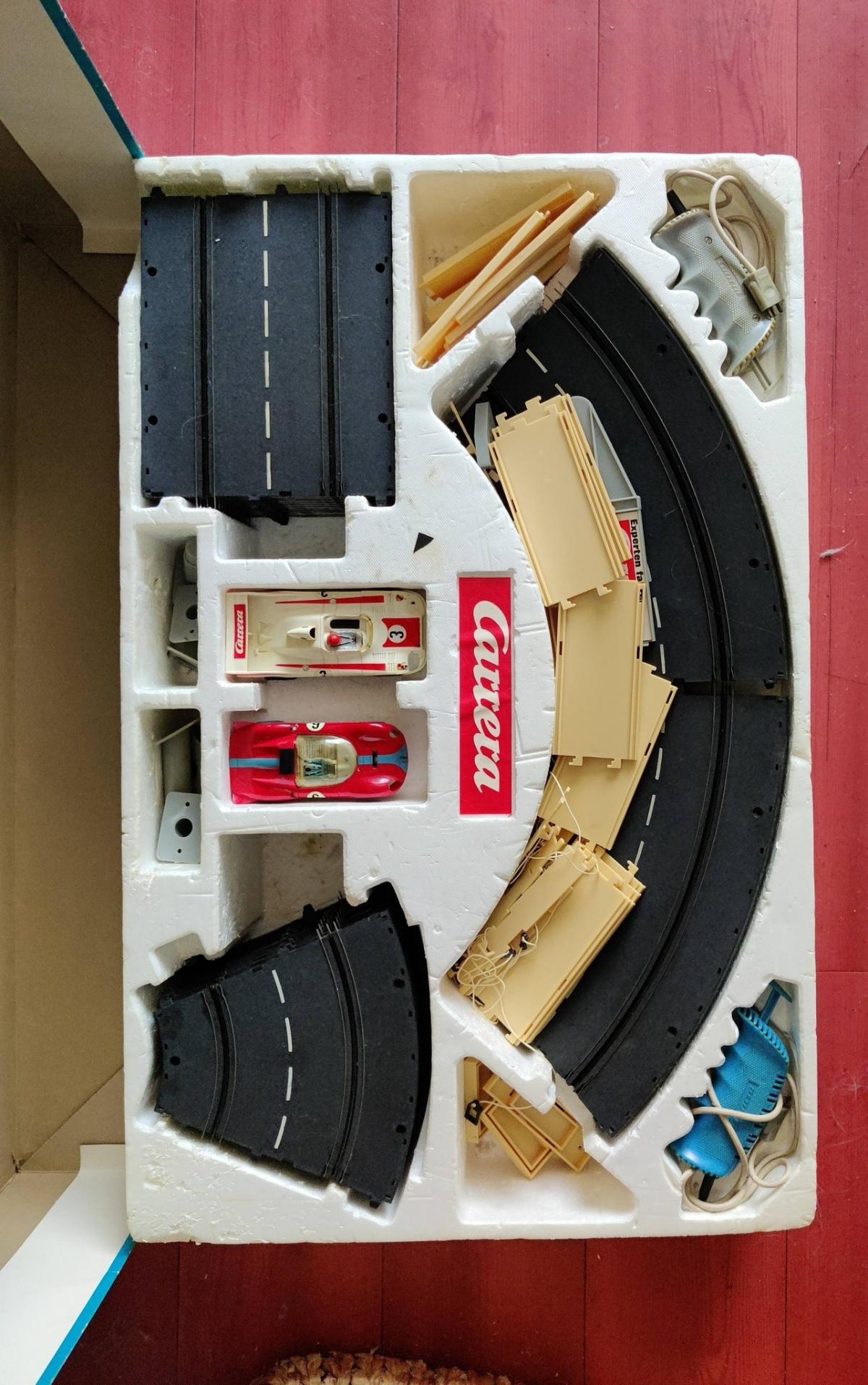

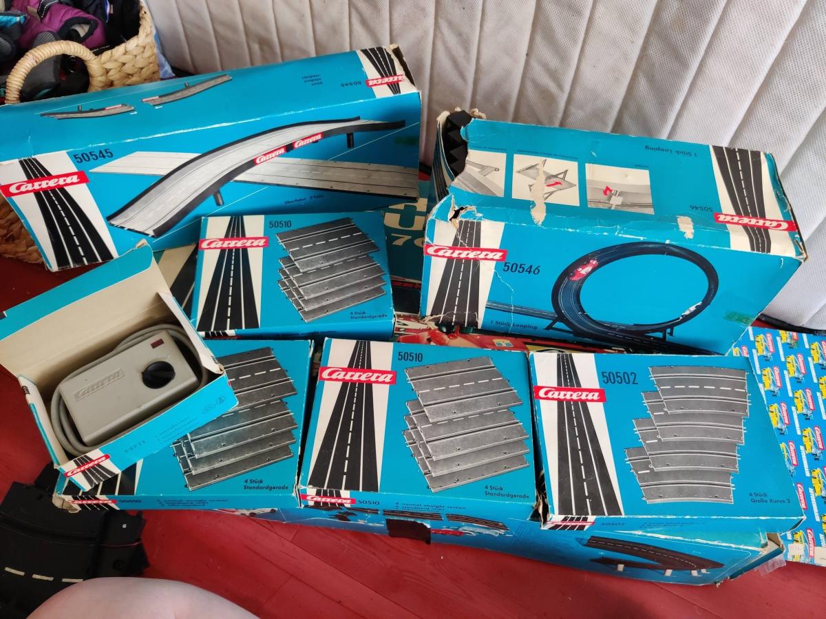

Date du message : samedi 18 avril 2026 à 10h12
Bonjour à tous ! merci pour toutes vos expertises très intéressantes, je vous mets des photos du coffret ça sera peut être plus parlant en images !!
Date du message : samedi 18 avril 2026 à 13h13
Tu aurais dû commencer par là.
Donc oui, c'est bien de l'Universal.
