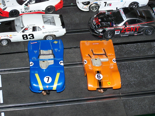

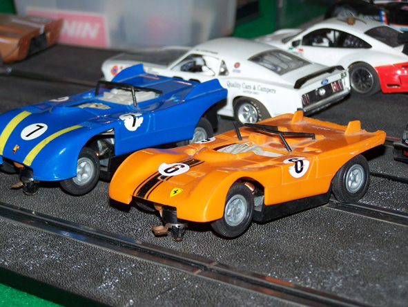

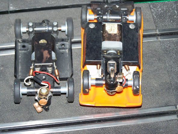

Voila les photo de mes belles, je vais certainement avoir un max de taf pour les faire ressembler à quelque chose. Mais déjà régler le problème des guides si possible.
