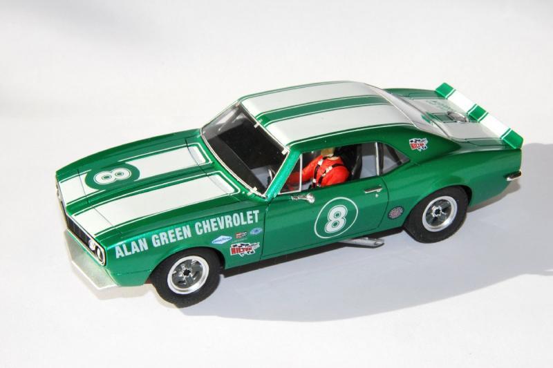

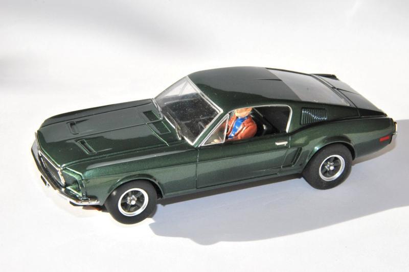

Les deux voitures en présence sont donc les suivantes :
Ford Mustang « Bullitt » ( référence P001 ) :
Chevrolet Camaro « Alan Green » ( référence P047 ) :
A noter l’absence du rétro d’origine de la Mustang, résultat d’une série de tonneaux lors d’un essai un peu trop « généreux » de la voiture…

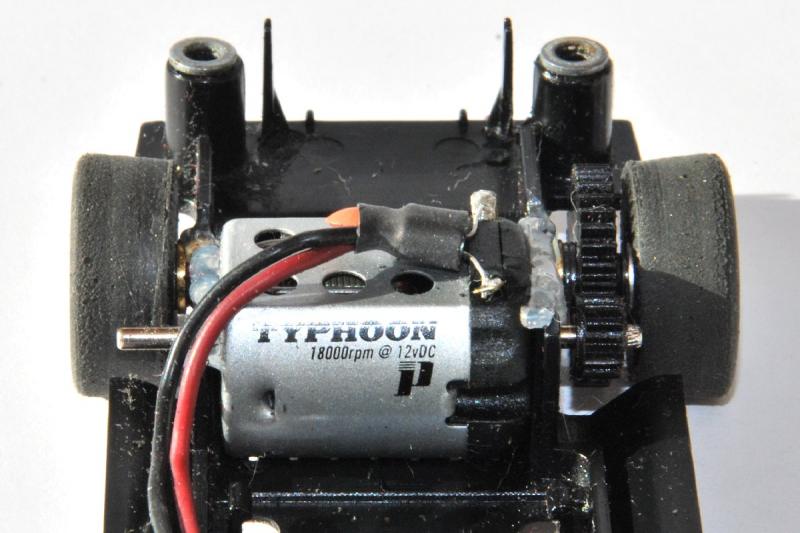

Les moteurs utilisés sont des « Typhoon », appellation retenue par Pioneer pour ses moteurs, entrainés par des ensembles pignon-couronne d'un rapport de démultiplication de 11 x 36.
Celui qui équipe la Mustang est clairement typographié « Typhoon - 18.000 t/mn - 12V »
alors que celui de la Camaro ne porte aucune indication, tout en ayant le même aspect et le même comportement.
Moteur Ford Mustang :
Ces moteurs présentent tous les deux des similitudes d’aspect et de comportement avec les Mabuchi qui équipent les Scalextric.

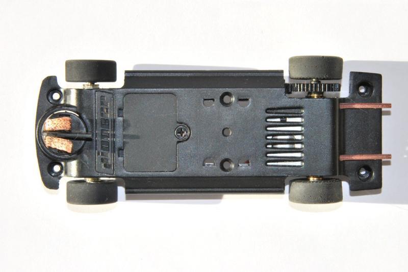

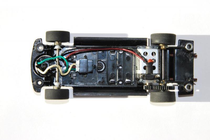

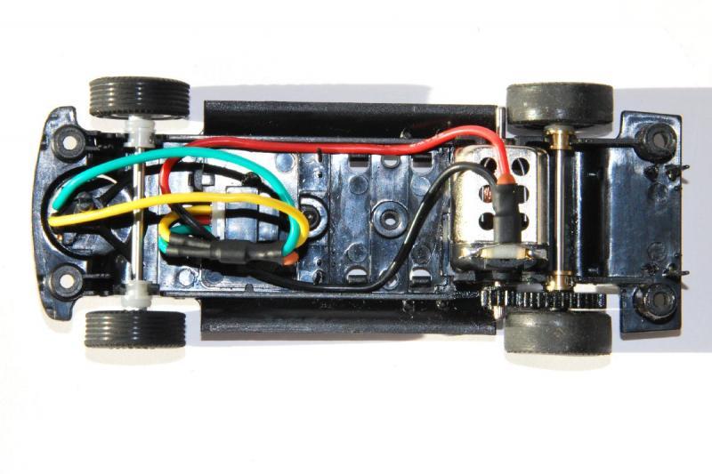

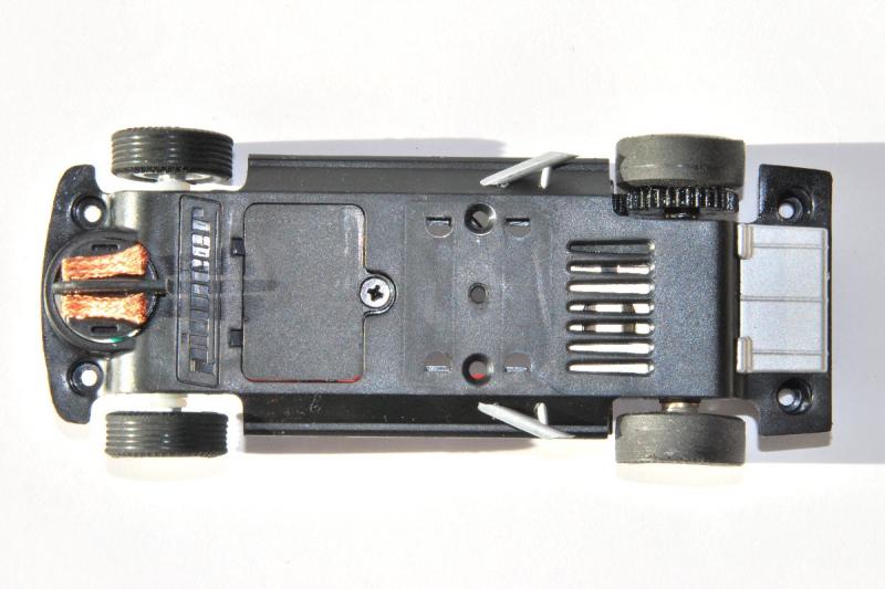

Voici des photos de leurs châssis respectifs, vus de l'intérieur et de l'extérieur.
Ford Mustang :
Chevrolet Camaro :

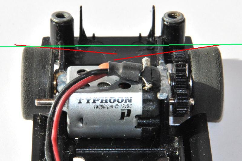

Un peu de "tilting" a été apporté en dévissant d'un ½ tour les vis AR de fixation du châssis.
