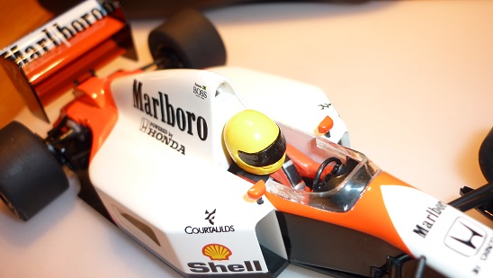

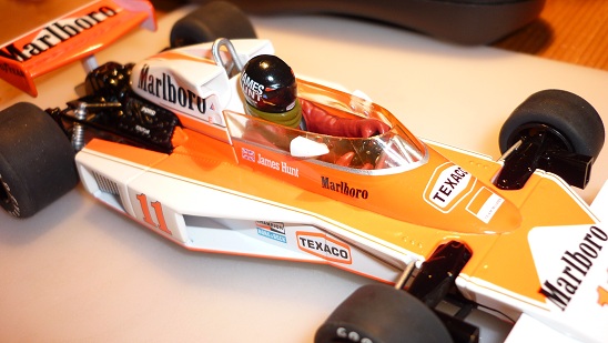

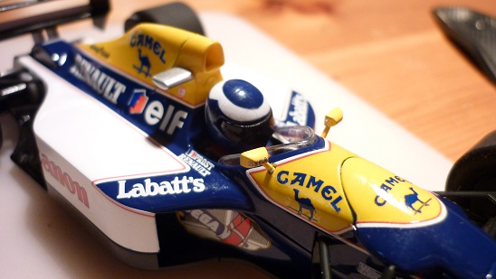

Là, j'ai réussi mon test de pose du décal.
Me reste plus qu'a valider mes tests de vernis et après je m'attaque aux MClaren de Hunt et Senna pour leur poser les Malboro, et les CAMEL sur la Williams de Prost
Message modifié le vendredi 22 juillet 2011 à 12h53 par Captainstab
Captainstab
Date du message : vendredi 22 juillet 2011 à 14h58
Pour une première je suis sacrément content
Les décals "virage" se décollent et se posent comme un jeu d'enfant.
Le temps de commander et d'être livré pour le Vernis, je pense que ca sera sacrément sec, et je m'exercerais sur mes épaves
Message modifié le mardi 26 juillet 2011 à 10h54 par Captainstab
