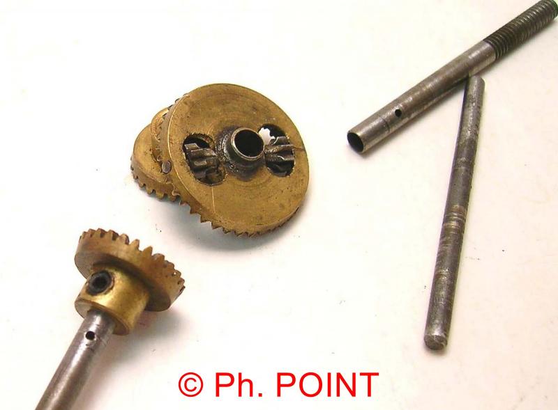

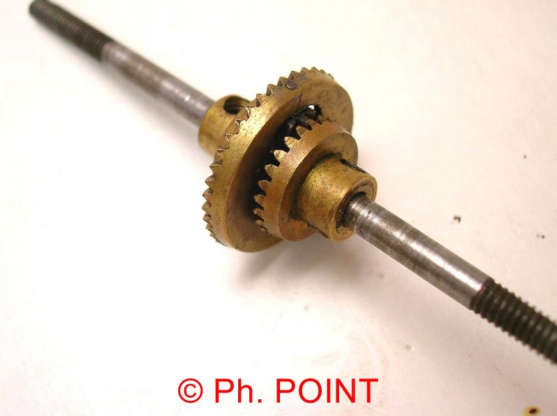

Bon, alors pour inverser le sens d'un moteur tu as 4 solutions :
1) tu inverses les fils de ton alimentation
2) tu inverses les fils dans l'auto
3) si c'est un chassis inline tu places la couronne de l'autre coté
4) tu ouvres le moteur et tu places l'aimant de droite à gauche et le gauche à droite. C'est pas le plus simple...
Alors toi pour retourner une couronne tu coupes l'axe en 2 ?
Moi j'enlève une roue, je sors la couronne, je la retourne et je la remets sur l'axe. Puis je replace la roue.
Tu as déjà essayer de faire rouler une auto avec un axe coupé en 2 ? Tu devrais le faire parce moi je me demande comment il tient avec un seul palier de chaque coté !!!
Ha tu peux mettre un différentiel au milieu...
Tiens un truc que j'ai bricolé vers 67/68.
Ca aide ?

Donc un différentiel au milieu. Ce qui me permettra outre le fait donc de savoir comment tourne mon moteur pour le mieux de savoir aussi s'il tourne mieux dans les virages à gauche et les virages à droite.
C'est effectivement un point de plus.
Donc: notre voiture roule plus vite, freine plus vite, prends de meilleurs virages et en plus elle a une marche arrière.
