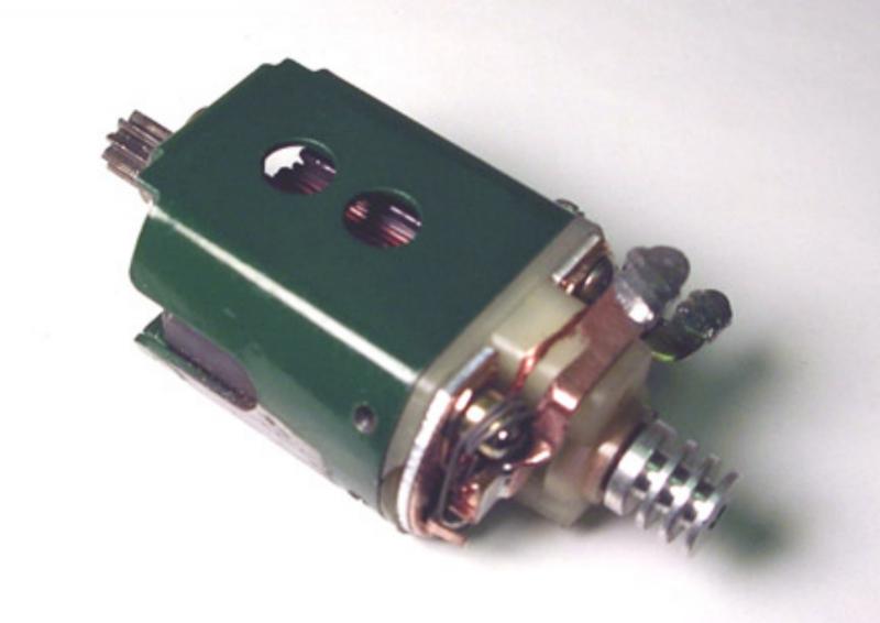

Pour les vrais moteurs slot, j'entends par là des moteurs fabriqués spécialement à cet usage (Mura, Camen, Champion, Proslot...) le problème ne se pose pas. Tous ces moteurs sont prévus pour un seul sens de rotation, toujours le même. L'avance peut varier de 15 à 45 degrés environ en fonction des types, des bobinages, des puissances désirées, de la piste, du type d'alimentation etc

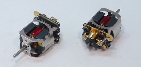

Pour donner une idée et illustrer ce qui c'est dit plus haut, un moteur de catégorie GP20 (lire groupe) monté dans des autos dont le prix ne devait pas dépassé 20$, qui fut développé en 69 et produit jusque début 90 tournait sous 12v précis à 80.000 tr/mn.
Il est probable qu'un moteur actuel d'une catégorie inférieure genre GP12 atteigne et dépasse ces performances.
Même si on est encore bien loin d'atteindre les catégories libres du GP7.
GP20 cage "C" 1982 :
GP12 actuel :

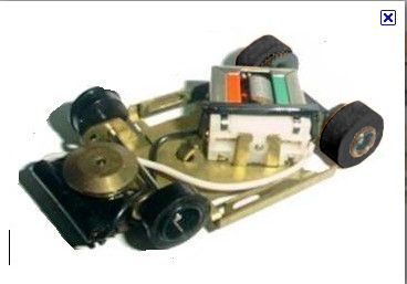

La découverte des moteurs en position angle-winder a été appliquée en premier au 32 par les anglais puis par les américains au 32 aussi, avant d'être utilisée au 1/24 à partir de 67.
La raison de base de cette position était que les moteurs de cette période était trop longs pour être placés en side-winder au 32.
Même cause ou presque pour l'invention des micro-moteurs avec aimants cobalts vers 1981. Encombrement toujours mais aussi centre de gravité plus bas car les 32 de par leur taille y sont plus sensibles que les 24.

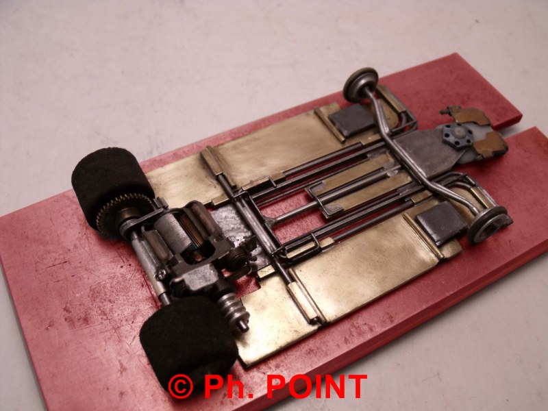

Et pour les améliorations moteurs en règle générale ne viens pas soutenir qu'il vaut mieux avoir un truc qui se traine plutôt qu'un truc qui avance, c'est contraire à tout esprit en sport mécanique...
Et ceci est bien un chassis au 1/32 (1985) , pas au 1/24 :
Et pour illustrer définitivement ce que j'écris, application au...............HO !!!
