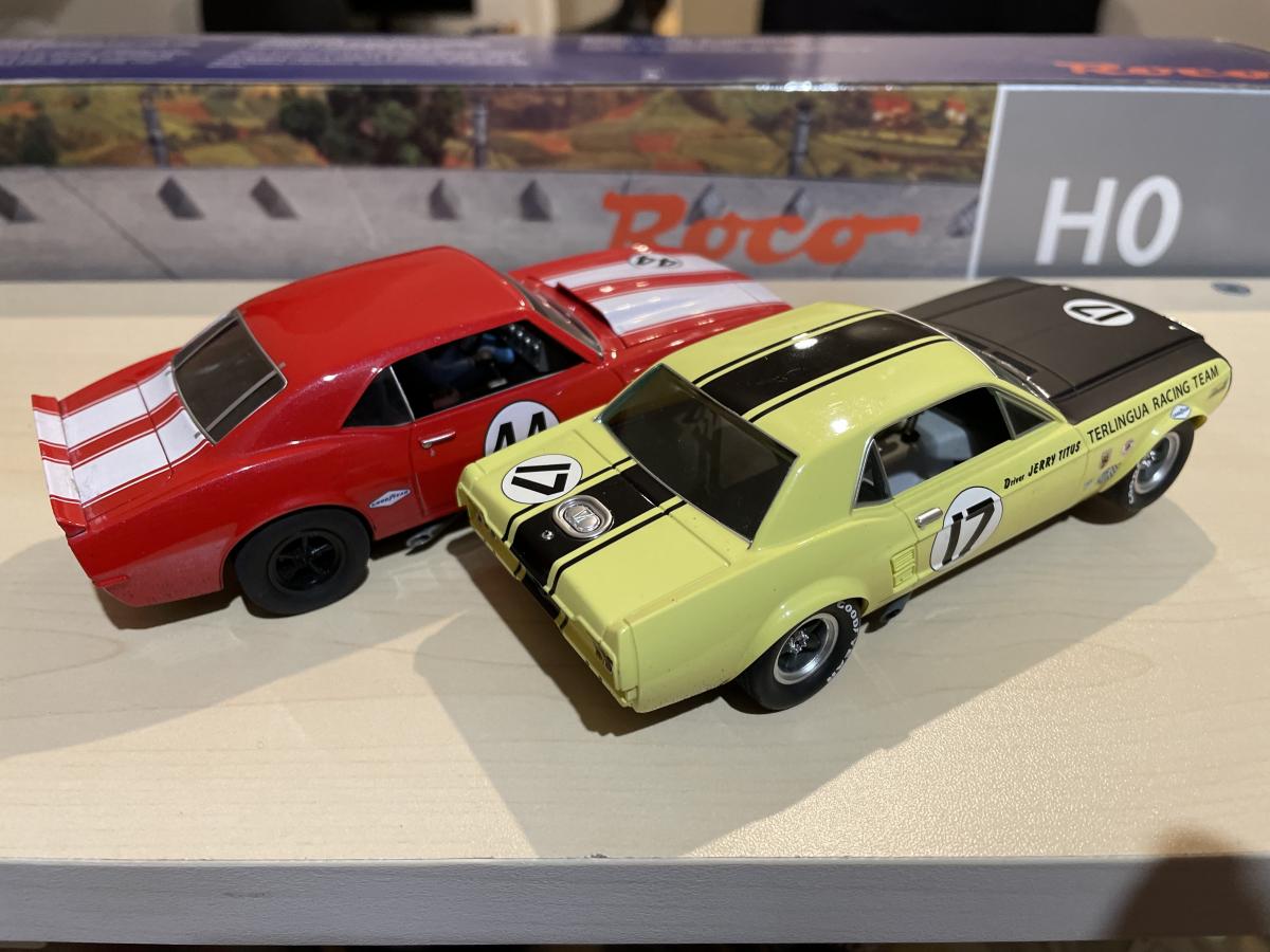

salut
Je suis embêté… j ai deux pioneer que j'aime beaucoup mais côté pneus, pas top
Que me conseillez-vous ?
Ou changement du train arrière ???

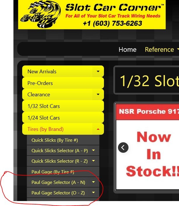

On a tous ou presque des questions au moment de choisir ses pneus...
J'ai pris l'habitude d'aller voir sur Slot Car Corner le "tyre selector" de Paul Gage
Il y a une bibliothèque très importante de voitures et donc de dimensions:

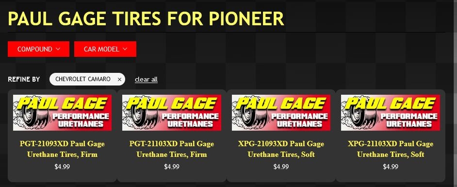

Je passe par les marques de voitures et donc
Deux dimensions sont proposées pour les Camaro, Charger...
21 x 9 ou 21 x 10
Puis je privilégie Slot Car Tyres si la dimension est disponible:
Je n'ai pas de Pioneer, mais la dimension à l'air de correspondre 21 x 9.
