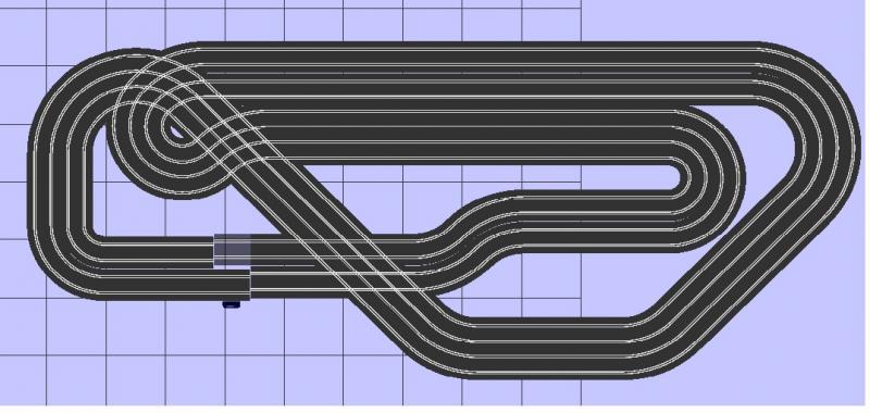

je m'en suis monté un en scalex classique
en galerant un peu j'etais arrivé à pondre un plan sur track designer
vas voir là si tu veux voir à quoi ça ressemble en vrai
ça a un peu changé depuis que j'ai mis des bordures mais le tracé est toujours le meme ;)
https://www.franceslotforum.com/forum/messages.html?idsujet=1527506&pgi=4#is-page

Oui pas mal de r1 mais c’est une piste qui a été faite avec les rails qui me restaient après avoir fini ma piste 2 voies
J’ai pas racheté de rails spécifiquement pour cette piste
J’ai une alimentation par piste (vieux transfos scalex des années 90
Les pistes sont juste fixées sur le plateau là où elles avaient t’entende à s’ecarter
Parfois une pointe sans tête sur le rail
Parfois une vis sur le côté du rail pour le bloquer latéralement

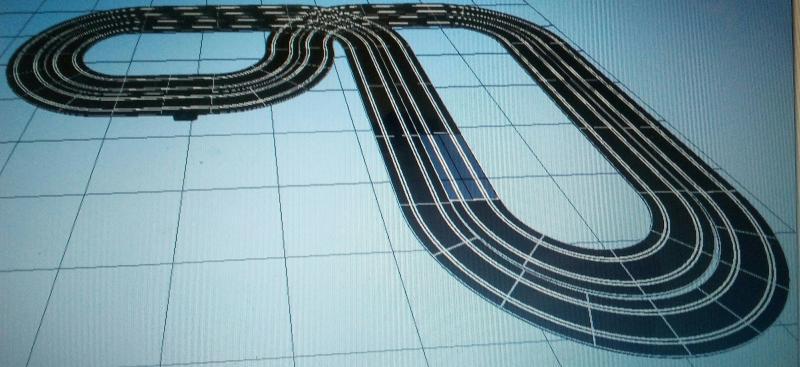

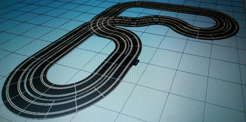

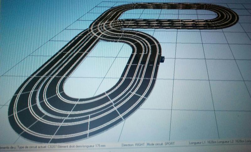

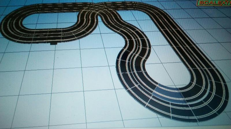

J'ai fait des plans sur track designer mais avec les R3 ça prend un max de place, ça me calme un peu !
Je ne sais plus si je le fais ou pas ou sinon trouver un gros lot de rail R1 classic.
Je suis à 16m sur chaque piste, est ce que les power base d'origine vont être suffisantes ?
Voici les tracés:
Le premier :
Le deuxième :
Message modifié le mercredi 20 juin 2018 à 11h10 par Dam022
Date du message : mercredi 20 juin 2018 à 12h22
La longueur n'a aucune importance, il suffit d'ajouter des points de ré-alimention.

Date du message : mercredi 20 juin 2018 à 13h08
+1 avec pepe plus
Par contre effectivement quelques R1 peuvent bien aider à faire varier le tracé ou à le compacter un peu
j'ai me mieux le premier plan
