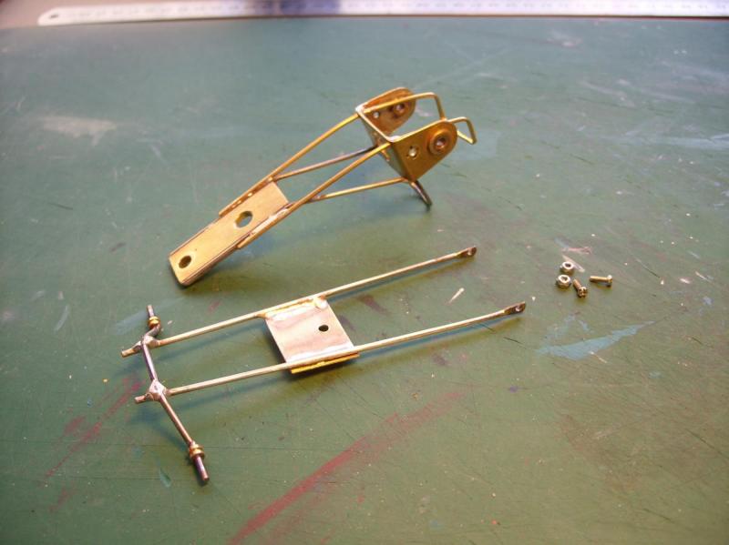

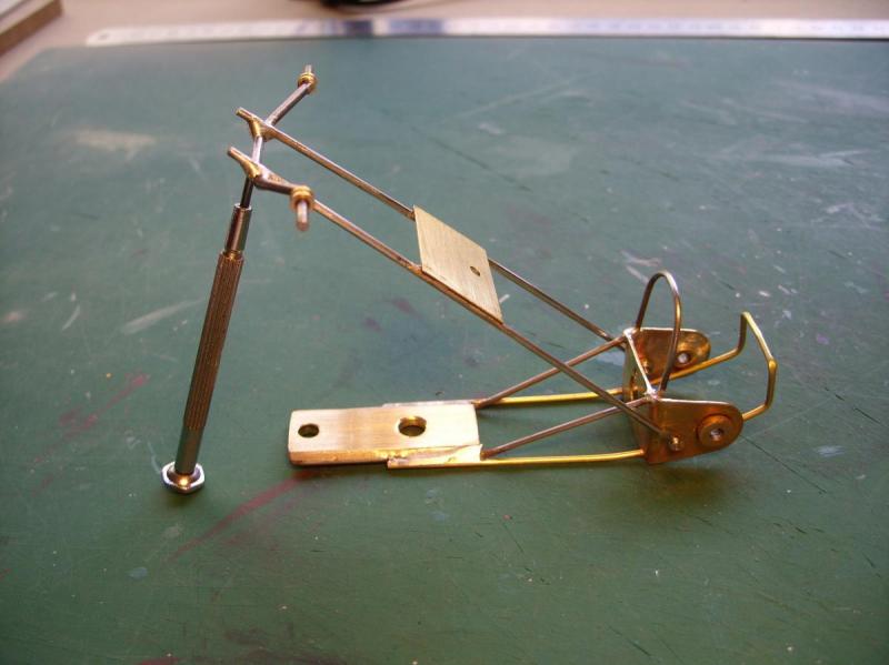

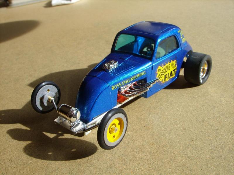

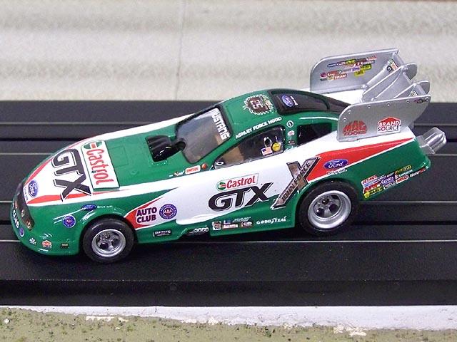

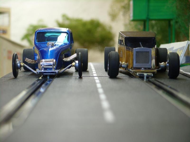

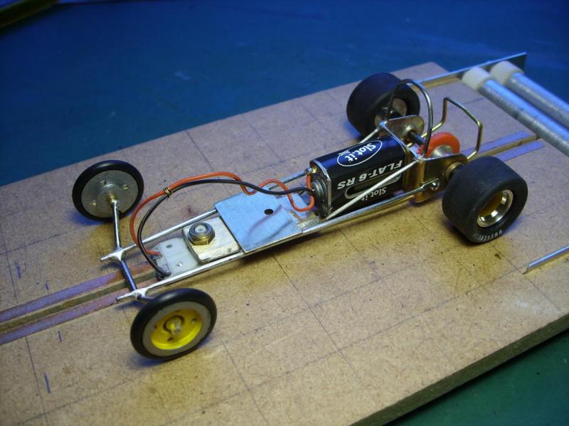

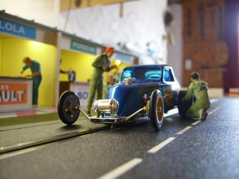

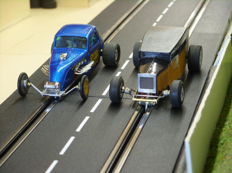

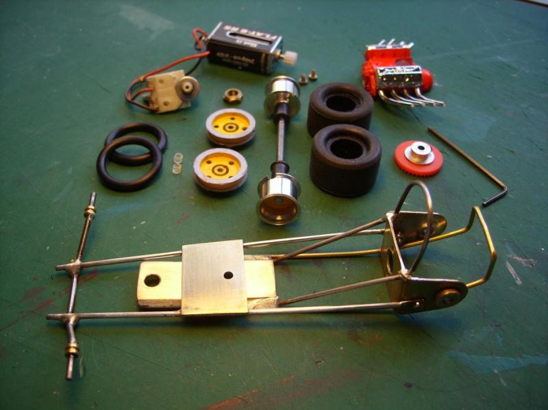

@ sundaypilote: Bien jolis ces mini-dragsters. Côté mécanique, à quoi cela ressemble-t-il ?
Chez nos cousins d'Outre Flaque :
Message modifié le vendredi 3 juillet 2026 à 14h34 par aldac

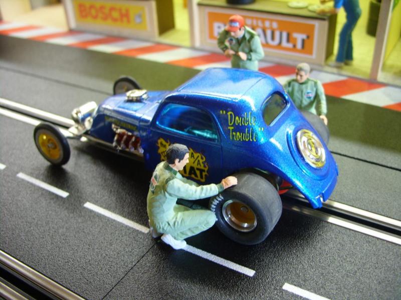

Waouh ! Tu te débrouilles super bien!

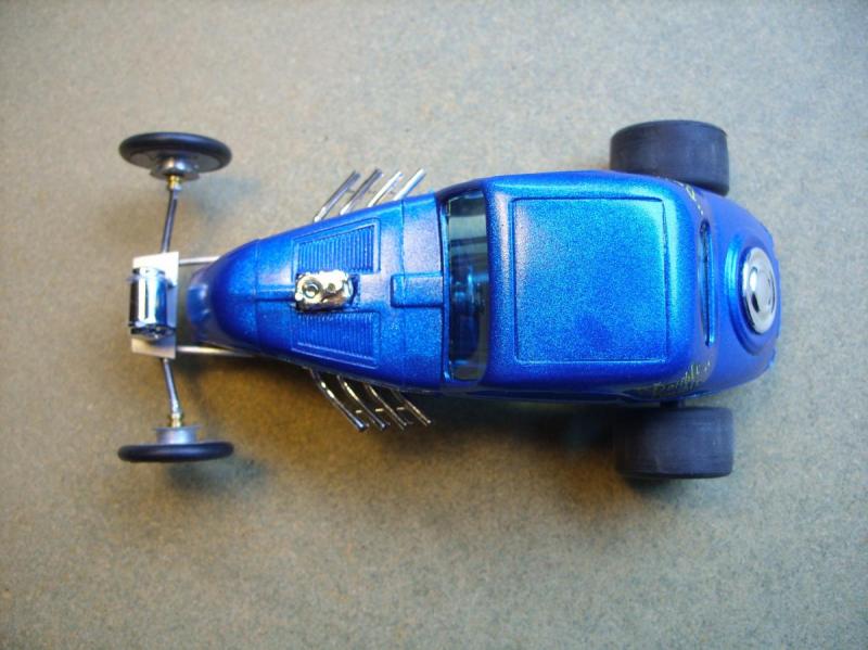

Les roues avant du Topolino tiennent comment? Avec des petites bagues caoutchouc transparent en tension?

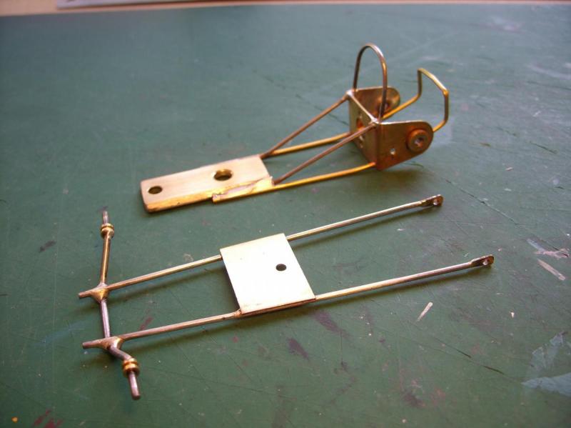

Très jolie cette petite Fiat, une carrosserie très classique sur les drag US.
Les roues avant tiennent probablement avec un bout de tube laiton soudé de chaque coté des roues, montage basique.
Pour souder les châssis il faut un minimum de puissance sinon la pièce à souder absorbe la chaleur du fer, la température s'effondre et les soudures ne sont que des collages.
L'idéal c'est un fer de 100W avec une panne "tournevis" et la Rolls pour ce genre de travaux c'est un Weller W101 à température régulée, le mien a 45 ans.
L'inconvénient c'est le tarif mais après tout ce temps on s'y retrouve.

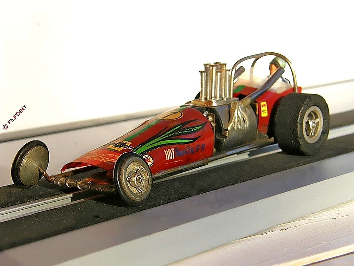

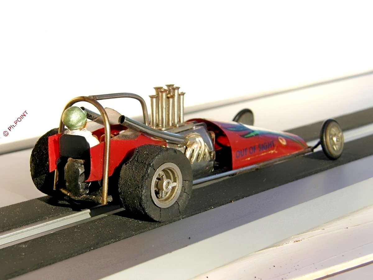

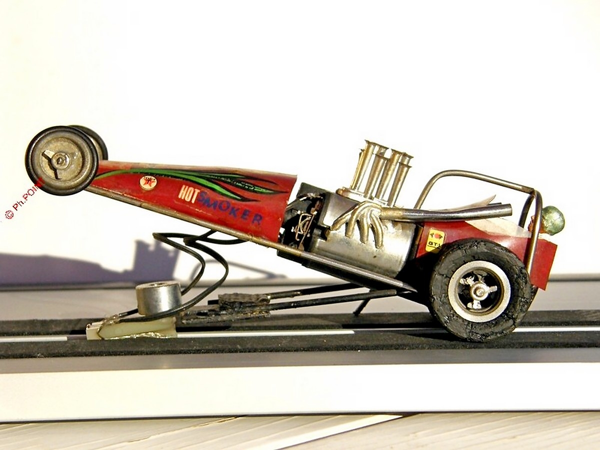

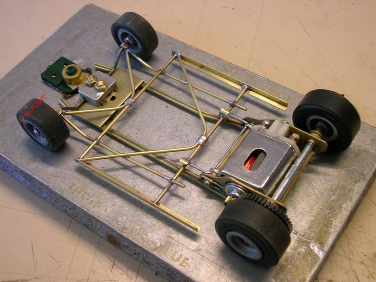

Puisque l'on est dans les scratchs voici une vieille construction toujours en état 60 ans après.
Vers 67/68 il y avait une seule piste de drag en France au slot center Erlanger à Paris.
Pour le fun j'avais construit un truc assez simple pour essayer mais je n'ai jamais vu la piste en fonctionnement, ce qui explique son état actuel.
Il n'a donc jamais roulé et heureusement sinon le pilote serait mort asphyxié à la fun de son premier run !
Le châssis est en cordes à piano soudées et la carrosserie a été découpée dans un blister d'un tube de colle de mémoire.
En regardant bien on devine la forme de ce tube.
Le détaillage et la finition ne sont pas fabuleux mais j'étais nettement plus jeune...
MxBoy
Genre : Masculin Masculin Inscription : 17/02/2022
Messages : 1.409
Piste : CARRERA
Date du message : vendredi 3 juillet 2026 à 17h18
Merci Pepe pour tous ces renseignements
Ce Drag a une sacrée allure pour un scratch . Le tube de colle était prédestiné ! Incroyable!
Il est vraiment extra!
Marc

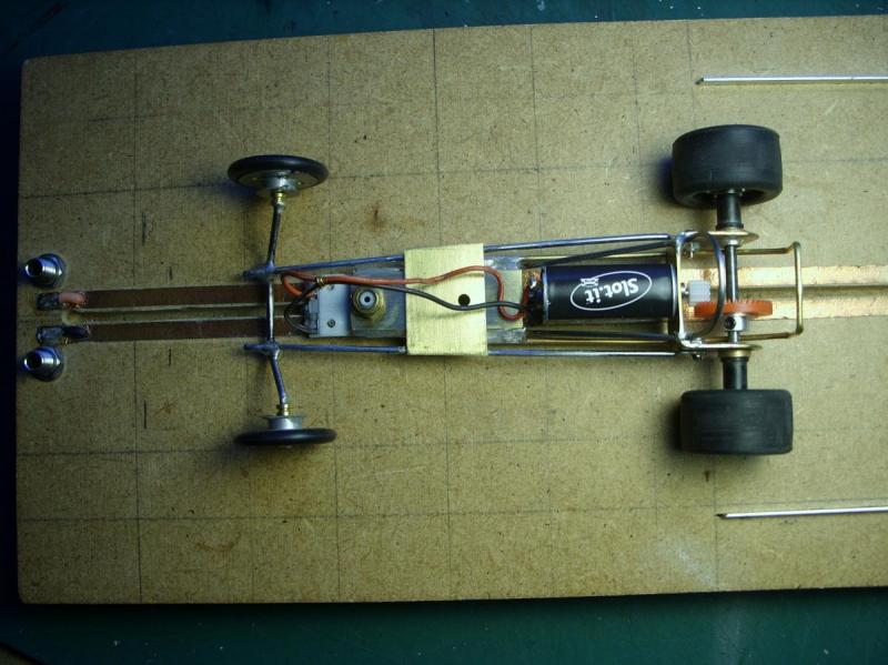

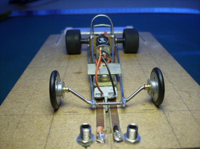

aldac a écrit :@ sundaypilote: Bien jolis ces mini-dragsters. Côté mécanique, à quoi cela ressemble-t-il ?
C'est des chassis pancake type "magnatraction" et "magnatraction 4 gears". C'est des chassis à cascade de pignons horizontaux. Trés fin à régler, beaucoup de parametres, ce qui explique leur succés outre atlantiique.

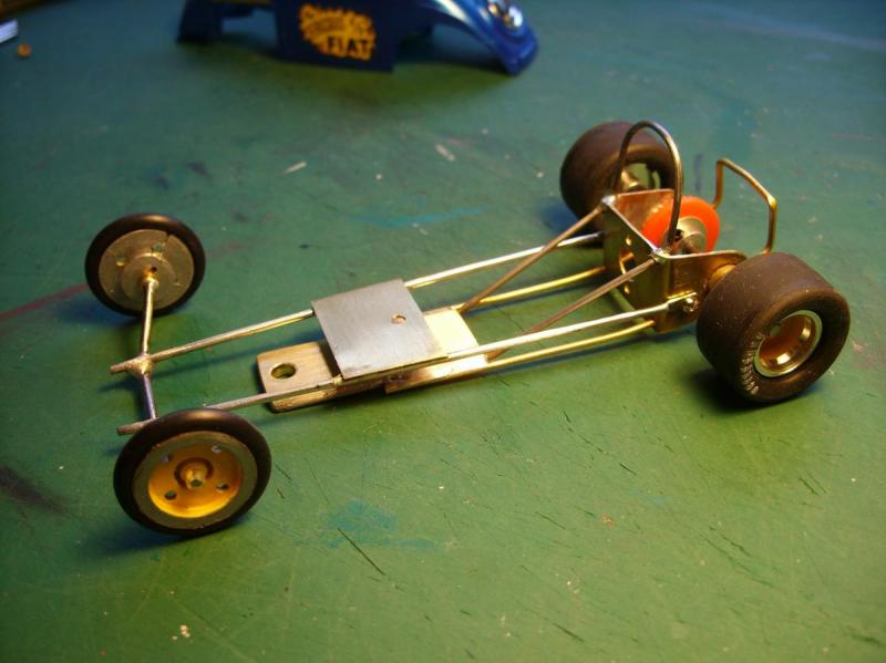

MxBoy a écrit :[...] Les roues avant du Topolino tiennent comment? Avec des petites bagues caoutchouc transparent en tension?
Côté intérieur du train avant (on le voit sur les photos), avec des petites bagues en laiton. Celles que l'on trouve sur les cordes de guitares électriques entre autres. (Je les conserve systématiquement chaque fois que je change les cordes d'un instrument. Pour ce type d'utilisation, mais aussi pour d'autres usages, tels que le débouchage de tubes de colle, etc.)
Côté extérieur, eh bien comme tu l'as toi même écrit : c'est à dire avec de minuscules bagues découpées dans du tube plastique transparent (tube de stylo à bille par ex.) rentrées en force aux extrémités de l'axe, et faciles à extraire si besoin.

D'accord avec aldac bien sûr sauf que tout le monde ne joue pas de la gratte
Mais les rondelles laiton ça existe tout fait...
Le bout de tube plastique emmanché à force, pas confiance du tout !!!
J'ai vu suffisamment de contre-écrous bloqués sur les jantes se dévisser et les roues partir seules sur la piste pour dire qu'une force importante s'exerce même sur les roues avant. Alors un bout de plastique juste emmanché...
Pour les tubes et cordes à piano la difficulté consiste à trouver des sections en mesures impériales de chez K&S.
Perso en tube je n'utilise que 3 tailles 5/32 (1/8 intérieur pour axes vintages), 1/8 (3/32 intérieur pour axes) et 1/16 (0.7mm intérieur pour les épingles de carrosserie).
Avantages des K&S c'est que les tubes sont tous télescopiques mais surtout le laiton est en principe qualité aviation et ne se ternit pas avec le temps.
Même chose avec les CàP qui ne rouillent pas si nettoyées après soudure.
