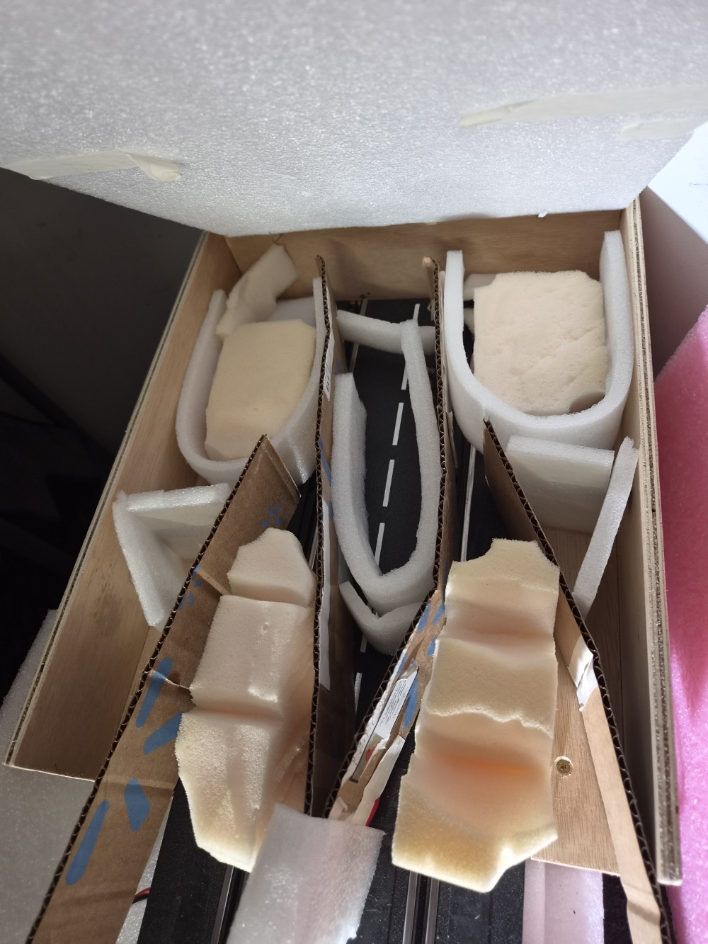

Après le premier problème qui s'est posé c'est la zone de freinage. Je l'ai constitué de 4 rails soit 1.38m
C'est largement insuffisant au vu de le vitesse et du poids de certaine autos. Même en gardant le frein sur les poignées, car on a tendance a rester à fond... a va tellement vite!
J'ai donc ajouté sur un rail du scotch double face. on le voit au premier plan avec les protections.
Sana les protections et aussi 3 cm sur l'autre rail
On apercoit le bloc amortisseur. Un carton rempli de papier bulle, des blocs de mousse
Là ca stoppe net et en douceur. Je vais faire évoluer ce carton en agrandissant le volume. En le fixant mais pas de manière rigide, faut qu'il bouge aussi pour accompagner le choc des autos puissantes et lourdes, souvent les plus rapides
C'est la seule solution pour l'instant. J'ai aussi shunté la piste
