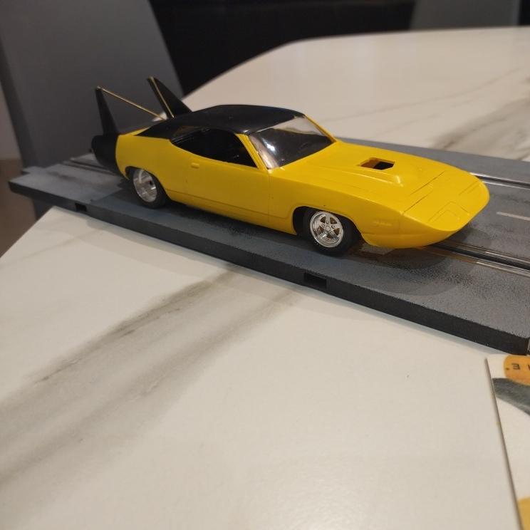

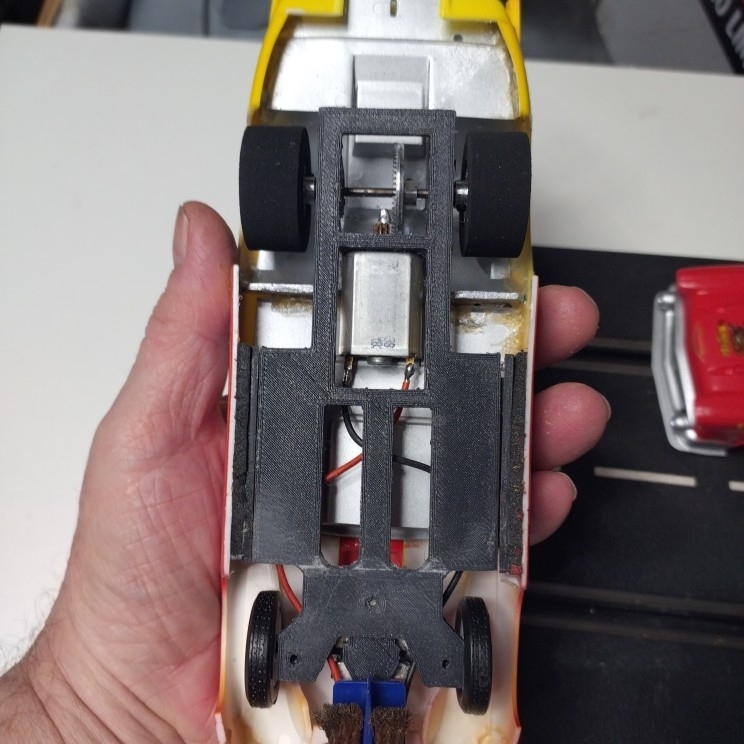

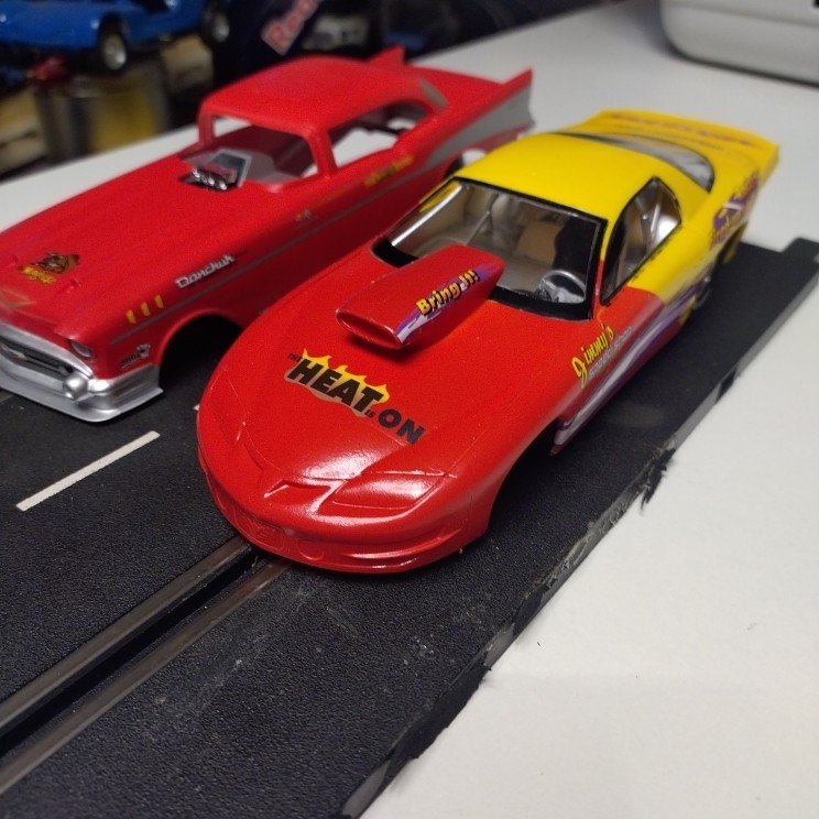

En attendant voici l'une de mes dernières réalisations :

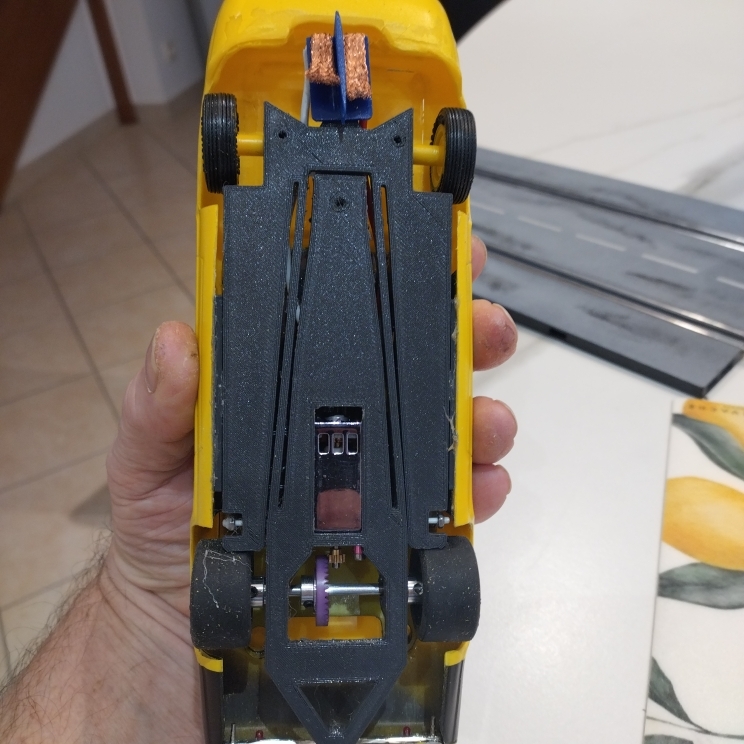

Une Camaro, derrière c'est une Chrysler Fury en construction
Elles sont toutes deux montées sur des châssis de Jean Luc :
Il a subi une intervention. Je me suis trompé sur la valeur de l'empattement et j'ai du le couper et le recoller.
Jean Luc m'a fourni un moteurs très puissant. les pneus sont des mousse d'origine US.
Ca marche pas mal même très bien en comparaison de fabrications US que j'ai acheté et testé. Maintenant est ce que les moteurs sont de même catégorie...
Les transmissions US ont des ratios pour 8 m voir 12 et 16m. Les miennes tirent plus court pour le 100M

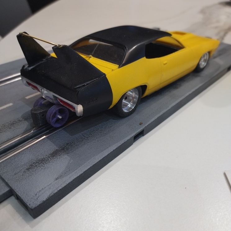

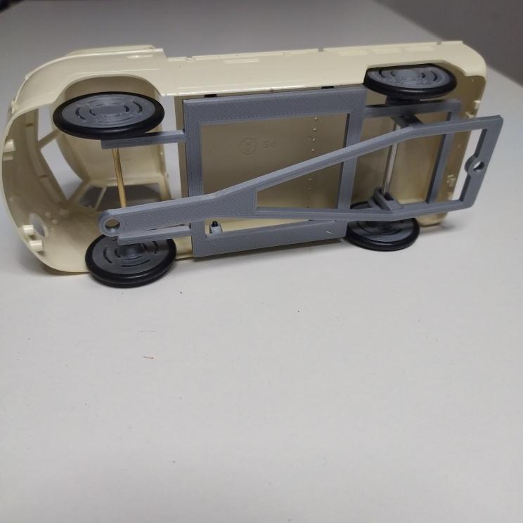

Une autre que j'ai peut être déjà présentée :
et le châssis qui n'est pas le même fabriqué par Jean Luc pour des courses routières :
Ce châssis fait merveille en drag comme la GT 40. Avec un moteur pour circuit et sans wheelie bar il a vraiment un super comportement

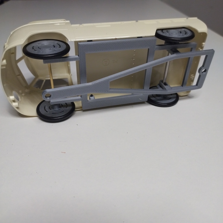

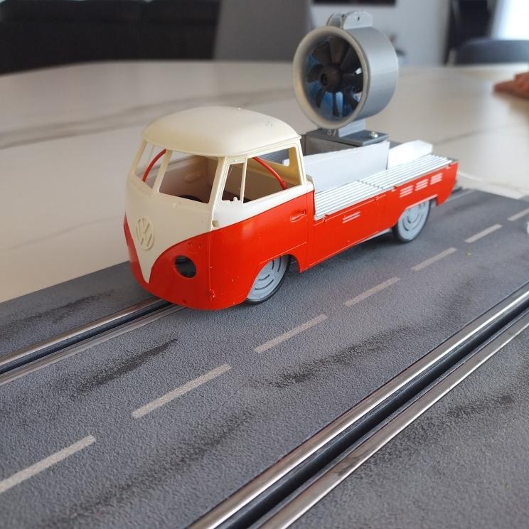

Et un autre délire :
Un pick up Wv poussé par une turbine

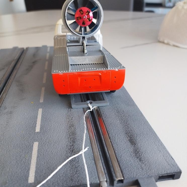

Et son châssis :
Hyper simple avec un guide suspendu
Là pour le départ on le retient avec la ficelle, on met gaz à fond et quand la turbine a atteint sa poussé maxi (1 sec) ... on lâche!

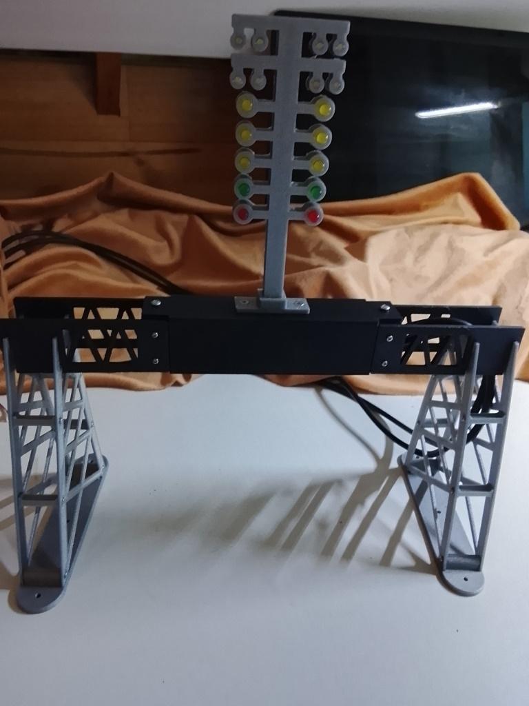

slotrain
Date du message : jeudi 19 mars 2026 à 18h13

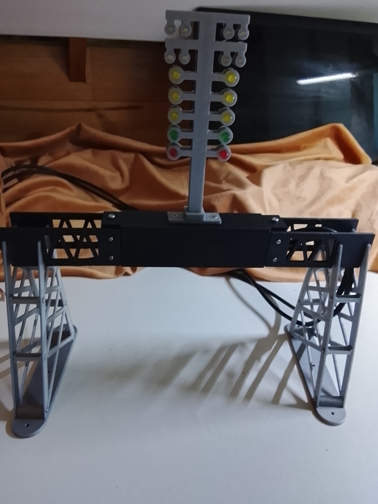

Une petite photo du chantier qui avance (doucement!!) pour le "Drag Racing Club"
En proto !!!!
Message modifié le jeudi 19 mars 2026 à 18h14 par slotrain
MxBoy
Date du message : vendredi 20 mars 2026 à 08h53
Waouh! Super la passerelle pour l'arbre de Noël!
Je ne m'attendais pas a cela!
Merci Denis
J'ai quelques bolides qui n'attendent que ca pour se départager!
