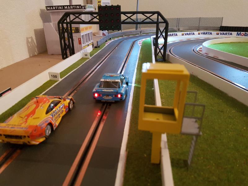

Pour tes barrières, de quelle epaisseur est la planche dans laquelle tu les as découpées?
Pour les fixer, tu les as seulement collées? C'est solide?
Je te remercie d'avance
a+ tata
[url=http://www.i-services.com/membres/forum/messages.php?uid=78493&sid=37815&idsujet=1498923&pgi=3#is_top]Mon circuit[/url]
Date du message : jeudi 17 novembre 2016 à 06h32
Ça s'appelle plaque de mousse rigide pvc, le fournisseur se nomme imp en Angleterre...j'ai trouvé ça dans un commerce local. 3mm d'épaisseur. Je passe 3 fois le cutter avec la plaque à plat parterre et ensuite je la mets à la verticale et je passe une dernière fois le cutter dans la rainure et hop ta glissière est débitée proprement.
Sur la photo c'est pas celle au premier plan c'est la seconde. La première est en mdf elle fait 1.5mm d'épais. La pvc je l'ai collée à l'extérieur contre le papier gazon et ça tient nickel. Dans les virages je l'ai collée en étapes de 10cm à la fois.

D'accord merci pour ta reponse ;)
Et pour ta barrière en mdf, tu l'a collé aussi?
a+ tata
Date du message : jeudi 17 novembre 2016 à 16h51
Oui, colle à bois et j'ai planté des clous ou posé des objets lourds pour la tenir en place. Mais faut que ça sèche. .. la mousse pvc c'est bien plus facile et le rendu est super, lisse....

un truc barriere : chez leroi rayon menuiserie y'a de longs plats en plastique de 2m50 impeccable pour y coller des deco 7e ou8 je crois!

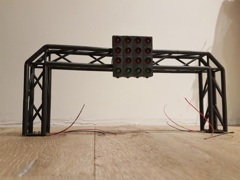

Petite mise à jour de ma piste... j'ai trouvé des feux de départ sur Thingiverse.com (http://www.thingiverse.com/thing:622401). Je les ai imprimés et ai un peu fait un mix avec d'autres feux un peu plus gros histoire que ça soit plus visible...
J'ai câblé toutes les leds, tirés les fils jusqu'à la carte Phidget, et fous-y Martine ça marche à fond sous PCLapCounter !

Hello !
Superbe travail !!
J'ai actuellement une piste en construction et j'imprime quelques pièces avec ce que je trouve sur Thingiverse.
Est-ce que tu partagerais tes créations ?
En particulier les candélabres.
C'est exactement ce que je cherche !
Merci ;-)
