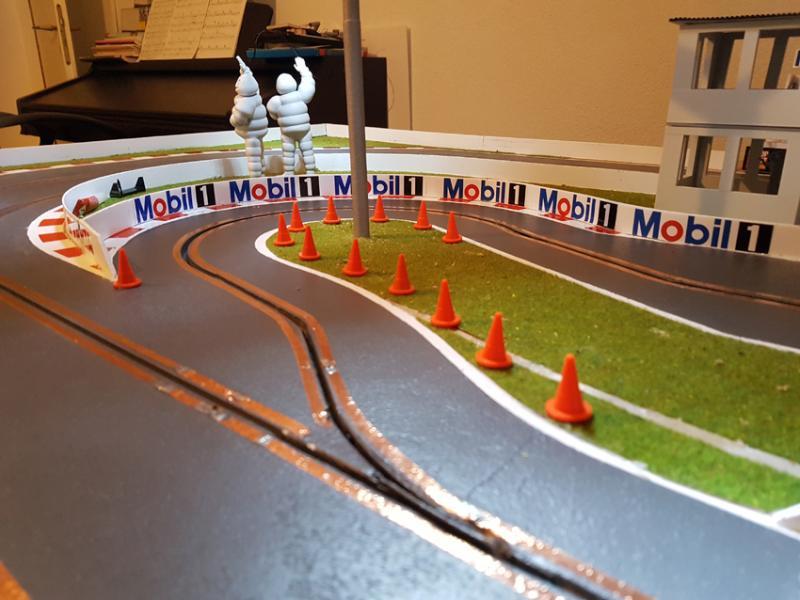

Prochaine étape, confectionner les murets de bord de piste...notamment l'entrée des stands dont le rayon est relativement serré, j'imaginais ne pouvoir poser que des barrières en plastique, mais du coup, j'ai découvert par hasard qu'il était possible de scier des tranches de 2-3mm de large dans des panneaux MDF de 2.5cm d'épaisseur, ça donne à l'échelle des murets de 80cm de haut pour 10cm d'épaisseur, et non seulement c'est top classe à peindre, mais en plus c'est très flexible...

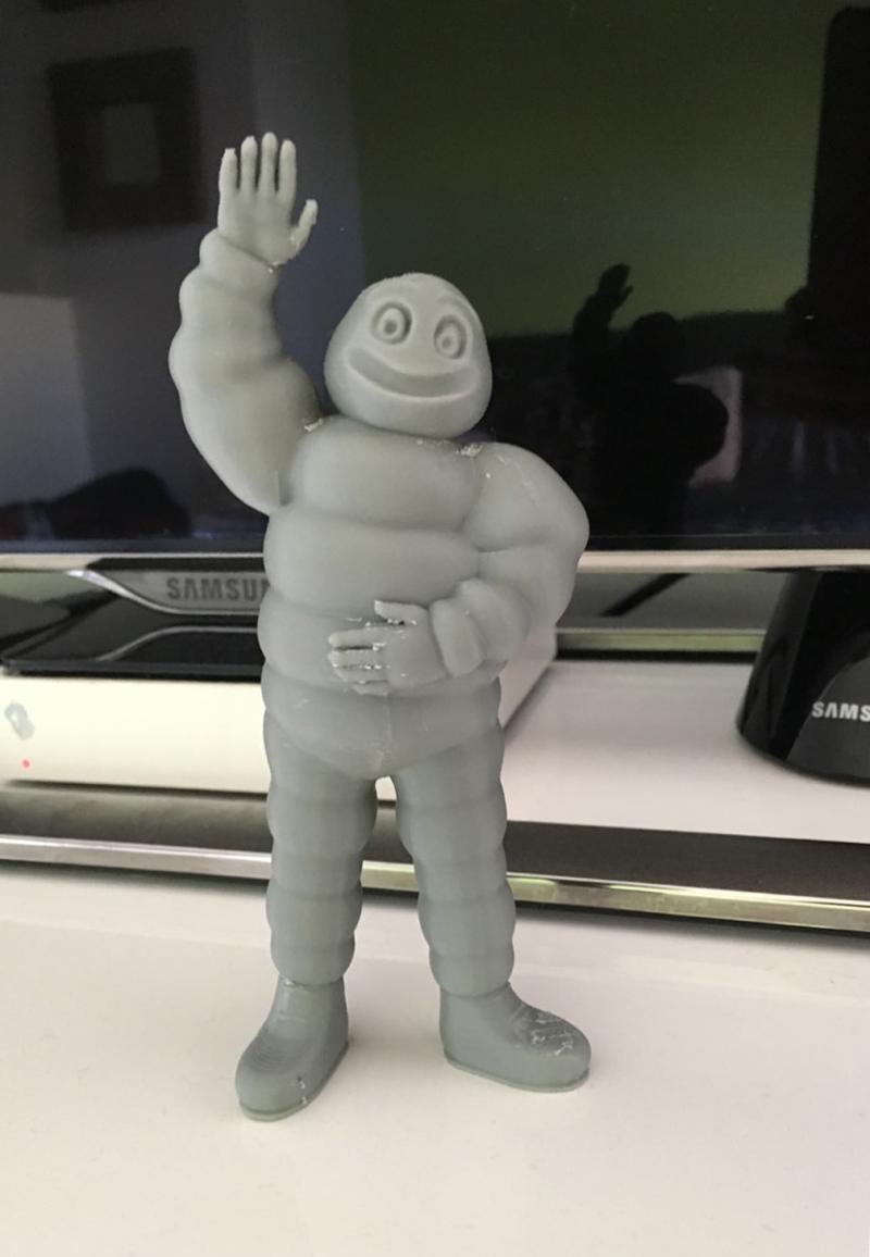

Je me suis lancé dans la fabrication d'un pont maison. Le principe est simple... j'imprime 4 bonhommes michelin avec un bras en l'air ce qui me donne 4 "piliers" sur lesquels je vais poser une passerelle à laquelle j'attacherai les feux de départ branchés à une carte phidget.
Voici le bonhomme en question, il fait environ 14cm de haut (fraîchement imprimé, je lui ai pas enlevé le petits morceaux laissés par les supports d'impression autour du cou et entre les doigts)

vachement bien ton bonhomme ! impression maison ? l’état de surface a l'air plutôt bien ! ..
tres bonne idée que tu as eu ! hâte de voir la suite ...
Date du message : mardi 8 novembre 2016 à 15h20
Teubar39 a écrit :
vachement bien ton bonhomme ! impression maison ? l’état de surface a l'air plutôt bien ! .. tres bonne idée que tu as eu ! hâte de voir la suite ...
Ai trouvé ce bonhomme sur un site... j'aurais du lui tordre la main pour la mettre à plat... mais bon. Impression maison oui...

Une Zortrax M200, c'est déjà monté, déjà réglé, ça marche, pas besoin de bidouiller les températures. Seule exigence, acheter les filaments de marque Zortrax, il en existe plusieurs sortes, je fais tout avec le Z-Ultrat et ça fonctionne nickel. Certains te diront que tu peux pas la faire évoluer... personnellement je n'ai pas mille heures à consacrer au montage, au réglage, et à faire des tests qui bousillent des mètres de filament... je l'ai sortie de la boîte et j'ai imprimé, point barre et elle fait ça plutôt bien !
Attention quand t'imprimes, ça pue. Pour éviter d'ingurgiter des particules fines, je l'ai installée dans une salle de bain avec la ventilation de la douche en marche. A ta dispo au cas où...
Message modifié le mardi 8 novembre 2016 à 23h36 par vdt

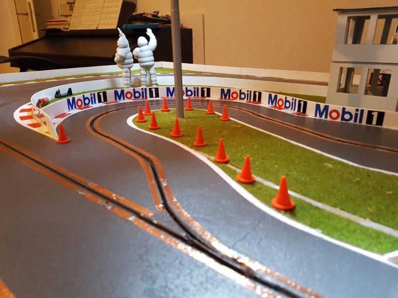

Date du message : lundi 14 novembre 2016 à 08h48
Ce week-end petit update... J'ai remplacé des glissières SCX par des murets coupés dans une plaque de mousse/pvc déjà tintée en blanc. C'est la classe mondiale. Ca se colle au pistolet à colle et c'est franchement beau... gain de temps considérable par rapport aux bandes de mdf à couper, à peindre et à coller.
Rajout de 3 candélabres...
J'ai ainsi une sortie de stand et une ligne droite qui la précède qui commence à avoir de la gueule... en prévision de l'installation des feux de départ "maison". J'ai testé ma phidget et ça marche nickel avec les leds. Reste plus qu'à faire chauffer l'imprimante 3d.
Le bâtiment en papier est juste là pour faire joli en attendant... il sera viré et remplacé par un pont avec feux de départ...
