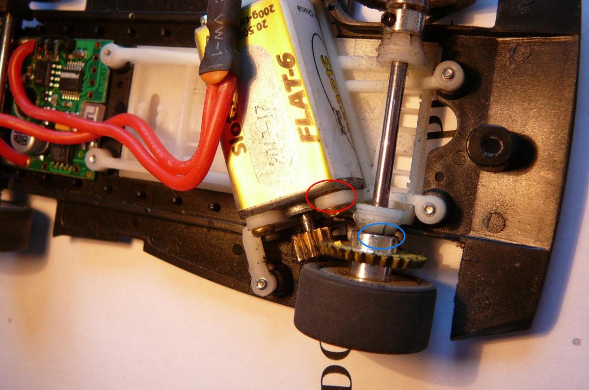

j'ai un soucis avec les supports moteurs slot-it offset 1 mm qui sont livrés d'origine avec les LMP.
lors d'une course, j'ai constaté qu'à la fin le pignon était usé. Pourtant j'ai suivis les recommandations du site internet slot-it qui indique que l'on doit utiliser soit un spacer de 0,1 mm soit pas de spacer. lors de l'utilisation d'un moteur flat6 d'origine. J'ai eu le même soucis avec une groupe 5 sideways équipé d'un support moteur 1 mm offset.

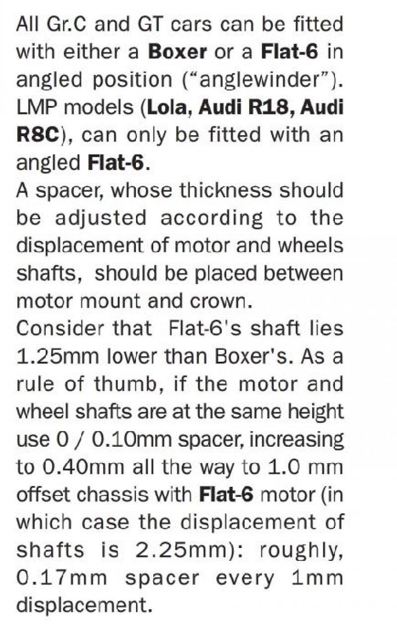

J'ai ebnsuite ouvert le dernier catalogue slot-it qui indique que pour un support moteur 0 mm offset, il faut soit un spacer de 0,1 mm soit pas de spacer. Pour un support moteur 1 mm offset, il faut monter jusqu'à o,4 mm, soit 0,17 mm pour 1 mm.
Avez vous déjà eu ce problème et comment l'avez vous contourné.
Je suis en plus surpris que slot-it livre ces voitures d'origine avec un spacer de 0,1 mm alors qu'il recommande de mettre 0,4 mm.
En pièce jointe, un copier coller du dernier catalogue slot-it.
j'ai donc opté pour une solution intermédiaire qui consiste à remettre les cales sous l'axe avant. C'est déjà mieux que sans
