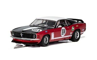

Merci pour ces infos,
a la place je me suis lancer sur
J'adore, on verra bien
