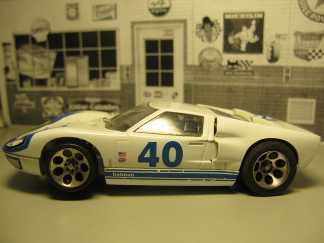

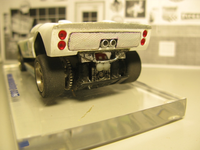

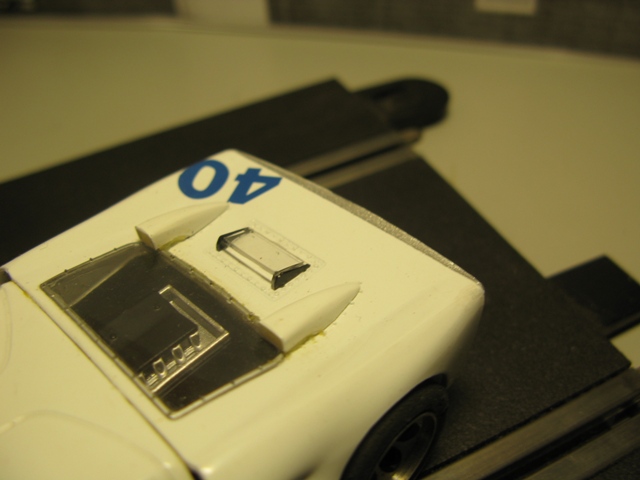

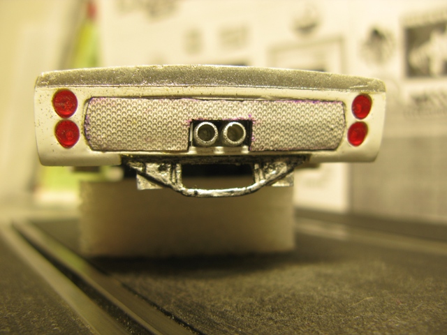

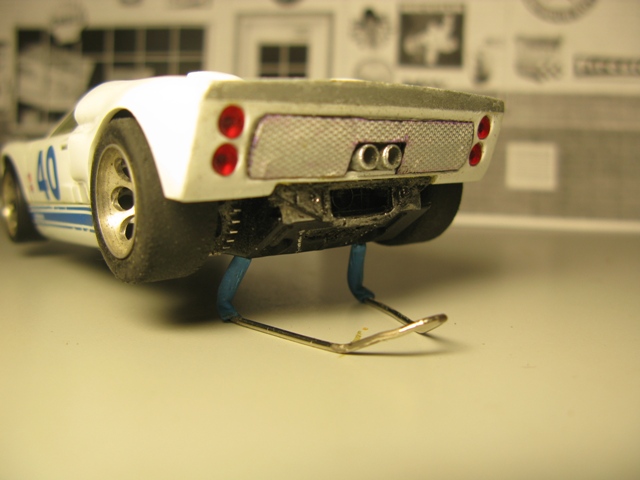

Une autre Scalextric en fin de préparation: Une Ford GT40 MK2.
La changement le plus visible est la carrosserie devenue monobloc.
La partie arrière échappement,carter... n'est pas remonté. Il faudra refaire aussi un peu de peinture.

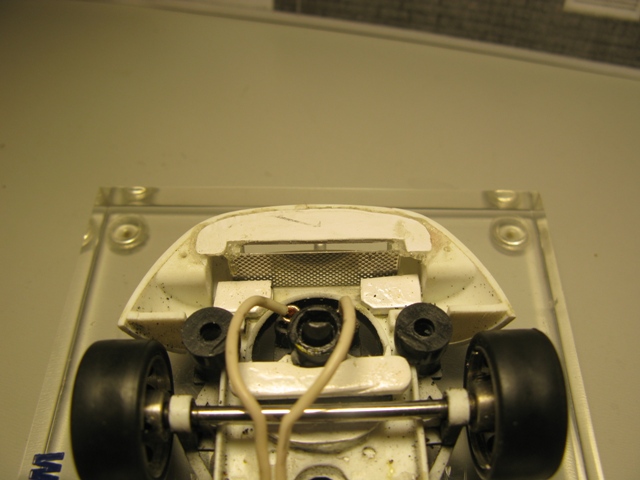

Shark 20k, transmission NSR, Jantes Scaleauto. Le pneu extérieur souffre sur le banking de la piste.
L'habitacle est découpé à moité de sa hauteur. Pour gagner du poids, et aussi libérer de la place sur le châssis pour les câbles,lests...
C'est coupé au niveau des hanches du pilote, demi-fauteuil... Le fond est papier renforcé et peint.
Un guide Ninco remplace celui d'origine.

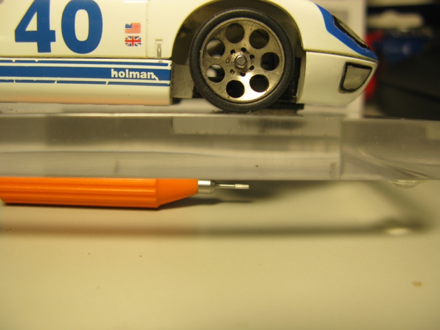

Même sans pneus elle parait nettement plus haute qu'une 917 NSR.
C'est une illusion, c'est vrai pour la hauteur de la carrosserie, mais le châssis de la GT est au raz du sol en fait : 1mm !!
Elle va se mesurer aux Nsr Classic du club
Le résultat de la préparation en à fait une auto très basse.
Sur la piste, comparée à une 917 NSR elle parait un peu plus lourde. Mais lesté elle n'a que 4gr de plus.
C'est le châssis Scalextric plus rigide qui donne cette impression.
Elle est donc légèrement moins vive, mais très posé sur l'avant, elle est plus stable et plus sécurisante que la 917.
Elle est devant, autant au chrono qu'en régularité.
Bon au club elles ne seront pas stock, mais elle devrait être vaillante et unique

Suite du bricolage sur la Gt40 Scalex.
J'ai modifié l'arrière, grilles et échappements qui sont normalement collés sur le châssis.
Les grilles c'est du décal, mais je me suis un peu raté. L'idée du feutre pour faire un liseré noir c'est pas bon.... l'encre se dilue et coule ....
Mais bon, c'est de l'auto qui roule, et si on n'a pas le nez dessus c'est sympa.
J'ai refais en vague trompe l’œil le petit aileron en alu normalement présent à l'arrière.
Un petit bout de carte plastique renforce l'avant de la coque qui avait cassé.
Un pare Buffle intérieur en quelque sorte
Détail du châssis et sa particularité en escalier; l'avant du châssis est plus haut que le reste. Du coup même avec des jantes en 17 la garde au sol est minime, environ 1mm au niveau de l'escalier et 3mm au niveau de l'axe AR.
J'ai changé la hauteur du guide, et c'est mieux. Le guidage est plus précis, elle est plus "planté" dans le rail. Un bon signe, c'est que suite à la modification, les pneus AR ne suivent plus, ce qui n'était pas le cas auparavant.
Je vais tester des gommes plus tendres et une autre façon de lester. Il reste 0.6s / 45m à gagner pour jeter le trouble chez les Nsr....
Message modifié le vendredi 24 février 2012 à 12h15 par Pat_51
