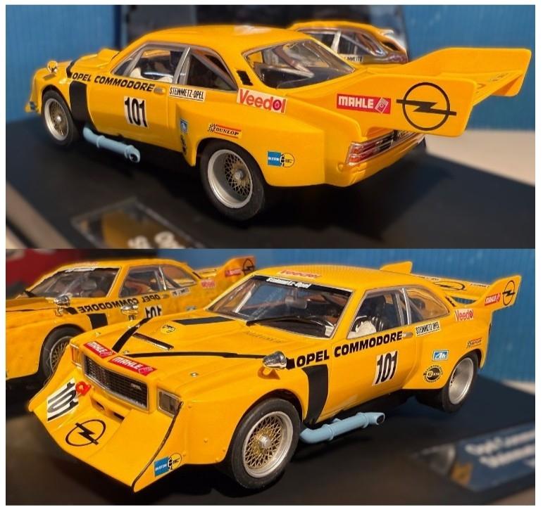

Opel Jumbo de chez Carrera à l'échelle 1/32.
En général j'apprécie beaucoup les autos hypertrophiées du style Gr5, (cette Jumbo n'en fait pas parti) là j'ai un peu de mal. La reproduction de Carrera trop haute sur roues ne fait accentuer mon sentiment.

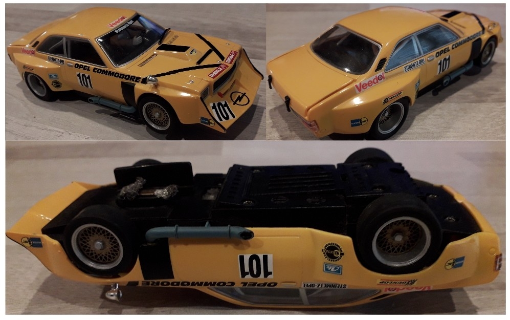

Mon modèle; il manque l'aileron ar, un rétro, et un échappement. J'en ai pas besoin. J'ai acheté ce modèle 5 € à la bourse de Mulhouse au Printemps. Dès que je l'ai vue, j'ai tout de suite pensé à la Gr2 des 24h Francorchamps et je n'ai évidemment pas discuté le prix.

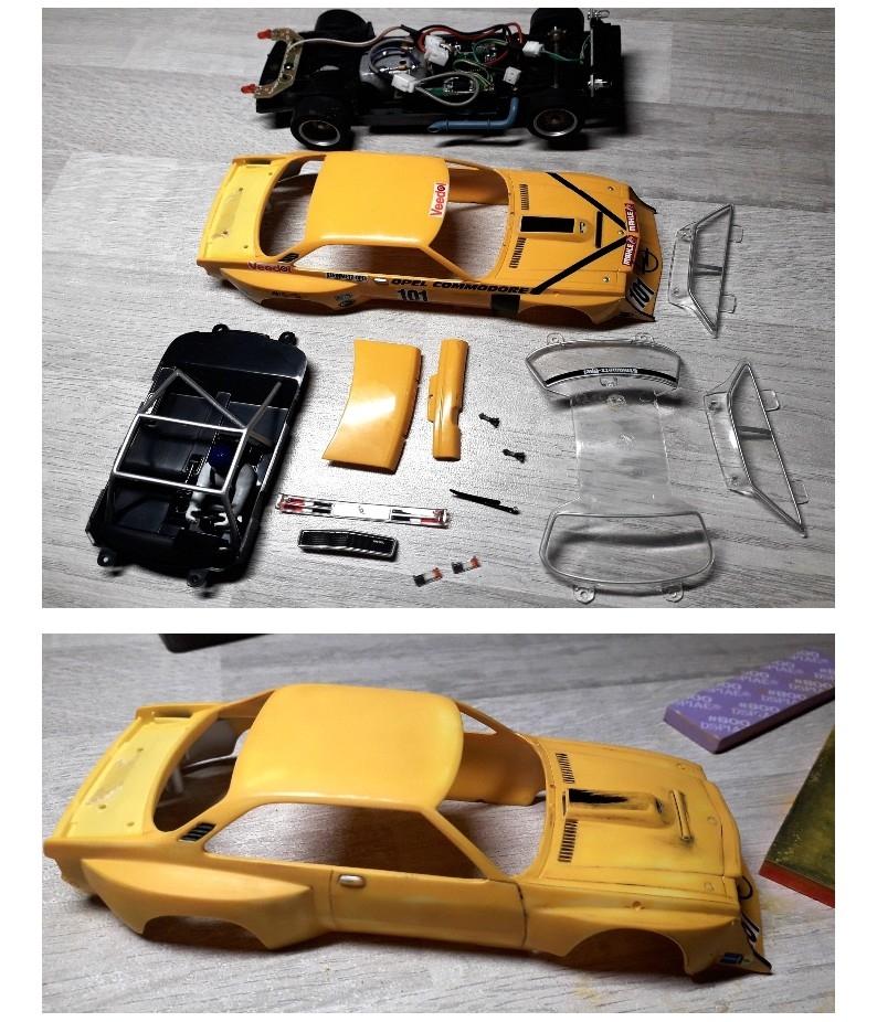

Le modèle démonté, et ponçage léger.
Je ne cherche pas forcément a faire un modèle 100% exact, disons 80% serait bien. Bien entendu ce modèle est destiné à la vitrine, pour autant je vais quand même faire en sorte qu'il ai un comportement agréable sur la piste.
Le châssis d'origine ne me plais pas, une sorte d'usine à gaz et bien trop complexe pour réduire la garde au sol, il sera remplacé par un Slot it d'une Mercedes 190 DTM dont la carrosserie a beaucoup souffert.
Les plus grosses modifications prévues pour la carrosserie:
Suppression du bossage de capot.
Modification de la face avant.
Réduction de la largeur des ailes arrières

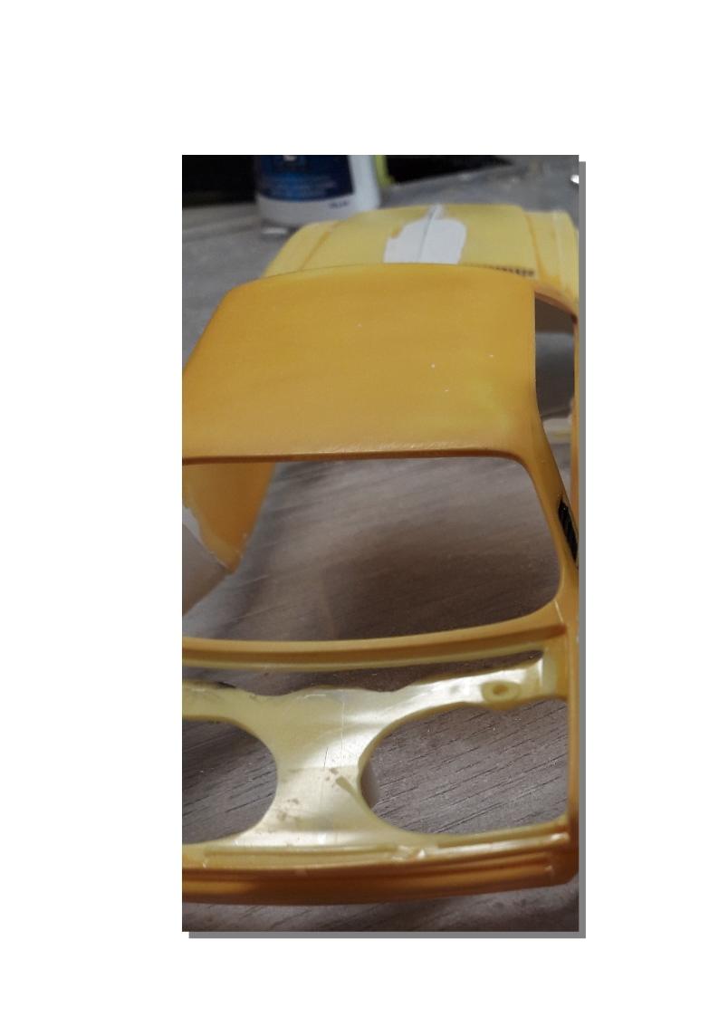

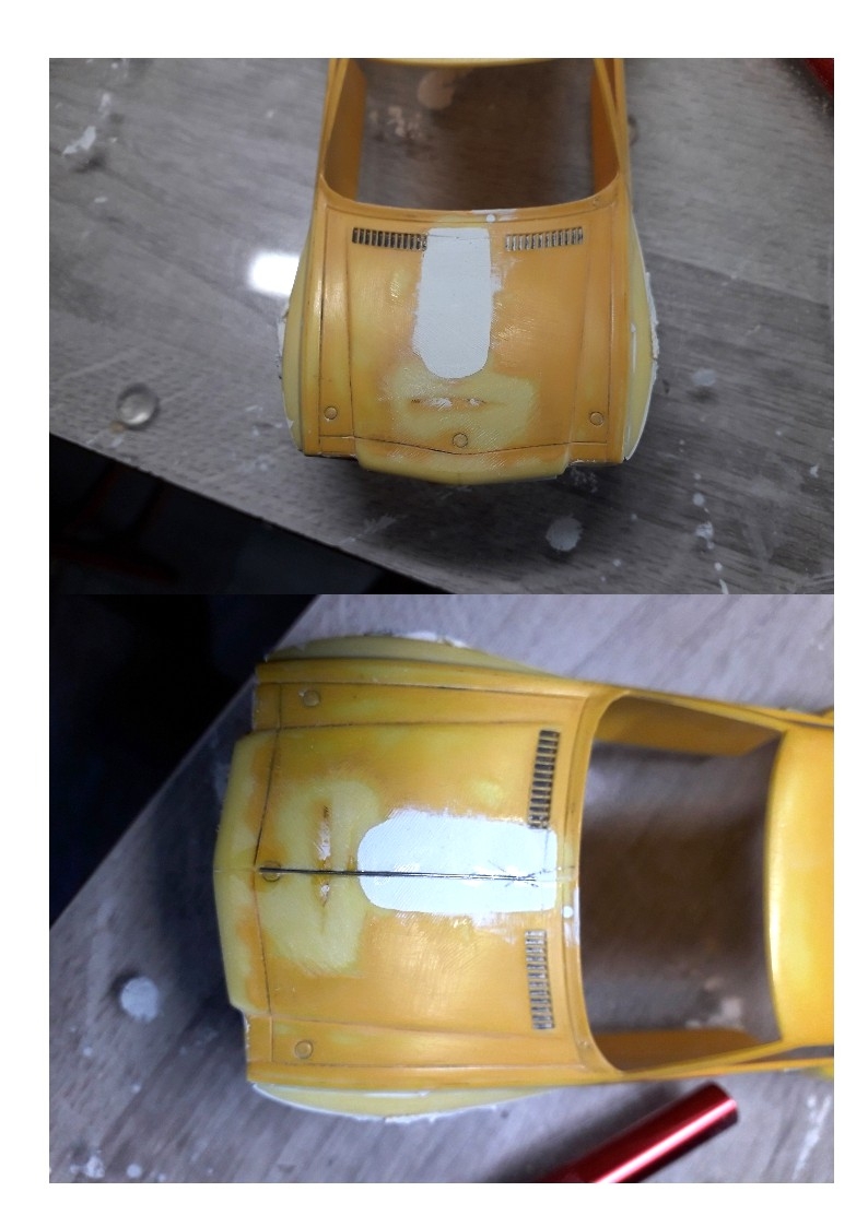

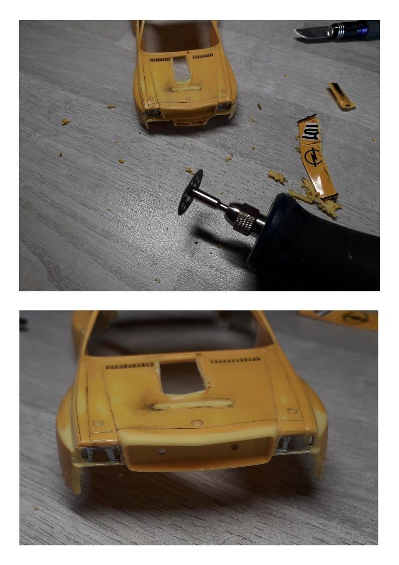

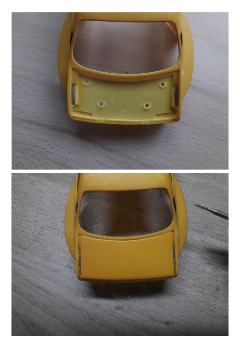

Je coupe l'horrible spoiler et aussi le bossage du capot, j'avais oublié de préciser que la Jumbo abritait sous son capot un V8 Chevrolet, mais pourquoi ce bossage désaxé...?

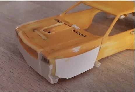

Quelques étapes pour arriver à la forme souhaitée:

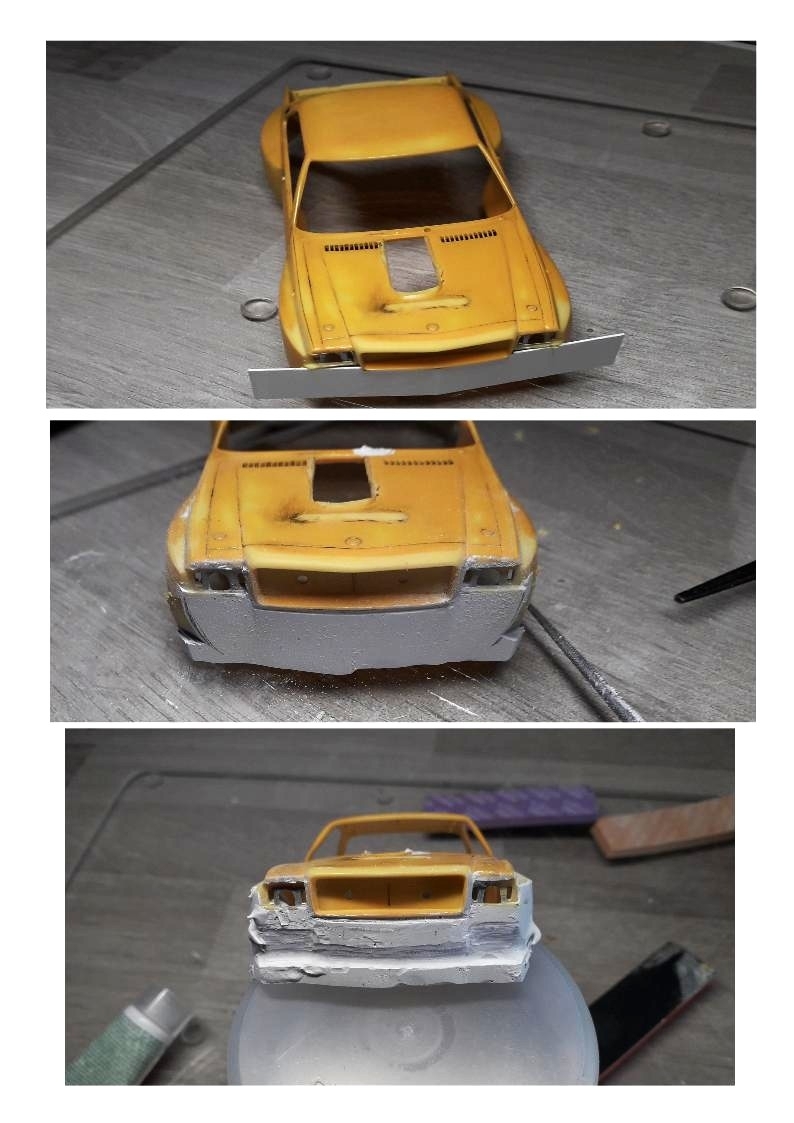

1- Je colle une plaque de pvc de 0.4 mm qui me servira de support pour le sinto.
2- Après avoir étalé le sinto je lime et ponce jusqu'à la bonne inclinaison de la face.
3- Je creuse le milieu à la fraise, et je bouche également qq bulles d'air ce qui donne cette impression de gros caca.
Alors évidemment on peut penser qu'avec tout ce sinto l'auto va peser 200gr. Non elle sera légèrement alourdie, mais elle n'est pas destinée à faire des compétition, de plus tout le sinto utilisé n'est pas pur mais mélangé à des micro ballons. (en gros ce sont des bulles d'air dans des balles microscopiques, à utiliser avec un masque car très nocif pour les voies respiratoires).

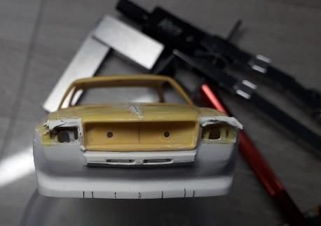

En même temps que la face avant , je m'occupe aussi des ailes. Le passage de roue de la Carrera est bien trop haut. Mais aussi la différence entre les voies av et ar est de 4mm, je décide d'élargir légèrement celles de l'avant pour avoir le moins possible à réduire celles de l'arrière. Là j'utilise du pvc de 0.25mm ce qui me permettra aussi de mettre les roues bien à fleur.

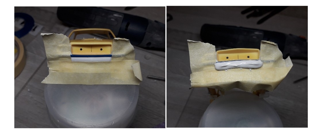

Pour la proéminence du pare chocs, je me sert d'adhésif comme gabarit, puis je pose un sinto assez liquide en me servant du ''jus'' qui ce trouve généralement en surface du pot ou alors d'huile de lin comme diluant. Je n'attends pas que le mélange soit dur, je découpe au scalpel l'excédent de sinto au niveau du gabarit. (pas de photo)
La nervure du capot est inéxistante sur la Carrera, j'utilise un fil de 0.3mm ( qui parait courbé vu de dessus sur la photo mais ce n'est pas le cas) que je lisse au sinto de chaque coté.

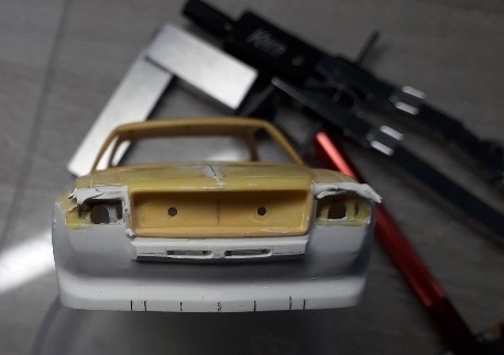

La face avant commence a avoir les bons volumes

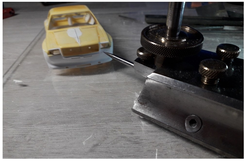

J'utilise un trusquin pour faire les gravures horizontales.
Une fine couche d'apprêt blanc pour déceler les éventuels défauts.

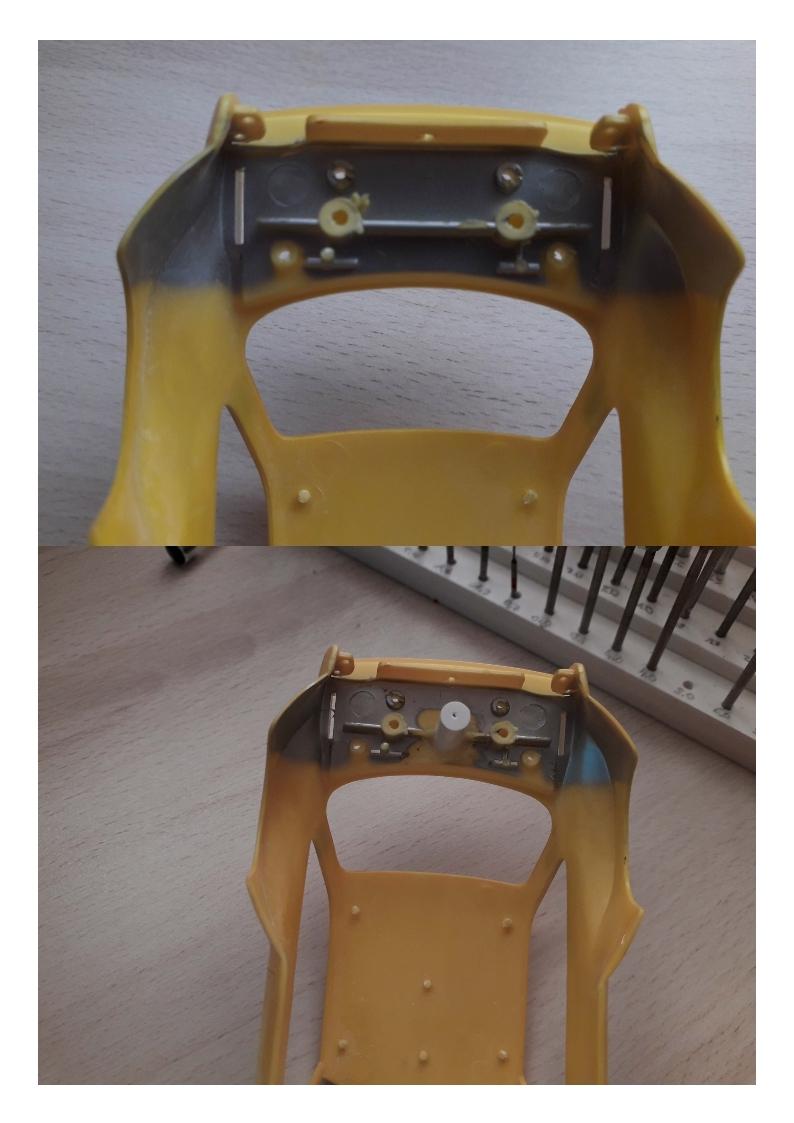

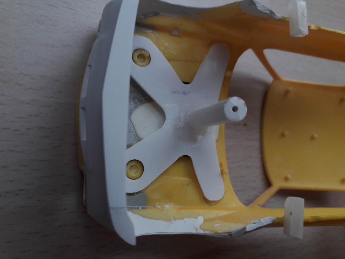

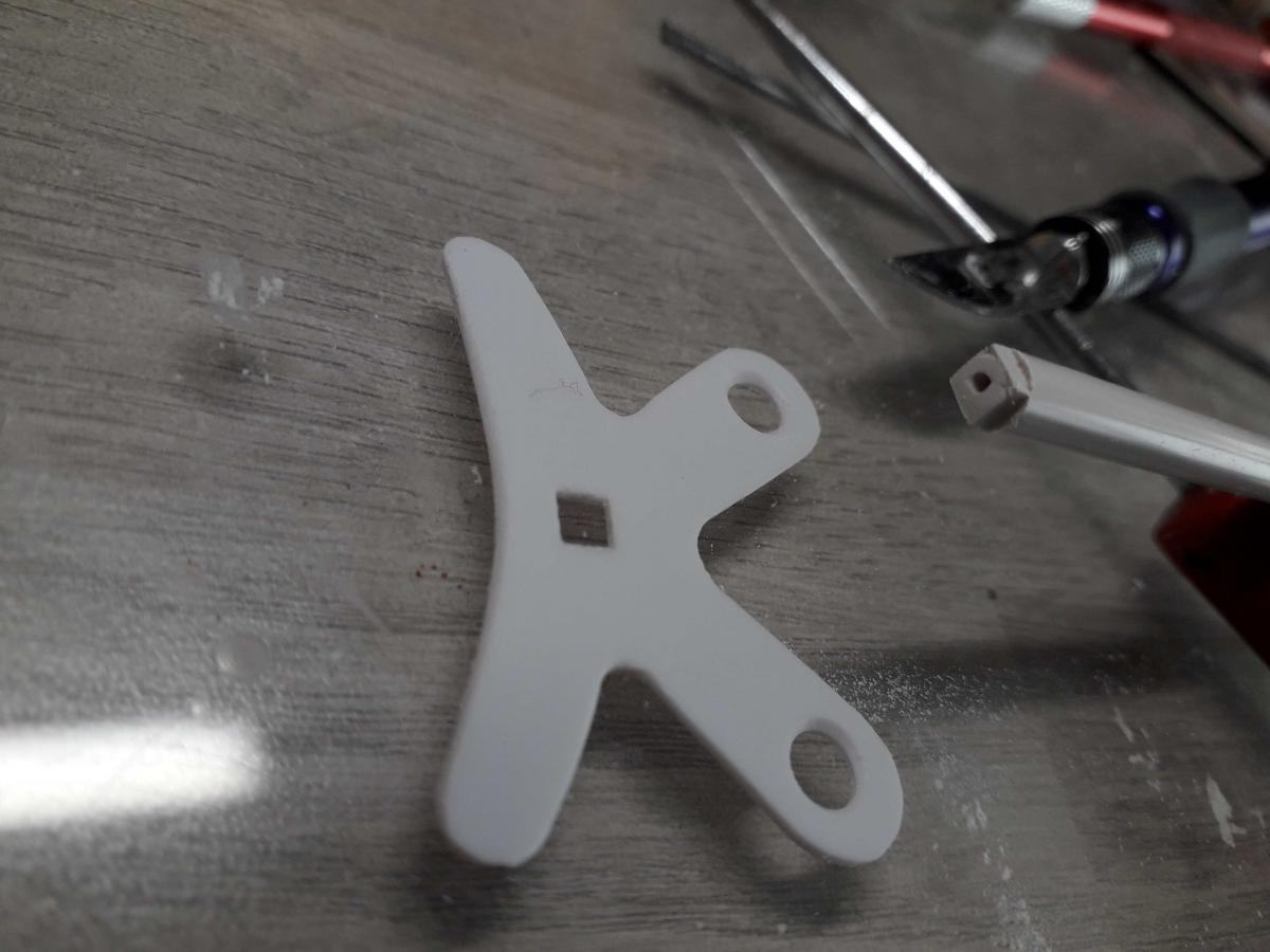

Jusqu'à maintenant je positionnais la carrosserie sur le châssis avec uniquement des cales et quelques bouts d'adhésif. Ce n'est évidemment pas l'idéal pour définir l'emplacement exact des roues dans les ailes. Bien que ce soit pas mon étape préférée, il va falloir se résoudre à bricoler les nouveau puits de vissages. D'origine la Carrera en possède quatre, je vais en mettre deux dans l'axe longitudinal comme prévu sur le châssis Slot it. Oui mais voilà celui de l'avant va se trouver en plein dans la modif du capot, c'est bien trop fragile. J'utilise du PVC de 0.75 mm pour préparer une pièce que je positionne sous le capot. Le trou carrée permet un collage plus robuste du nouveau puits de vissage.
Une fois ces pièces collées, la concavité du capot laisse en espace d'environ 2mm de vide, la flexibilité du PVC donne un peu de souplesse et j'espère que cela amortira les vibrations et autres bruits parasites.

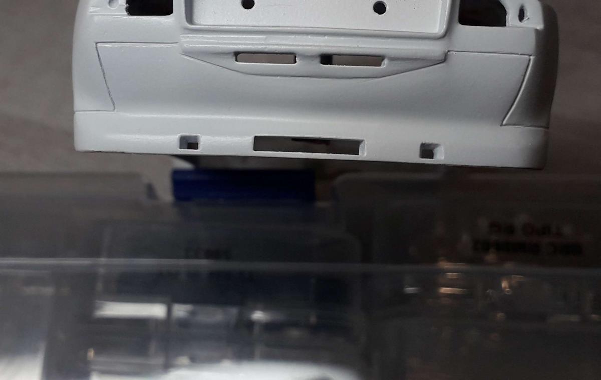

A l'arrière à présent.
Chez Carrera on est adepte de " pourquoi faire simple quand on peut faire compliqué".
Le capot ar amovible possède une doublure intégrée à la structure, c'est sur cette partie que je colle le puits de vissage.
Je vais me servir de cette doublure pour donner un peu d'amortissement à la partie arrière.
Un coup de disque sous l'emplacement de la lunette ar, plus le fraisage de tout ce qui ne sert à rien.
Au final le puits arrière est supporté en trois points uniquement. Dans le même esprit que le travail effectué sur l'avant.
