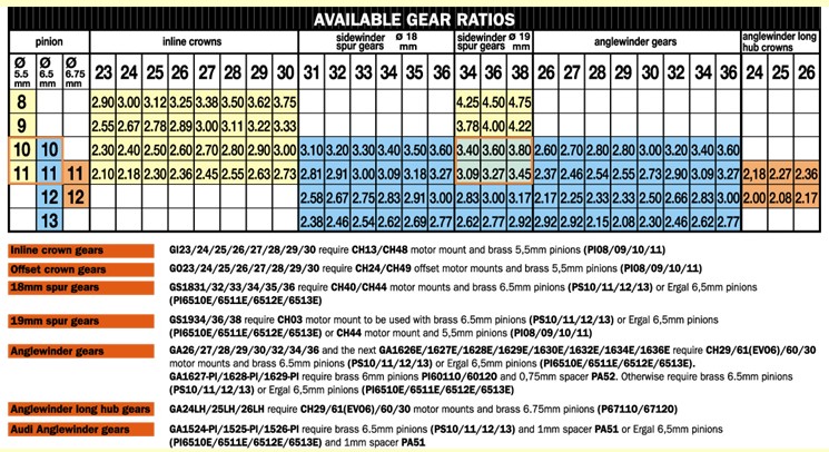

Chez slot it on trouve ca tout prêt sur leur site
