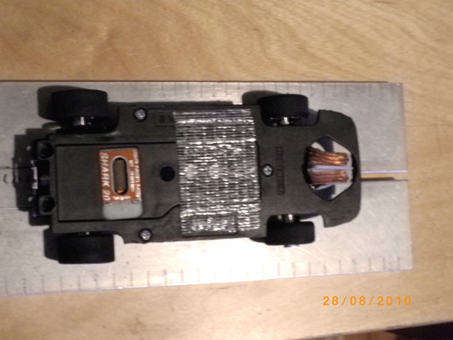

Une NSR roule bien en sortie de boite , mais il y a toujours place a l'amélioration et tu n'a pas besoin de changer des piéces . La préparation dépend de ta piste évidement . Pour le slot car en analogique il te faut une alimentation variable avec 12 volts sur du Carrera cela doit être suffisant pour une NSR .
Voici ma prépa pour une Ford MKII sur une piste en bois .
Comme tu peu le voir sur la photo , j'ai rogné a la Dreemel la fixation de l'aimant et installé a la place une plaque de plomb NSR de 2mm , j'en est placé aussi une petite sous l'axe arrière .
Colle le moteur a la colle chaude ainsi que les fils sous l'axe avant .
Avec de la super glu colle les pneus arrière et sable les .
Il faut que tu rogne légèrement la visse Allen de la couronne car elle frotte sur le châssis .
Pour le réglage de souplesse du support moteur , il y a des kits de suspension NSR que je ne possède pas . Je remplace avec du ruban fibré large , que je place sous le châssis comme sur la photo , après avoir desserré d'environ un tour les trois visses de fixation .
Graissage des engrenages avec de la graisse NSR pour métal . De l'huile sur toute les parties mobiles y compris le guide .
Défait légèrement le par choc avant et replace le en le fixant avec une goûte de colle forte . Sinon il risque de se défaire lors d'une collision .

zined
Date du message : jeudi 9 décembre 2010 à 14h00
Citation :
S'il te plaît Macus, est-ce pour éviter de perdre les vis que tu mets du ruban fibré ?
Merci bien
Cordialement
Denis
Marcus
Date du message : jeudi 9 décembre 2010 à 14h09
zined a écrit :
Citation :Je remplace avec du ruban fibré
Merci bien
C'est pour donner de la souplesse tout en conservant l'alignement pour la vitesse de pointe .
Je desserre d'un tour les trois visses du berceau moteur , j'en ai jamais perdu jusqu'à maintenant .
