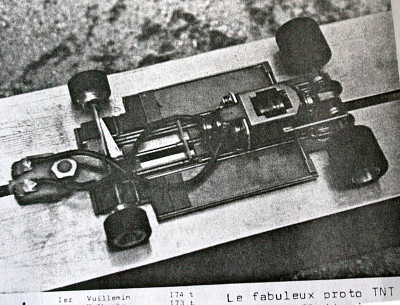

A quoi ça ressemblait un châssis MF, TNT et ZEN ??

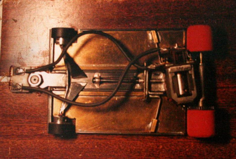

Voilà en premier le chassis TNT F1 (je pense le premier avec moteur flottant dans le chassis pour éviter les effets néfastes des accélérations)

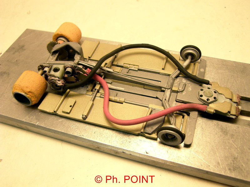

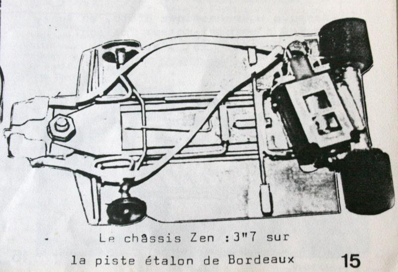

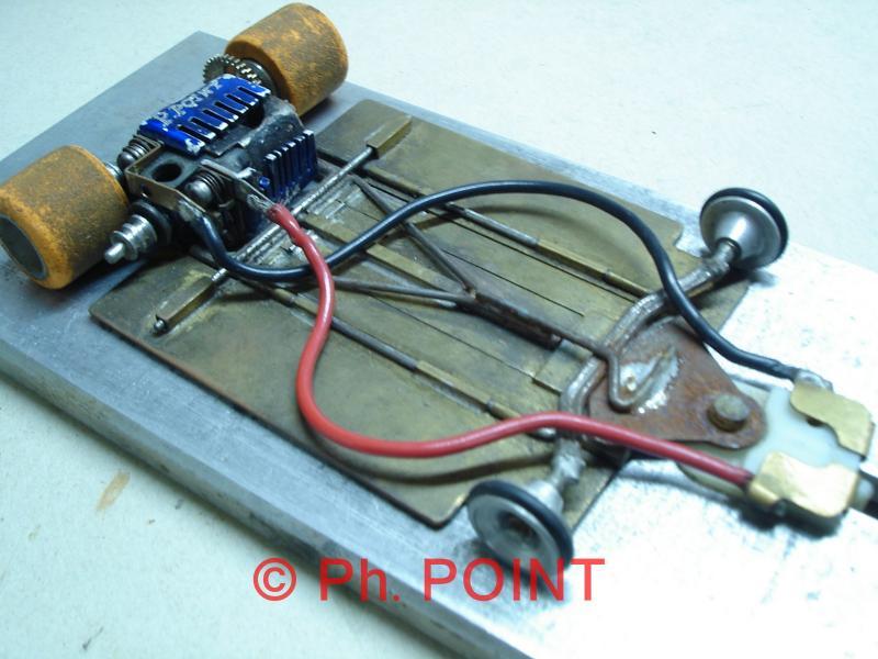

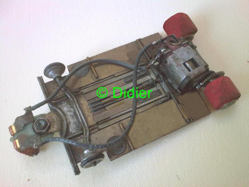

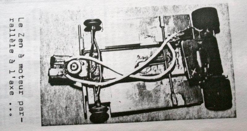

Voici maintenant 2 chassis Zen (que Chris me pardonne si je n'ai pas choisi les plus belles photos)
Celui-ci avait la particularité (pas facile à réaliser avec des moteurs relativement gros) d'avoir le moteur paralèlle à l'axe AR.

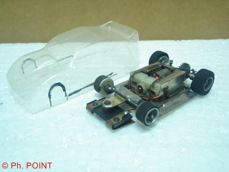

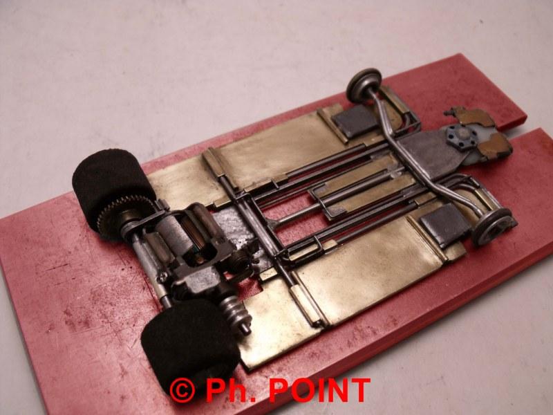

Un chassis sport MF

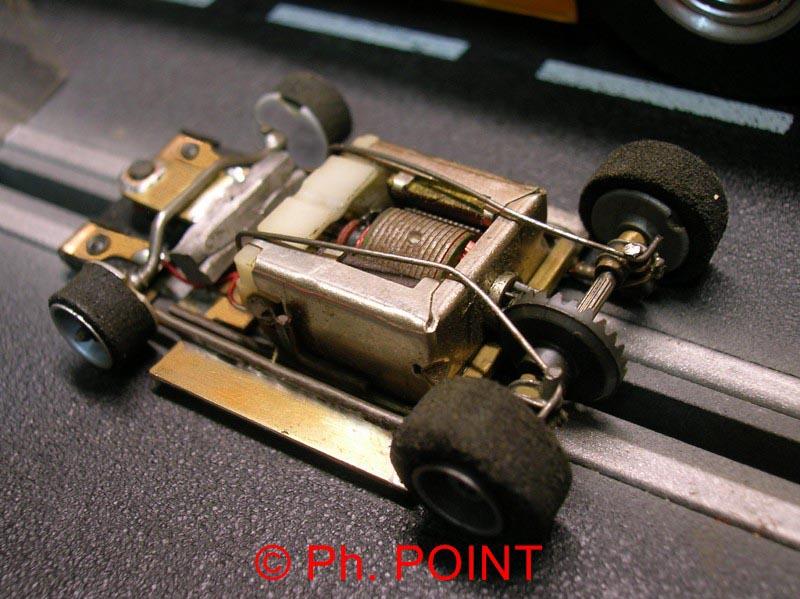

Et pour terminer une curiosité

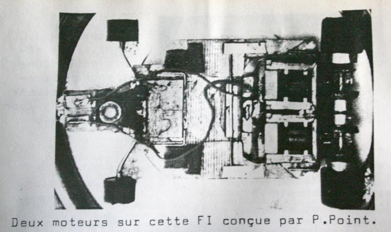

Mdr le châssis bi-moteur, je dois encore l'avoir, je les encore presque tous.
Le but des 2 moteurs était de les faire tourner en sens inverse pour annuler l'effet de couple.
Pour les châssis à moteur suspendu j'en ai construit aussi. C'est le même but que le châssis bi-moteurs.
C'était une tendance qui venait de GB et qui sera ensuite abandonnée par un déplacement latéral du moteur et un volant moteur latéral pour absorber le couple en courbe.
Pour compléter la demande de billygol quelques autres...
PP N°1085, particularité un truc m'échappe il n'y a pas de barre de torsion
PP N°386, l'induit manque, particularité pignon in-can, une seule barre de torsion centrale, l'articulation du flexi est déportée à l'avant.
PP N°486, particularité la partie centrale est évidée et remplacée par 2 rails rectangulaires acier, les 2 barres de torsion sont déportées dans la partie évidée
PP N°66 châssis "client", particularité les plombs d'équilibrage sont incrustés et sertis dans les les côtés mobiles. Propriété Didier D, a besoin d'un nettoyage

Ce châssis HO était prévu pour une coque thermoformée, pas une AFX ou autre clipsée.
Ici une IMSA, me souviens plus du modèle...
