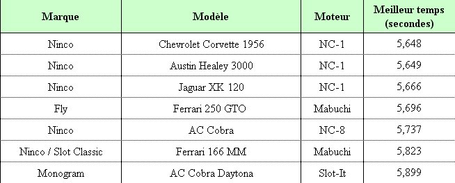

( Reprise du texte et du tableau, j'en avais oublié deux... )
Etant moins bien fourni en Ninco "Classic", je panache avec d'autres marques :
les 7 meilleures "oldies" du moment me donnent ça comme résultat,
sachant que toutes sont plus ou moins préparées : un peu de lest, pneus AR BRM 22 x 9 pour 5 voitures sur 7,
jantes alu BRM pour la 250 GTO, moteur Slot-It cage verte pour la Cobra Daytona.
La 166 MM est un peu particulière, sur châssis Slot Classic avec moteur Mabuchi...
Temps établis sur piste Scalextric Classic de 13,60 m :
Olivier-Fantasy
Date du message : jeudi 29 décembre 2011 à 09h36
Joli tableau (je m'en inspirerai pour une prochaine fois ) !
En fait, il faudrait pouvoir faire la moyenne par exemple sur 10 tours, en comptant les "sorties", comme ça on serait plus proche de la réalité.
Cela donnerait un truc comme :
marque / nom de la voiture / moteur / meilleur temps sortie de boite / meilleur temps avec prépa de base (graisse, lest) / temps moyen sur 10 tours / sorties de route
Si on se faisait une course d'endurance, la victorieuse serait celle qui ferait les meilleurs temps ET le moins de sorties
Bon, je note pour une prochaine fois !
