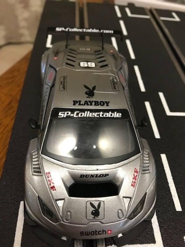

Magnifique!
Elle arrive à point nommé.

vraiment MAGNIFIQUE
cette Lambo
