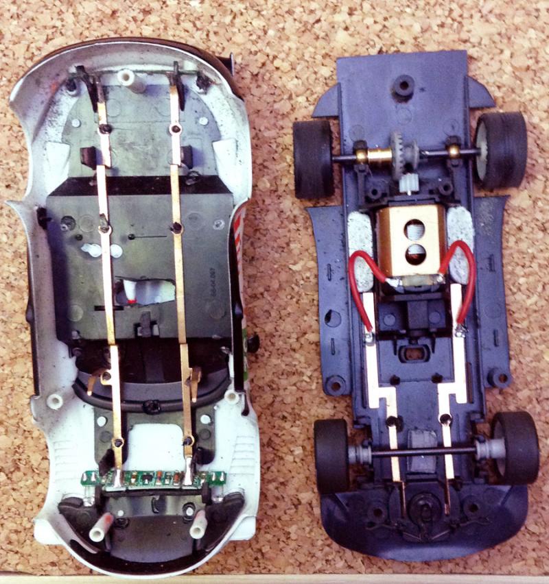

aujourd'hui amélioration de mon aston martin DBR9 young driver SCX :
remplacement du moteur d'origine par un GMC avec un kit slot-it d'adaptation et un pignon nylon de 9. Bon y a des petites découpes à faire ici et là (pratiquement invisibles) et à caler la couronne contre le pignon (car l'axe moteur est un peu court). mais voilà je passe de 9'30 à 7'78 sur ma piste de 18M et d'un veau à une voiture avec de la reprise !

explication:
le kit slot-it est composé d'un petit carré qui se positionne à l'avant (coté couronne) du moteur GMC. ce petit carré a un petit ergo qu'il faut râper au papier de verre ou couper au cutter pour bien se glisser à plat dans le support ( très facile).
le culot du moteur est maintenu par l'autre partie du kit et se clippe en force dans le berceau (j'ai aussi rapé un peu la base de ce morceau de kit pour faciliter le clippage).
pour éviter que la couronne se balade , j'ai mis 2 support d'axe, mais on doit pouvoir faire la même chose avec un petit tube en plastique. si il y a trop de frottement de la couronne sur le pignon, il faut couper un peu du coté opposé de la couronne le petit rebord et/ou l'intérieur qui maintient le support d'axe.
enfin le moteur GMC est plus épais que celui d'origine. donc un petit coup de cutter ou de dremel par dessous dans l'habitacle (franchement faut regarder à la loupe pour le voir une fois la voiture refermée).
On soude bien sûr deux fils du moteur aux connexions en cuivre.
Message modifié le mercredi 5 février 2014 à 19h49 par cartist

Concernant le moteur Slot It "orange", sans pouvoir en être sûr, car je n'ai pas de testeur de vitesse moteur (en t/mn),
il me semble qu'il y en a des plus ou moins bons.
Pour l'adaptation d'un guide traditionnel avec fils moteur allant directement sur le guide
à la place du système "guide + lamelles" SCX d'origine, tout dépend du type de guide SCX.
Si le puits de guide est rond, tout va bien, on peut y adapter un guide Slot It ou Ninco,
parfois en réalésant le puits de guide, dans le cas d'un guide Ninco dont le diamètre est "un poil" plus épais.
Si par contre le puits de guide est rectangulaire, la chose devient plus délicate :
j'avais essayé de retailler un guide Ninco à ressort pour l'adapter au puits rectangulaire
mais le coulissé, utile pour le bon déplacement du guide grâce à son ressort, n'était pas merveilleux...
Dans ce cas, la solution la plus simple reste celle qu'a utilisé Cartist, à savoir souder les fils moteur sur les lamelles,
au plus près du moteur pour garder un maximum d'effet "ressort" auxdites lamelles.
