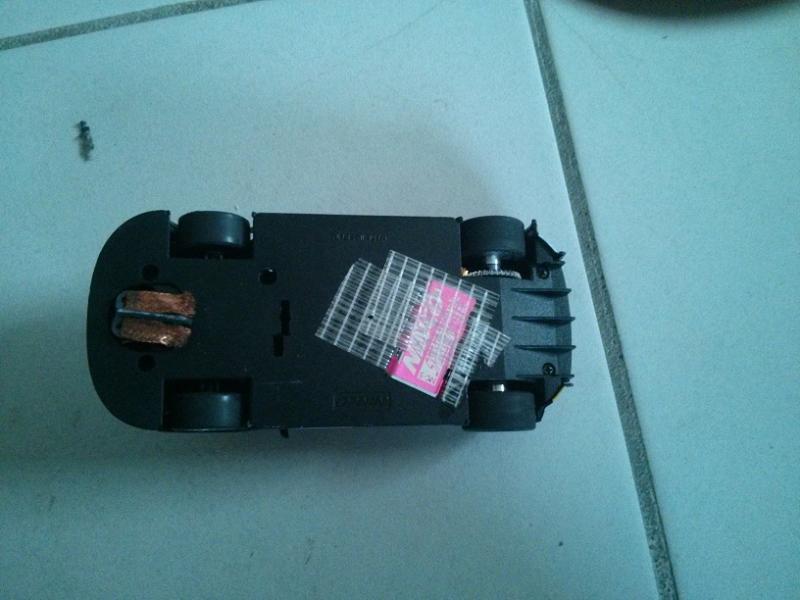

Je réponds à la première partie.
Certains moteurs arrivent a sortir de leurs berceau à l’accélération ou dans des chocs.
Donc un morceau de scotch à fibre colle le moteur au châssis.
Pour cela tu dispose la face non collante sur le moteur pour avoir la face collante sur le châssis.
Une autre solution est de pouvoir visser le moteur comme sur certains châssis.

Date du message : mardi 2 avril 2013 à 20h18
Merci pour ta réponse Eurock !
Toujours très efficace, c'est sympa.
En plus avec photo.
bonne soirée
