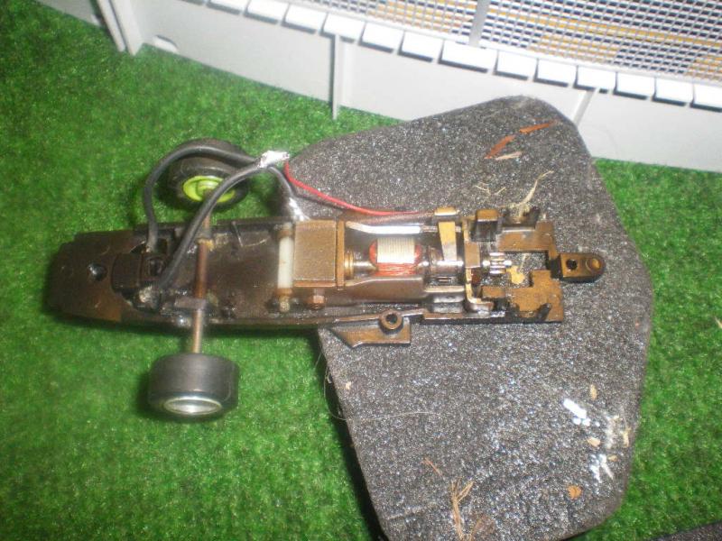

voici donc une photo d'un moteur d'une de mes vieilles scalex et je pense qu 'il vient de rendre l'ame
d'ou petite question, est ce que l'on peut le remplacer par un moteur plus recent
merci pour vos reponses
a plus

Bonsoir a tous
a plus

loloslot38 a écrit :Bonsoir a tous
a plus
Tente déjà un bon nettoyage : fais le tourner dans de l'eau et du liquide vaisselle.
Si il est vraiment mort, tu peux parfois retrouver des moteurs sur ebay ou alors défoncer ton chassis pour mettre autre chose (QX de préférence à cause du manque de place).
Moi, mes vieilles F1 Scalex -sauf les très précieuses- j'abandonne l'idée de les faire tourner avec les moulins d'origine.
J'ai une lotus 16 à refaire, ça va être QX!!!
Date du message : lundi 21 décembre 2009 à 13h02
si son coeur a cessé de battre progressivement, c'est sûr un bon nettoyage s'impose ![]()
si cela a été plus brutal, il faut peut-être vérifier le cablage, un peu exotique...
sinon le magasin Slotmania à Barcelone commercialise des charbons de rechange et même des adaptateurs pour mettre du RX 41 à la place (à voir aussi leur moteurs NC-1 à 13e les 6 !)
bonne chasse

Salut
C'etait deja un moteur bien poussif , par rapport aux trois autres que j'ai.
j'avais besoin de monter l'alim vers les 20v pour que ca roule bien ![]()
un jour, pour tenter d'ameliorer la voiture, j'ai tout demonter et j'ai nettoyer le moteur, a l'huile pour degrippant, en demontant le moteur, un charbon est tombe, (pour moi le charbon c'est une petite piece carre qui est fixe sur une lamelle est ce ca?) mais j'ai reussi a le ressouder tant bien que mal.
J'ai reussi a remonter le moteur mais ensuite quand je l'ai teste, il a fait quelque tours et puis s'est arrete.

loloslot38 a écrit :Hello,Date : 21/12/2009 à 14h11
un jour, pour tenter d'ameliorer la voiture, j'ai tout demonter et j'ai nettoyer le moteur, en demontant le moteur, un charbon est tombe, (pour moi le charbon c'est une petite piece carre qui est fixe sur une lamelle est ce ca?) mais j'ai reussi a le ressouder tant bien que mal.
Oui les charbons sur ces moteurs sont soudés sur des lamelles en cuivre maintenues en place par un ressort qui en même temps les pousse sur le collecteur.
Alors 2 choses :
1° as tu ressoudé le charbon à la bonne place ?
2° as tu démonter l'aimant pour nettoyer l'ensemble ?

La question principale est:
Quand tu as fais ton grand nettoyage, as tu demonté l'aimant de ses cages metaliques.
Si oui, tu es tres mal car il ne faut jamais interrompre le flux magnetique sur ces moteurs là.
Il y a bien une technique pour le réactiver, mais il faut fabriquer un outillage spécial.
Si ce n'est que le charbon, ce n'est pas bien grave. ca se retrouve.
En tous cas, il faut savoir que ces moteurs sont d'une solidité à toute épreuves.

bob_cramer a écrit :Quand tu as fais ton grand nettoyage, as tu demonté l'aimant de ses cages metaliques.
C'est bien pour ça que je lui avais posé la question et tu as tout à fait raison.

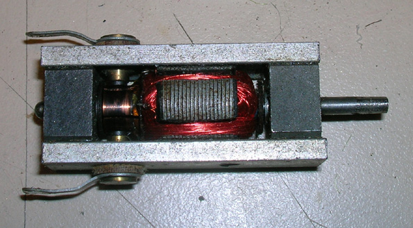

Tous les moteurs de type "cadre" (par opposition aux moteurs de type cage) sont magnétisés assemblés avec l'induit en place.
Le champ magnétique délivré pour ce faire est fonction de l'entrefer (distance entre les pôles de l'induit et les plaques latérales), donc ne jamais enlever l'aimant. !!!
C'est un problème classique avec tous les moteurs avec aimants ferrite. Le phénomène sur les moteurs Triang des Scalex se retrouve aussi sur les moteurs des trains Hornby qui ont la même origine. On le retouve encore chez Jouef, et de la même façon dans les voitures et dans les trains.
Ces aimants perdent, mais étrangement pas tous, une partie de leur champ magnétique avec le temps.
Cela se traduit par une perte de puissance, donc de couple bien sûr.
Augmenter la tension d'alimentation comme l'a fait loloslot38 ne résout pas le problème, sauf temporairement.
L'augmentation de la tension fait encore plus chauffer le moteur, et plus le moteur chauffe, plus l'aimant perd de son champ magnétique (c'est une caractéristique des aimants permanents), donc plus le moteur chauffe, c'est un cercle sans fin.
Et plus l'ensemble chauffe plus le rendement est faible et le moteur finit par griller.
Ce type de moteurs, très utilisés dans les années 60 jusqu'à l'arrivée des Mabuchi étaient très courants.
Parmi les plus connus, Triang (Scalex), Pittman, Atlas, Strombecker, Ram, Tradeship, Tyco, MRRC etc.
A noter que MRRC avait résolu une partie du problème en plaçant un aimant à chaque extrémité dont l'un était percé pour laisser passer l'axe moteur.
Mais à cette heureuse époque la démagnétitisation dûe au démontage n'était pas un problème. Tous les slot centers ainsi que tous les revendeurs de matériel par correspondance étaient équipés d'une machine à remagnétiser..
Il suffisait d'apporter son moteur ou de l'envoyer par la poste, on plaçait la moteur entre 2 plaques puis un appui sur un bouton et quelques centièmes de seconde plus tard l'aimant était comme neuf.
Moteur MRRC. Sa largeur permettait de contruire des monoplaces très étroites au 1/32.

loloslot38
Date du message : mardi 22 décembre 2009 à 09h28
Salut a tous
oui et dans le bon sens pour qu'il epouse la partie cylindrique
non, chanceux sur ce coup la, car je ne savais pas que ca ce demontait
pour le moteur poussif, ce que pepe_plus m'as decrit, cad plus je monte l'alim plus ca fatigue le moteur et bien ca y ressemble fort
donc j'en conclue qu'il est HS ![]()
je le nettoyerais quand meme, et puis apres je verrais bien
maintenant je revient sur un changement de moteur
comme je dois avoir un NC1, je vais tenter de le mettre a la place
et si je comprends bien, j'ai besoin d'acheter un adaptateur pour qu'il se fixe correctement sur le chassis .
je vous tiens au courant et merci pour votre aide a tous
