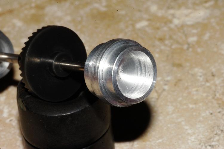

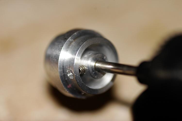

Hop glop, j'ai ressortit des cartons le vieux Scalextric de mon frangin, et dedans 2 voitures à retaper : une Tyrell-05 et une Ferrari 312-B avec les quelles j'ai fait mes premiers tours de roues... mais il y a prescription.
Les jantes de la seconde sont trop abimées pour être réutilisées, ça glisse à mort sur l'axe du coup je me suis lancé, j'ai pris un bout d'alu et en route :
De face :
De dos :

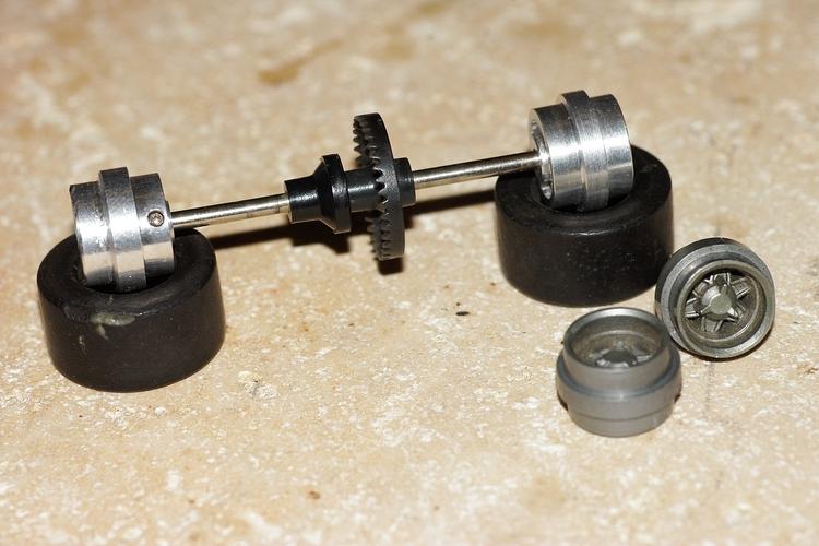

L'essieu monté :
Je vais récupérer l’intérieur de la jante d'origine pour faire un enjoliveur, ça sera plus joli.
Maintenant il faut que je recherche des pneus, mais ça doit se trouver sans trop de difficultés.
Les moteurs tournent parfaitement bien et les couronnes semblent en assez bon état, elles vont sans doute bientôt rouler de nouveau

C'est bien réalisé,
l'état des surfaces, manque de finition, le chambrage, par exemple,
tout dépends aussi du type d'alu utilisé,

Je suis d'accord avec toi Brifou, pour le chambrage mon outil est trop en pointe, et il ne taille pas très bien.
Dans un premier temps je vais mettre des pneus (Merci Bruno pour le lien, j'ai une commande en préparation), et si elles tournent rond et que les voitures fonctionnent correctement je tenterai d'en améliorer l'aspect par la suite.

J'ai remonté la première des ces 2 vénérables hier soir (la Tyrrel) avec de vrais pneus, de vraies tresses, au passage j'ai nettoyé les charbons, mis une goute d'huile sur les palier, un micropoil de graisse sur la couronne, j'ai refais le câblage bien abimé par le temps et j'ai posé tout ça sur un mini anneau et... ça roule... A l'envers
Bon on est plus proche du poumon asthmatique que d'une compétitrice acharnée, mais le comportement est facile à vivre et sur une vraie piste j'ai bien l'impression qu'a défaut de faire tomber les chronos elle sera marante à faire tourner.
Donc comme ça roule bien, je vais récupérer les anciennes roues pour faire un insert dans les jantes alu, ça sera plus joli. Il y a une astuce facile pour aller chercher l'intérieur de la jante? Genre au tour comme un sauvage?

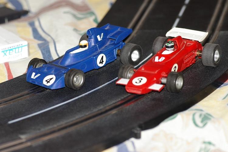

Yep les voila :
Mon frangin avait repeint les casques, autant Ickx dans le 312 semble à sa place autant Sheckter dans une Tyrrell 05 me semble en avance... Il avait aussi colé son initiale sur les voitures
En attendant j'ai remplacé les tresses sur les 2 voitures, et après un nettoyage lubrification des propulseurs et des transmission elles fonctionnent toutes les 2 honorablement.
Prochaine étape la récupération des inserts pour la Ferrari, et un petit coup de peinture pour la Tyrrell.
C'est marrant, même si elle sont très loin des standards actuels, mais je leur trouve un cachet à ces vieilles dames, et j'ai hâte de voir ce qu'elles vont donner sur une vraie piste.
