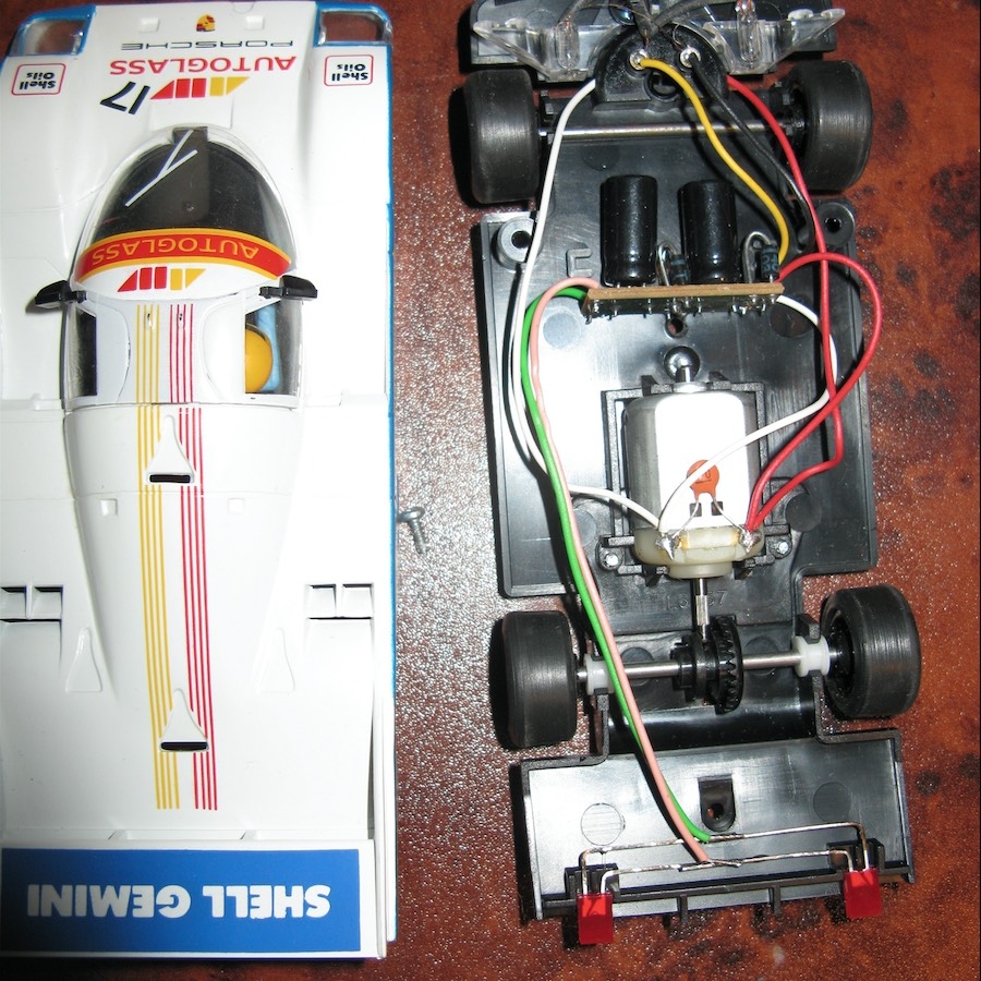

J'ai reçu de todocoleccion.net cette Porsche Scalextric à prix raisonnable (25€+6) et donnée "comme neuve ". C'était en complément d'une Jag et d'une Sauber que j'avais achetées en 90 c. pour mon Classic.

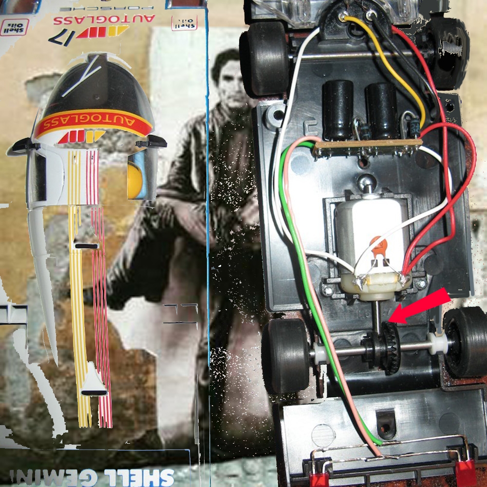

Au moment de l'essai, j'entends le moteur tourner, je vois les phares qui s'allument mais elle reste sur la ligne de départ...
Je démonte :
Il manque le pignon !
Bon, ça ne vaut pas le coup de renvoyer l'objet.
Je réédite. Sinon quel pignon dois-je monter ? J'ai une couronne 28 dents. Je crois ; pas facile à compter ! J'ai utilisé comme repère une marque au ruban correcteur (facile à gratter...)

Le vendeur, sérieux, propose de m'envoyer un pignon 9 dents. Ça ira ?

9 dents est assez standard, donc ça doit être bon. Il faut faire aussi attention au diamètre (généralement, en transmission en ligne c'est 5,5mm) mais le vendeur doit savoir.

Profites-en pour monter un pignon laiton. C'est probablement 9x27. Et comme dit Pascal, en 5,5 mm de diamètre pour du inline.

Je viens de regarder à nouveau ta photo, et ton arbre est cannelé. Ça risque d'être difficile de monter un pignon laiton, dommage. Laiton + plastique, c'est la meilleure combinaison, puisqu'il n'existe pas à ma connaissance de couronne inline en métal.
Pour compter les dents, j'utilise un cure-dents (logique) et je prends la vis de la couronne comme point de repère.
Pour monter un pignon laiton, tu as besoin d'une presse. C'est un petit investissement, mais après, adieu les pignons en plastique fendus!

1) Donc, pas de colle sur ma Porsche Scalextric Le Mans.
Avec la cannelure, doit-on se contenter d'enfoncer "en force" sans casser ?
Peut-on chauffer un peu l'axe métal au briquet si ça force (au briquet, léger, pas au lance-flamme bien-sûr) ?
