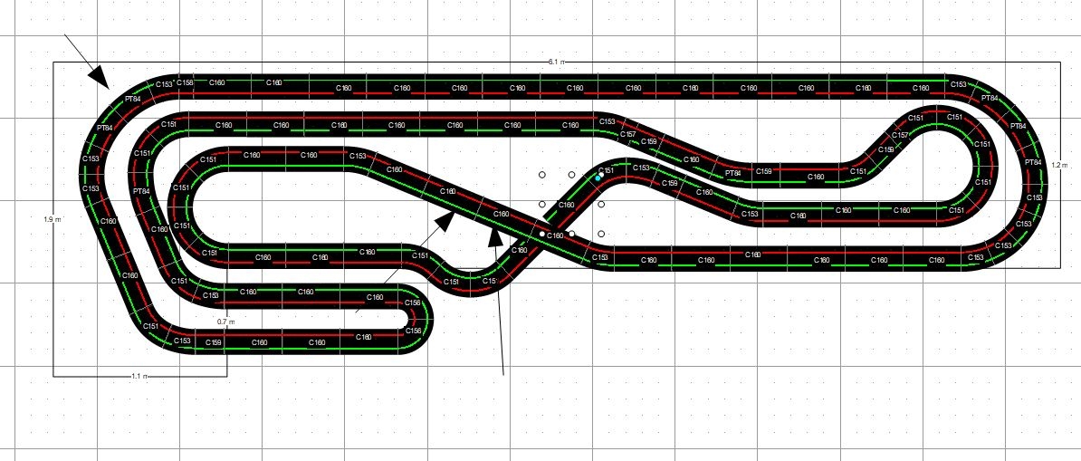

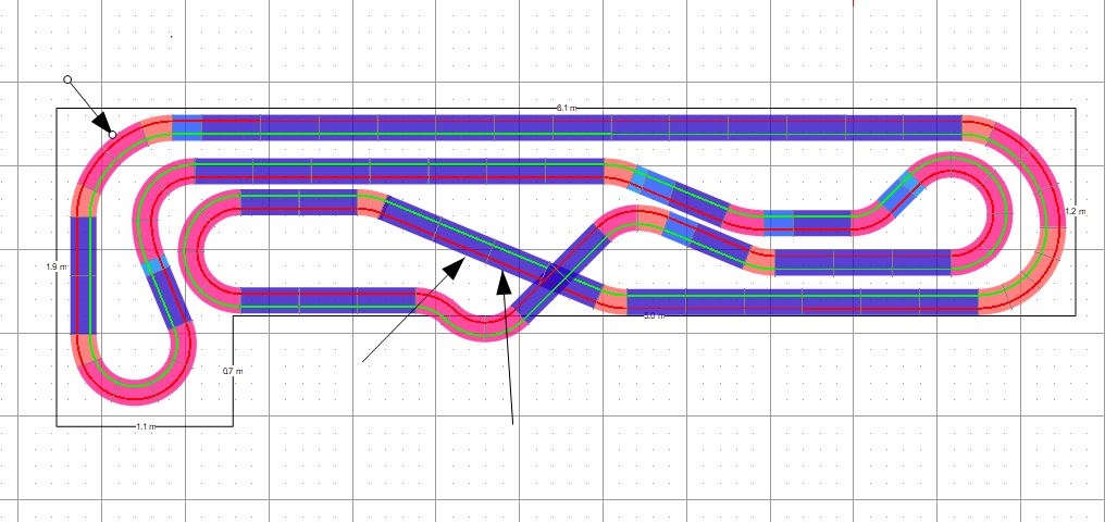

Oui, je fais d'ailleur déjà quelques modif sur le plan.
La courbe en haut à droite sera plus rapide, avec des R3 et R4 pour remplacer les R2 ..
Et j'ai modifié aussi pour avoir une ligne droite simple vers le pont...

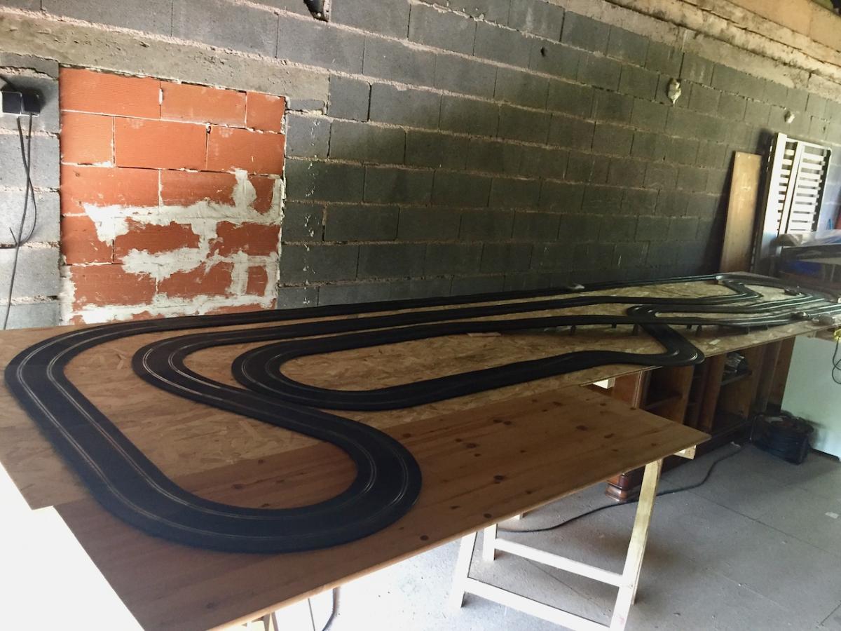

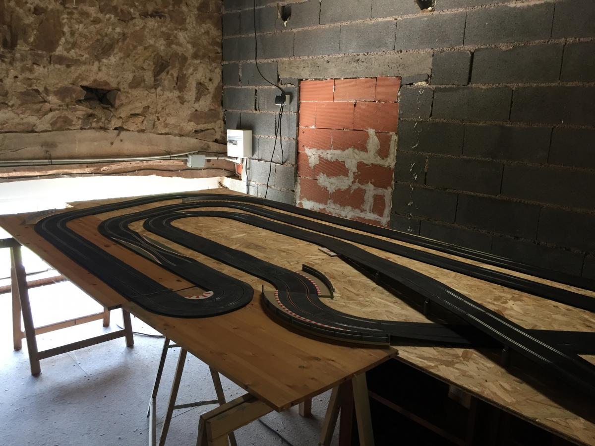

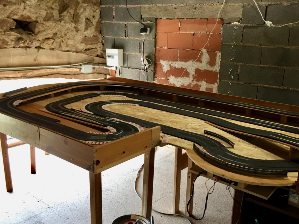

Ma piste a étés installée cet après midi, les tests de roulage en commencés, doucement car pas ou peu de bordure et pour l'instant pas de plinthes le long du plateau pour empêcher les chutes .
Content de moi, il y aura quelque modification à faire, le pont par exemple, il faut que change, la voie qui passe au dessus n'est pas forcément celle qui convient le mieux..
Au niveau des raccordements .....26m de piste sans pontage et ça circule partout..
Bon c'est du Scalex classique uniquement' , de vieux rails donc ça ondule pas mal, mais c'est ce qui fait son charme...

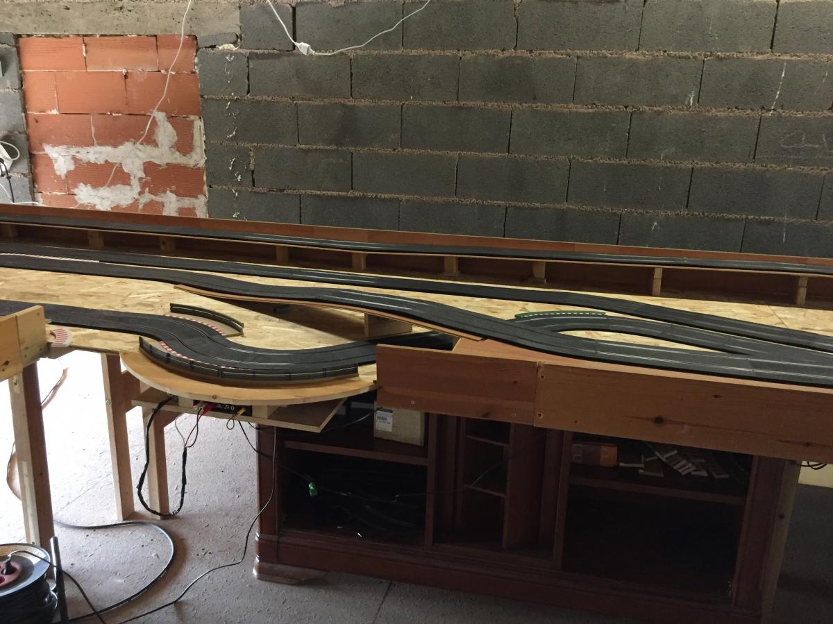

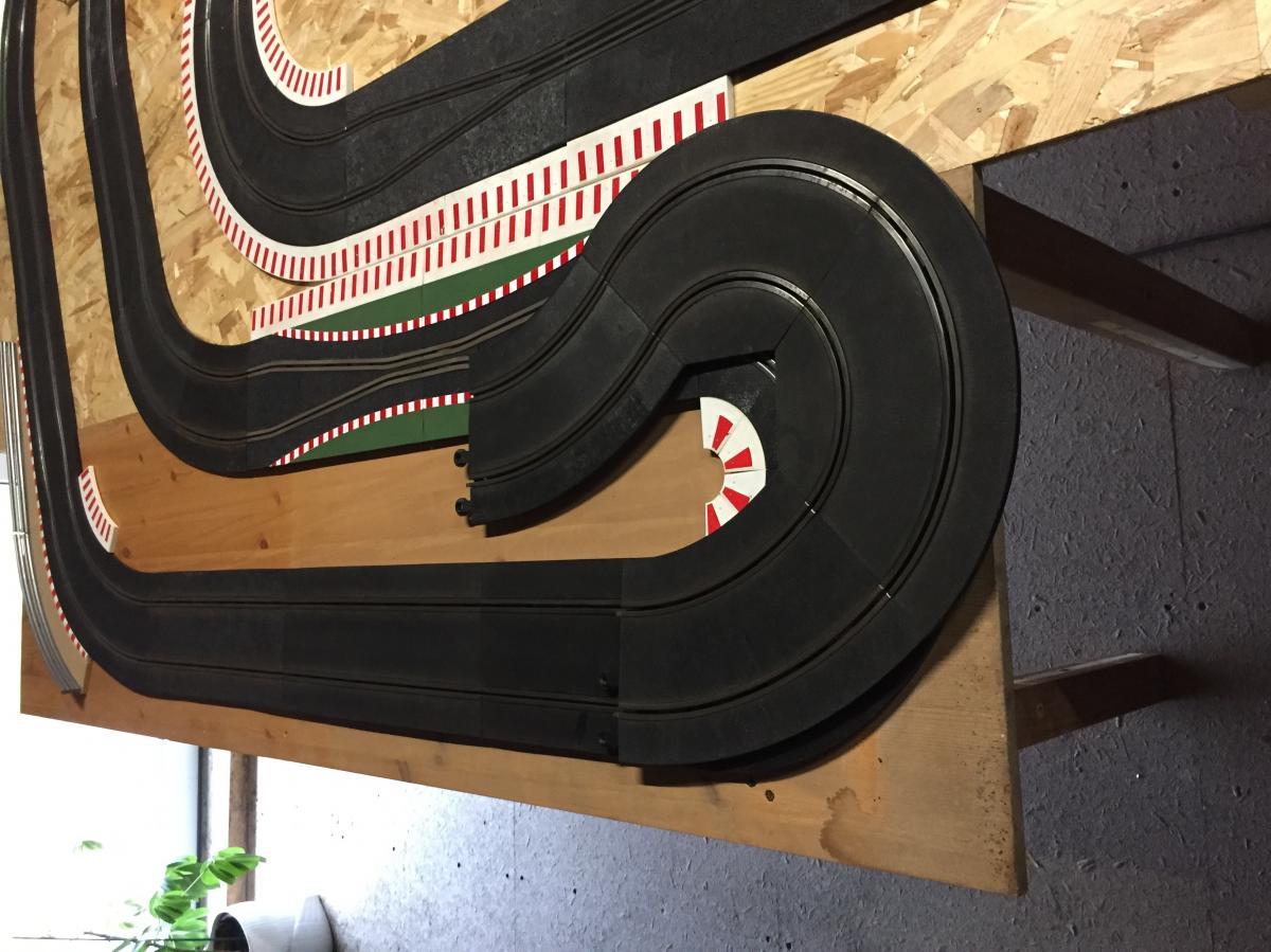

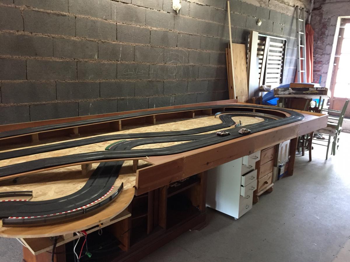

J'ai commencé d'installer des bordures (materiel de récup) car en faisant mes test, j'ai eu quelque chutes de plateau.....
Et aussi commencer à mettre un peu de dénivelé.
il va falloir faire des bordures, envie de prendre du Scalex pour les courbes, (R1 R3 et R4 à acheter..) et faire des bordures moi même pour les droites.
J'ai trouvé du parquet à clipser ep 8mm pas cher (3,5 € le m2) qui va me servir à faire pas mal de chose....

si tu fais tes bordures toi-même, mets-y beaucoup de soin. Une bordure mal ajustée ne sert à rien.
Messages : 5.308
Nombres de voitures : plein
Date du message : mercredi 3 juin 2020 à 18h37
Pour les bordures droites c'est facile, et ça te coûteras moins cher ! du medium en 8mm que tu découpera c'est parfait ( et peinture bien sûr )
Pour ton virage R1 Essaye la combinaison R2/R1/R1/R2 ça passe mieux, sans prendre plus de place

C2R17 a écrit :La combinaison que tu proposes ne colle pas pour remplacer 2 R1, les entrées et sortie de la courbe n'en sont pas parallèles, donc pas possible de se raccorder sur les 2 rails droits qui sont' eux bien parallèles.Pour les bordures droites c'est facile, et ça te coûteras moins cher ! du medium en 8mm que tu découpera c'est parfait ( et peinture bien sûr )

ça y'est ça a fait tilt.....

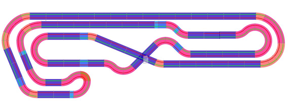

La configuration proposée est celle ci:
ça rapproche les 2 partie droite de la piste ...mais la courbe doit être beaucoup plus roulante.
je testerai cette configuration dans les prochains jours.
Messages : 5.308
Date du message : jeudi 4 juin 2020 à 09h37
Zut c'est vrai chez Scalex le R 1 fait 90° dans ce cas 1R2 / 1R1 /1R2

C2R17 a écrit :Zut c'est vrai chez Scalex le R 1 fait 90° dans ce cas 1R2 / 1R1 /1R2
La modif suggérée à été appliquée est est en cour de test. C'est vrai que ç'est plus roulant et que ça passe plus vite avec cette combinaison.

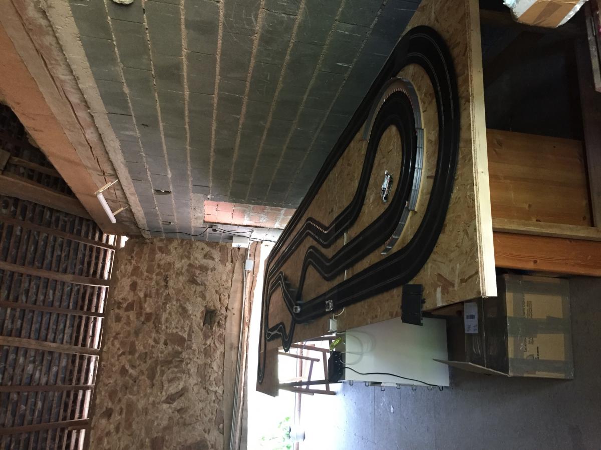

Bon, des nouvelles de ma piste...
Quelques travaux électrique pour alimenter correctement l'ensemble des 28 m de piste sans déperdition, puis pose des bords du plateau (en provisoire sur certains secteurs, et réalisation des élévations en utilisant du parquet à clipser.
Pas trop mécontent du résultat, ça roule pas trop mal...
