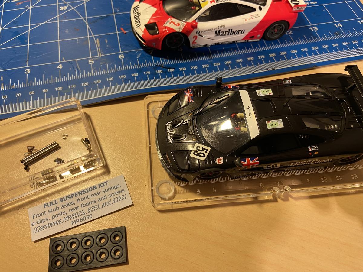

Alors je vous reviens pour la fin de ce test, avec l'installation, la mise au point et les essais du kit de suspension complet proposé par MrSlotCar:
Ce type de kit est assez inhabituel car ultra-complet: il contient
- les éléments permettant d'ajouter une suspension au berceau,
- des demi-axes indépendants pour le train avant,
- un système complet de suspension pour le train avant.
Comme j'aime bien faire du tuning et tester les modifications que cela apporte, je suis la "fashion victim" parfaite de ce type de kit
Pour ce qui est de son installation, c'est bien simple, il n'y a pas de mode d'emploi! J'ai trouvé quelques photos sur la page FaceBook de MrSlotCar, et puis je me suis résolu à rédiger mon propre guide de montage illustré (8 pages quand même!), que je vous mets à disposition ici pour téléchargement. Je vais également illustrer brièvement le montage dans ce sujet.

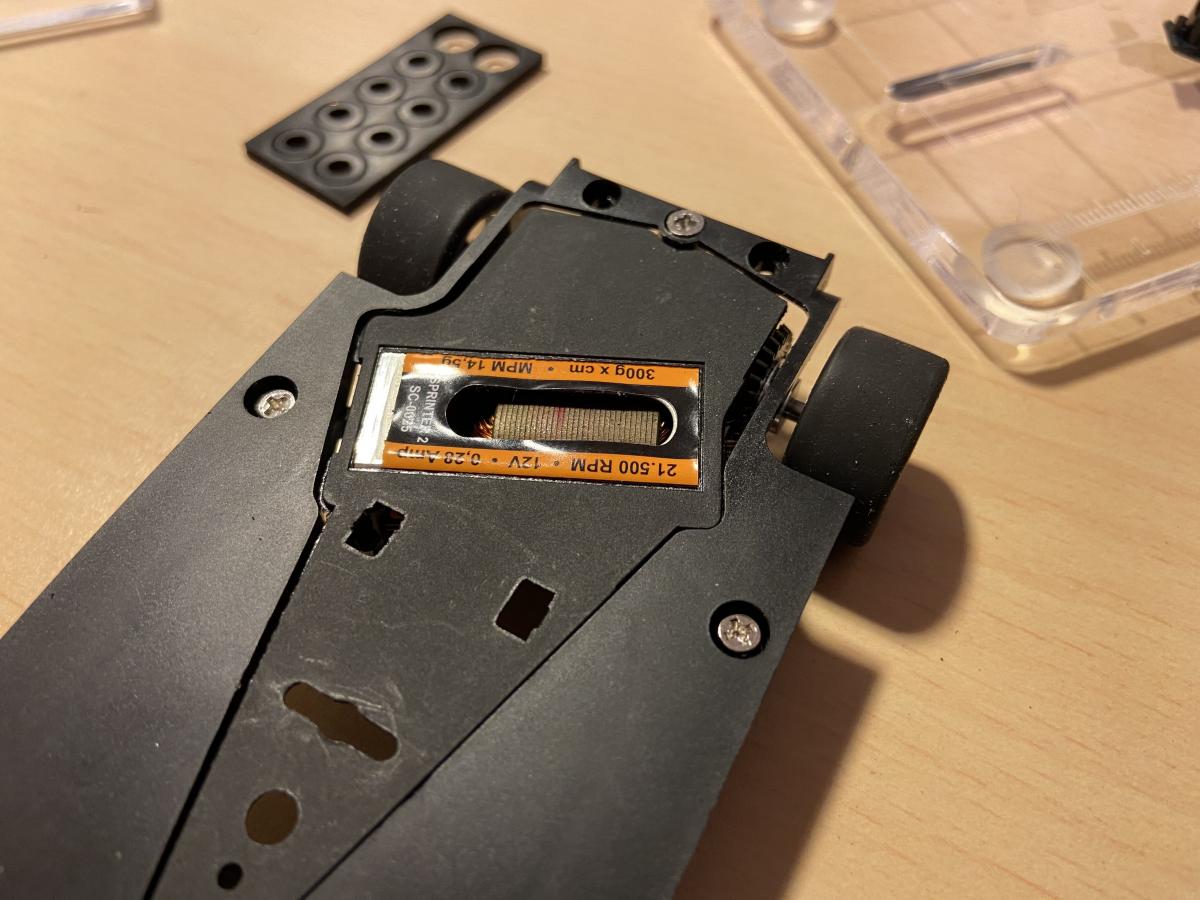

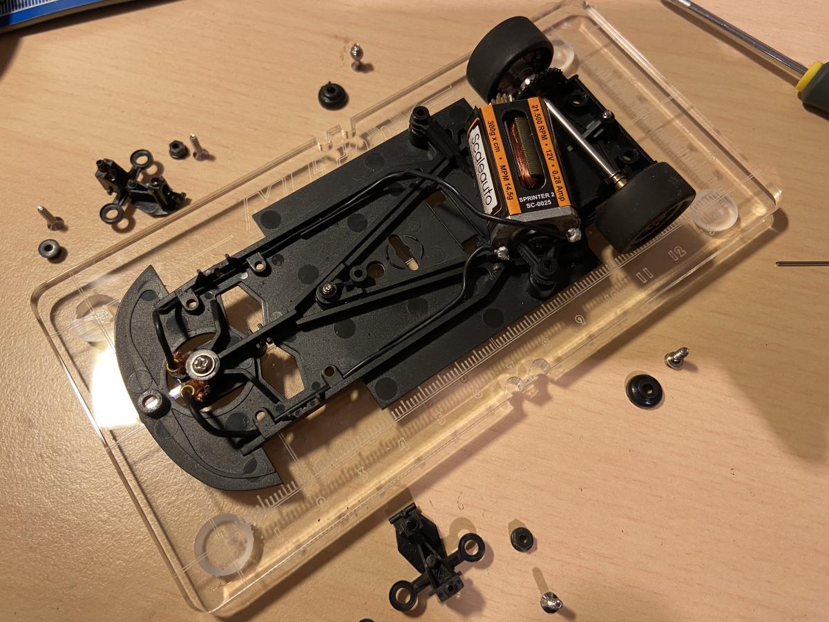

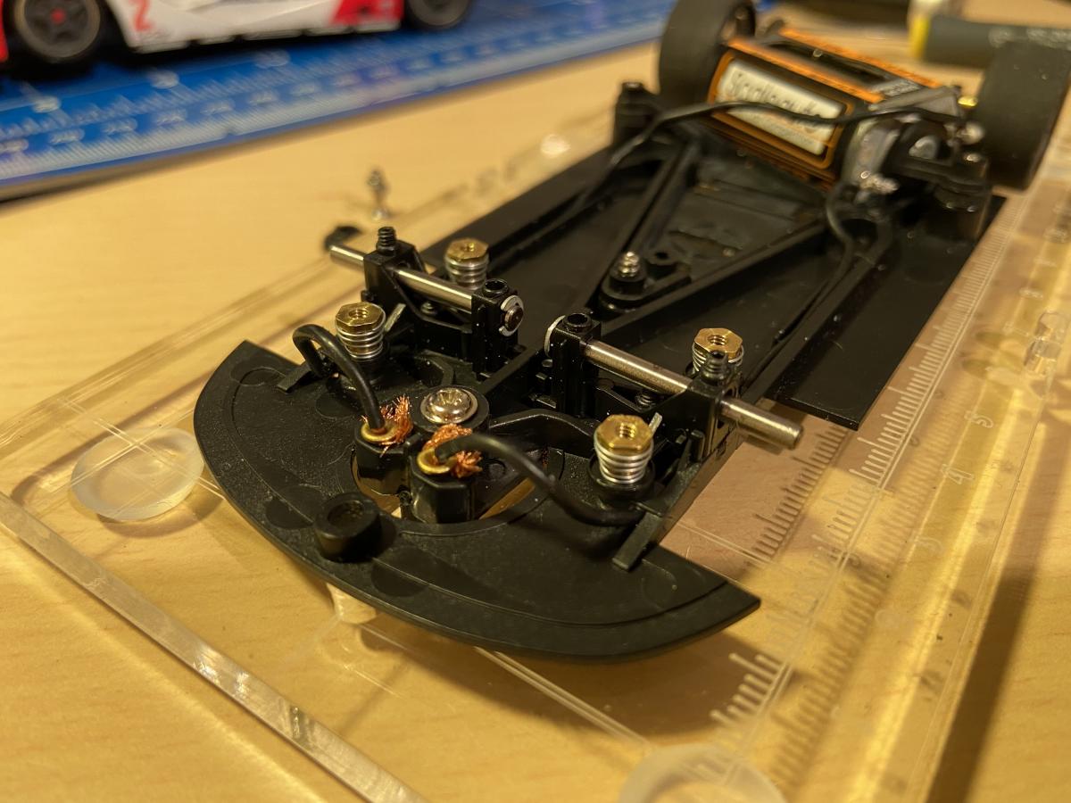

Pour installer le kit de suspension, il faut d'abord démonter complètement le train avant:
On dévisse également le berceau.

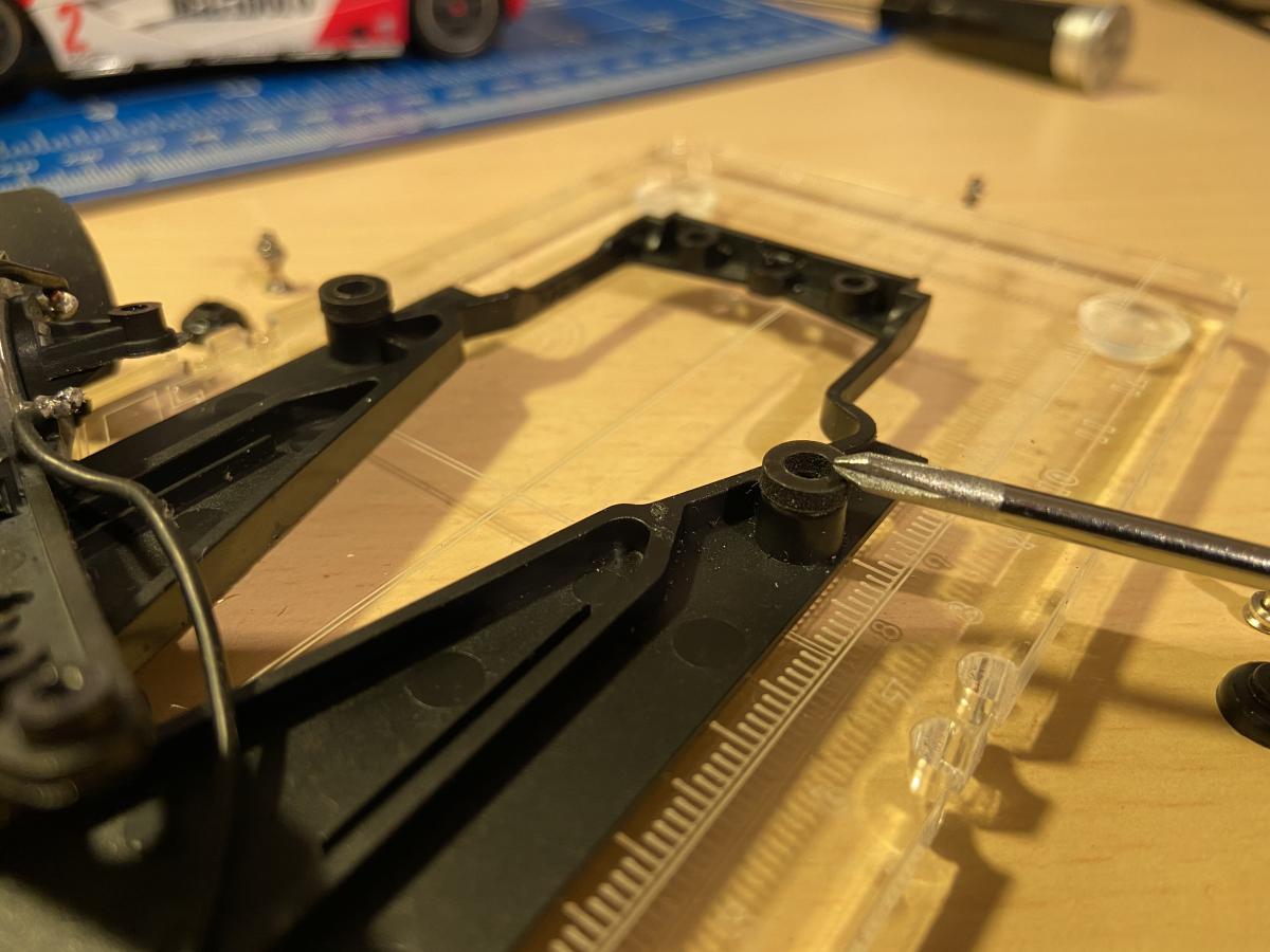

Commençons par la partie facile, à savoir le berceau!
On utilise pour le suspendre les petits coussinets adhésifs fournis avec le kit. Deux suffisent, même si le kit en contient une bonne réserve. On les positionne sur les petits montants sur le châssis qui servent de support au berceau, comme montré par le tournevis:

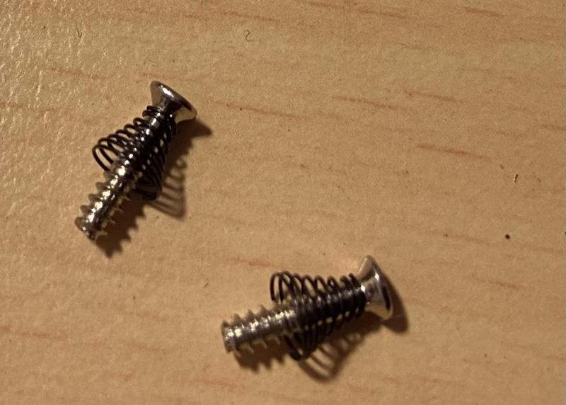

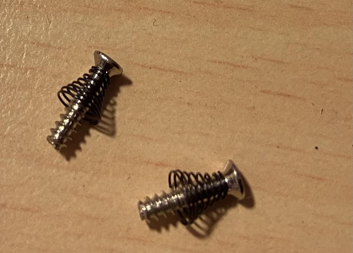

La seule difficulté consiste ensuite à positionner les ressorts correctement sur les longues vis (10mm!), ce qui demande un peu de patience:
On les visse ensuite par en-dessous:
Les vis avant et arrière du berceau peuvent ensuite être repositionnées, on conseille 1/4 de tour de tilting à l'avant du berceau et un tour complet à l'arrière. Pour les réglages plus fins, voir le mode d'emploi disponible en téléchargement depuis le lien du post précédent!

Pour le train avant, cela devient encore plus amusant

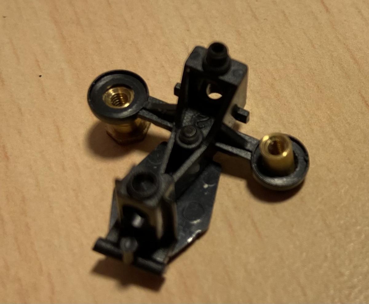

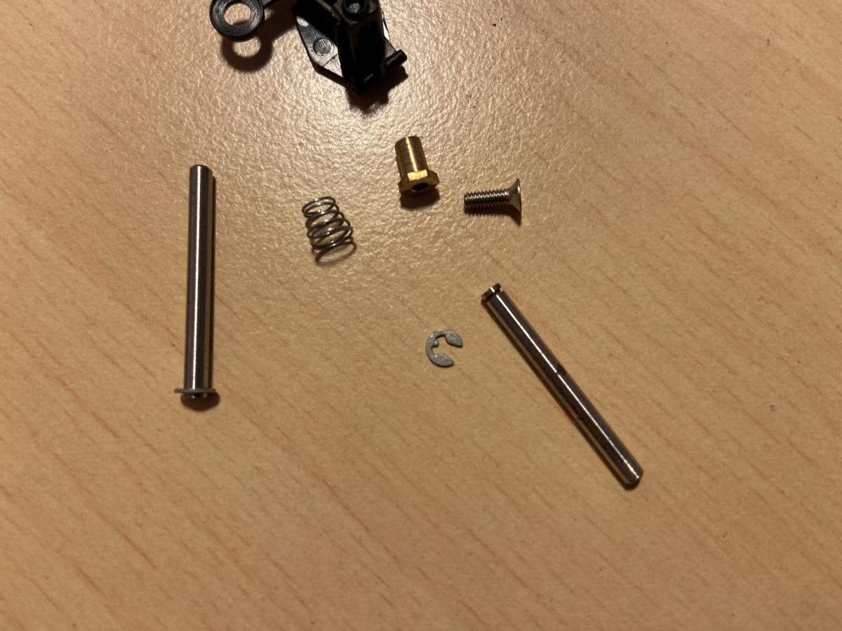

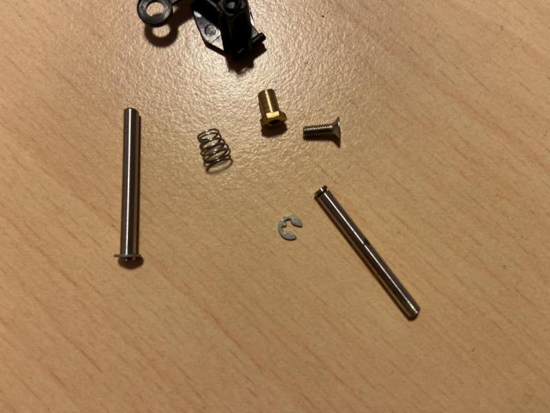

On commence par fixer les petits "clips" en forme de "€" aux extrémités des demi-axes: bien s'assurer que l'on entend le bruit du "clipsage" et qu'il est enfoncé jusqu'au bout!
Pour les maladroits, les distraits ou ceux qui ont un peu de désordre, le kit fournit un clip de rechange, ouf!

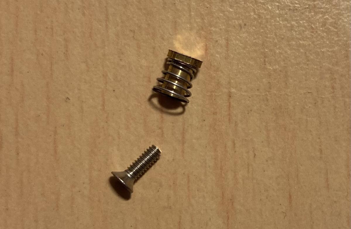

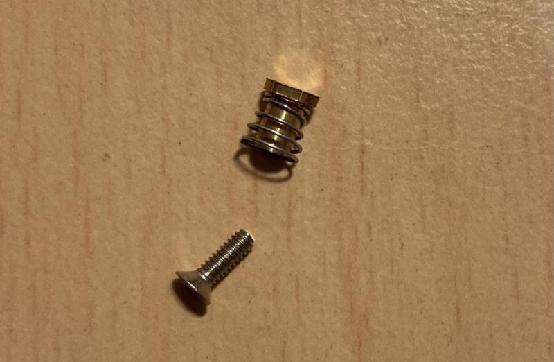

Les ressorts doivent être positionnés sur les embouts dorés:
Ces mêmes embouts sont supposés pouvoir "voyager" à travers les trous des supports de demi-axe, ce qui n'est pas tout à fait le cas (et commenté par MrSlotCar lui-même sur sa page FaceBook). Il est donc nécessaire d'élargir les deux trous de chacun des supports. Sur la photo, le trou de gauche n'a pas été élargi, l'embout ne passe pas bien, alors que le trou de droite a été élargi et que l'embout peut donc voyager sans contrainte!
Le montage est ensuite facile et il est possible de régler la hauteur de chaque demi-axe au moyen d'un total de 8(!) petites vis M2, comme décrit dans le mode d'emploi rédigé pour le forum et téléchargeable plus haut.
