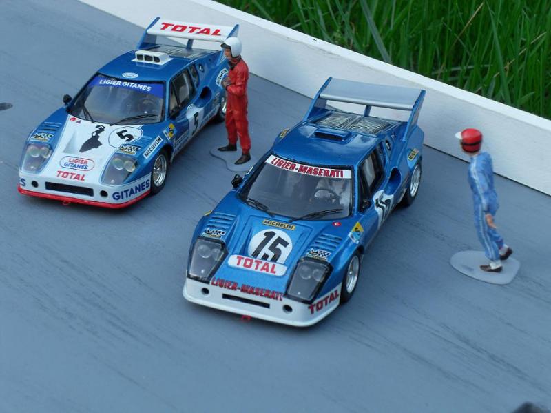

Citation :Sur le toit.Quelle prise d'air? Il y en a partout sur cette bagnole!

Ah oui, OK. Bah, je sais pas, parce que en réalité, ça se voit vraiment pas... Mais je vais y penser.
En revanche, j'ai "débouché" toutes les prises d'air du pare-choc AV, qui ne l'étaient pas d'origine.
Gelan
Date du message : mercredi 12 février 2014 à 18h21
Citation :Ben si ! Ca ce voit énormément !Bah, je sais pas, parce que en réalité, ça se voit vraiment pas
D'ailleurs sur la voiture montrée par Chris l'intérieur est peint en noir... et voilà !
fastwagon
Date du message : mercredi 12 février 2014 à 18h25
Gelan a écrit :Ca ce voit énormément !
Énormément sur les photos, peut-être, mais pas tant que ça en vrai, c'est ça que je voulais dire.
Je pense que ce serait plus visible, effectivement, sur un modèle 1975, qui avait une prise d'air plus haute. Mais je vais étudier ça (toujours délicat d'aller mettre du noir sur un beau toit bleu uni et verni sans causer une catastrophe)...
Message modifié le mercredi 12 février 2014 à 18h28 par fastwagon
GACHETTES
Date du message : mercredi 12 février 2014 à 21h22
fastwagon a écrit :Gelan a écrit : Ca ce voit énormément !
j'avais fait les 2 ! ç'est plus facile à faire sur ton modèle que sur la 1975 ou la prise d'air est blanche en trois partie .........
de mémoire le plus délicat c'est le masquage de l'arrière
Message modifié le mercredi 12 février 2014 à 21h32 par GACHETTES

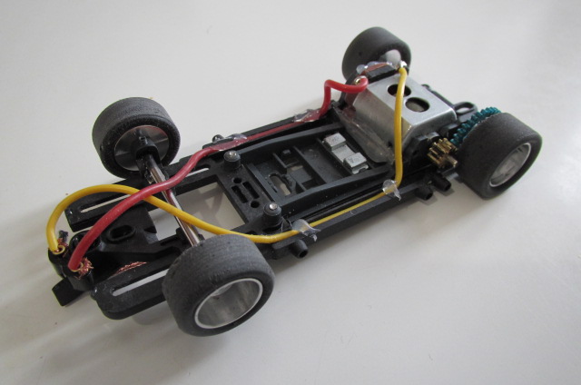

Partie mécanique terminée...

fastwagon
Date du message : vendredi 14 février 2014 à 20h01
Gelan a écrit :Ça a l'air très sérieux. Il faudra que tu nous expliques l'adaptation à la caisse.
À la première page de ce post, tu as une photo des trois plots de fixation de carrosserie que j'ai fixés à la colle epoxy en fonction des trous du châssis Slot-It.
Sinon, c'est du classique : châssis HRS, moteur et transmission d'origine, câblage SCC, jantes alu CB Design, pneus uréthane Paul Gage collés et tournés, un petit peu de colle chaude ici et là pour sécuriser l'ensemble (elle participe dimanche à un enduro), lubrification et graissage, et voilà!... L'aimant d'origine n'est là bien entendu que comme lest, puisque nous courons sur piste bois.

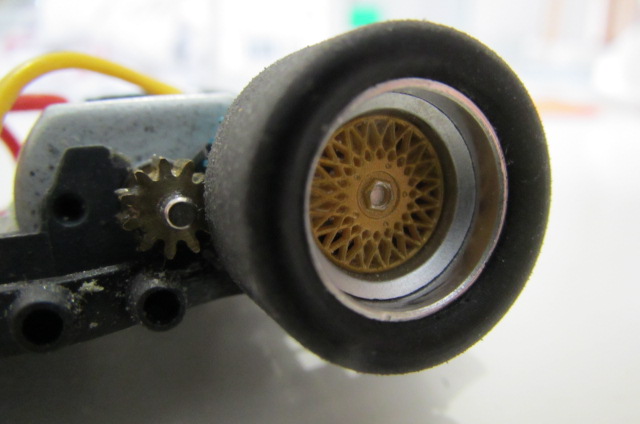

Pas du tout mécontent du look de mes inserts de jantes Slot-It modifiés...
nolan
Date du message : vendredi 14 février 2014 à 23h03
fastwagon a écrit :Pas du tout mécontent du look de mes inserts de jantes Slot-It modifiés...

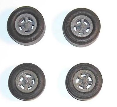

tu peu être content, ils sont trés chouette....perso je cherche des inserts pour mes jantes alu de R12...j'aimerais trouver des Gotti bi-couleur, mais je ne sais pas si ça existe...

merci Fastwagon, les "1312" sont assez ressemblant dirait-on....
super ce liens...
le Gotti dont je parle, sont celles qu'on peut voir sur la 12 noire de ma bannière..

nolan a écrit :le Gotti dont je parle, sont celles qu'on peut voir sur la 12 noire de ma bannière..
Tu peux tenter les jantes en magnésium Cox prévues pour les Cheetah Cox 1/32 c'est ressemblant sauf le nombre de branches, 5 au lieu de 6 pour les moyeux à 3 trous (8 pour les 4 trous).
Bien sûr il n'y a pas le même nombre de trous et boulons sur une Cheetah (5) mais il n'y a pas le même nombre de chevaux non plus...
Gotti :
Cheetah Cox :

[quote=pepe_plus] nolan a écrit : le Gotti dont je parle, sont celles qu'on peut voir sur la 12 noire de ma bannière..
Effectivement Pepe-Plus ces jantes me paraissent être assez proches des Gotti, pour que ça aille bien avec la R12G...
je vais voir sur les sites si j'en trouve et si le diamètre des axes et le même aussi..merci
