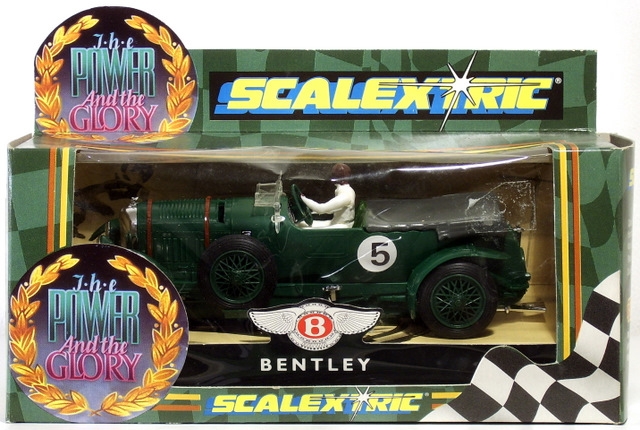

The power & the glory... Avec l'emblématique Bentley blower 4.5L
Dans les années 90 Scalextric avait ressorti 9 modèles :

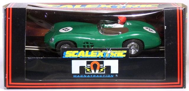

Ainsi que 2 DBR1 mais pas marquées P&G
Ces voitures tournaient assez bien, avec des moteurs mabuchi et un adaptateur pour prendre la place du RX1, mais, par exemple, le guide de la Bentley n'était plus le round pin d'origine, mais un guide lame, qui reléve trop l'avant, les roues se trouvant trop loin des gardes boue, c'est moche, il faut la travailler en férocité et remettre un guide round pin en bricolant/renforçant le châssis, et bien sur un RX1, on trouve également des châssis ancien sur Ebay. Le prix était raisonnable, et cela permettait d'avoir des pièces.

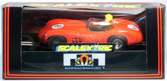

Ensuite il y a eu des séries DBR1 Toys are Us (entre autres ?), elles étaient blanches,, noires et bleues...
Ces 5 rééditions de DBR1 tournent très bien, elles sont quand même équipé d'un aimant qu'il vaut mieux enlever, là encore c'est un moteur mabuchi, en revanche, il y avait un problème avec les jantes qui se désagrégeaient au fil du temps, il faut donc prévoir de les remplacer, des BRM sont du plus bel effet !

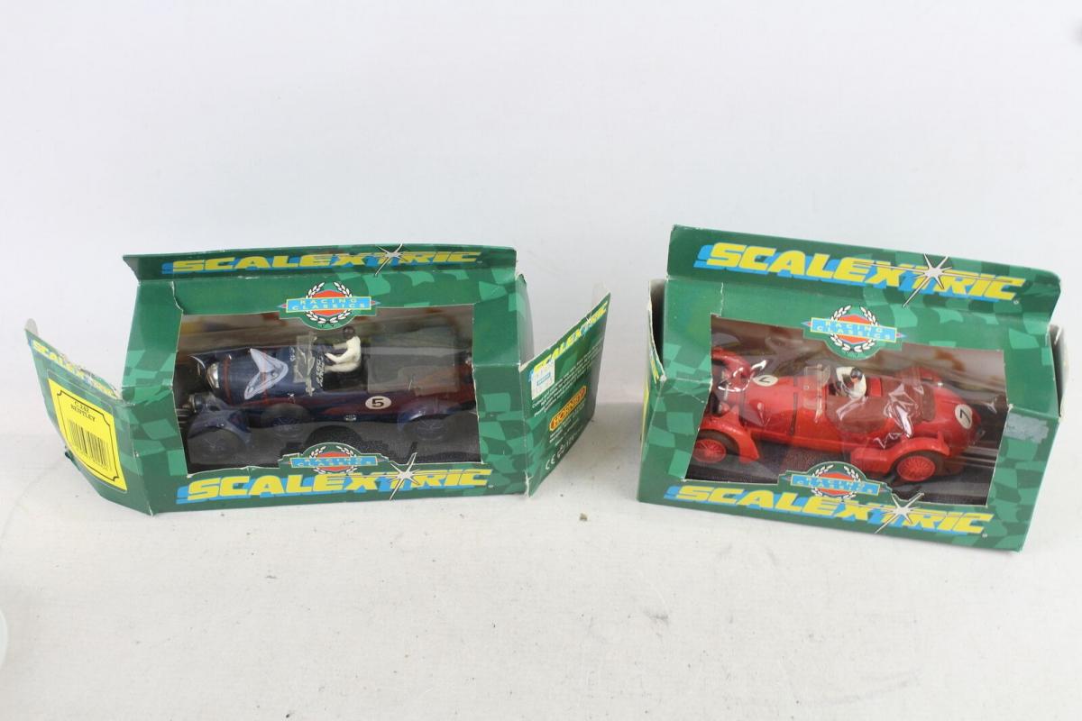

Il y a eu ces deux rééditions également, peut-être en série plus limitée, quoique, mais elles restent assez chères :

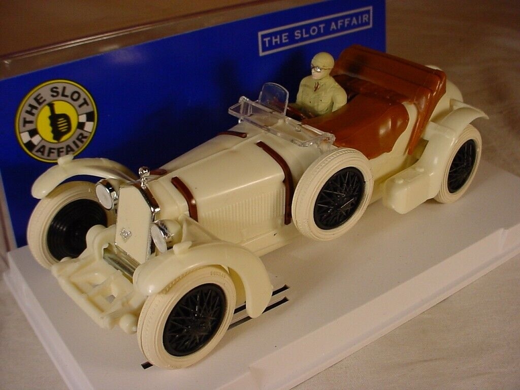

Il y a quelques mois, des Espagnols "The slot affair" ont réédité des Alfa dans de nombreuses couleurs, mais là elles sont équipées du round pin, elles roulent très bien, le moteur est un slim avec adaptateur, donc remplaçable par RX1

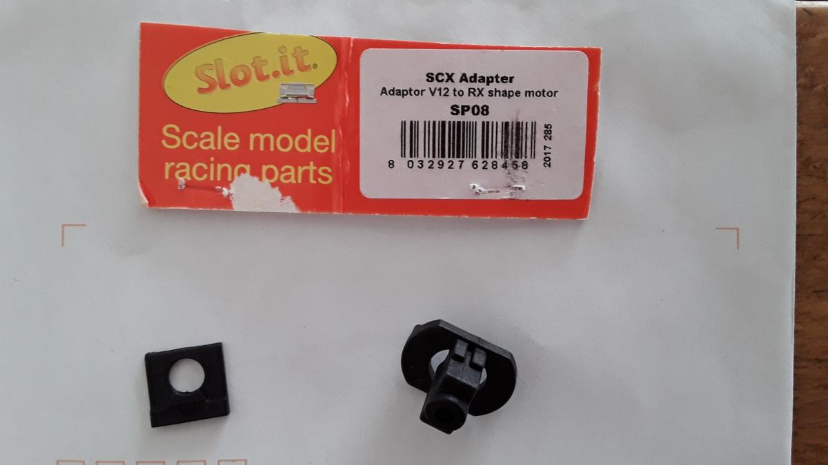

Bbr6704, fait toujours attention en voulant changer le moteur, car il me semble que les SCX n'ont pas les mêmes dimensions et positionnement sur le châssis que pour les autres marques. Et qu'il faut utiliser un adaptateur pour mettre un autre moteur que ceux de la marque SCX
Ric
Date du message : vendredi 14 juin 2024 à 16h55
Salut à tous et toutes
Tu as raison Louise, en fonction de la nouvelle motorisation,il faut un adaptateur.
En photo la référence Slot-it, si tu souhaites mettre un v12 Slot-it.

Oui, c'est bien le RX44 avec sa forme bizarre...
Je pensais bricoler quelque chose à partir du moteur SRC, mais peut être serait-ce plus prudent de prendre l'adaptateur slot.it et le V12, mais du coup, le policar HR08 V12 en 13000 RPM irait aussi (parce que si c'est le slot.it MX15 V12, il va être trop puissant!).
Qu'en pensez-vous?
DART1973
Date du message : vendredi 14 juin 2024 à 18h03
Cet adaptateur permet de mettre tous les moteur " small can " donc tous les moteurs NSR ou Slot-it , tous les Mabuchi ...
tu peut mettre un 20,000 tours NSR des Classic par exemple
