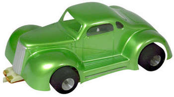

connaissez vous ce genre de véhicule
avez vous déjà roulé avec

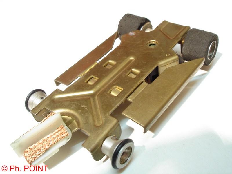

Châssis Womp-Womp inchangé depuis plus de 40 ans...
Voir ici http://slot-retro-forum.vraiforum.com/t113-PARMA-WHOMP-WHOMP.htm

Le châssis a été légèrement amélioré avec le temps (quand ?).
Parma a principalement ajouté 2 nervures que l'on voit parallèles au moteur.
Ce châssis comme beaucoup au 1/32 avait la fâcheuse tendance à se tordre entre l'arrière du moteur et la partie arrière dans les chocs violents sur les grandes pistes.
De même 2 butées de guide ont été rajoutés à l'avant.
Regardes le lien...

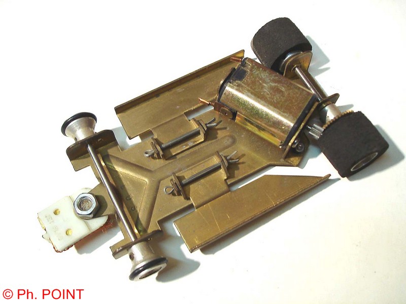

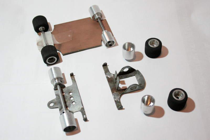

Sur cette image qui provient de slotblog, le gars explique comment renforcer l'arrière qui avait tendance à se plier rapidement.
http://slotblog.net/topic/36367-chassis-modification/

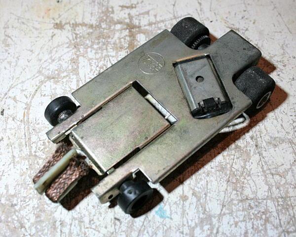

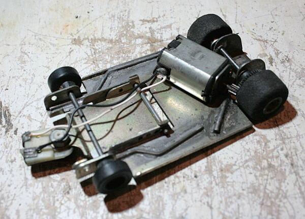

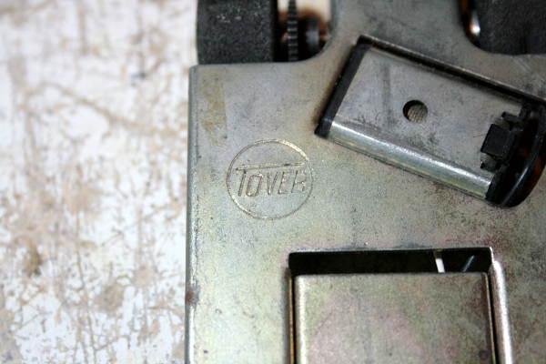

Je suis ensuite rapidement passé à une production Italienne : La Tover Speedy Slug en 1982.
On voit que sur celle-ci j'avais mis des renforts pour faire tourner lors de la fête de fin d'année à l'école primaire de ma fille. Il y a au moins 30 ans de cela... J'avais installé 40 mètres de rails Scalextric.
Sur internet je ne trouve que très peu de renseignement sur cette voiture qui a pourtant marqué son époque.

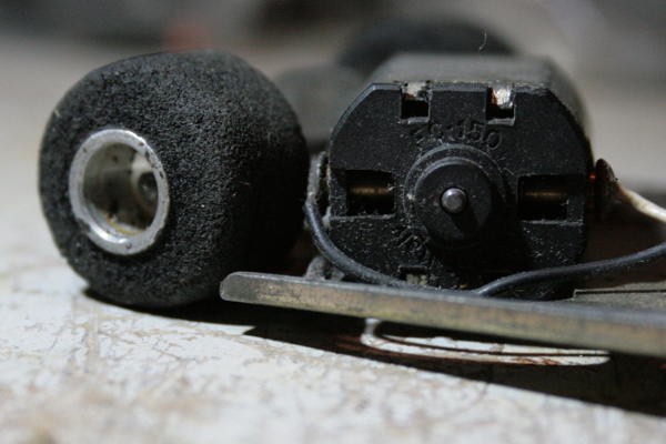

En gros plan les pneus mousse qui trournaient très bien sur une piste plastique. J'ai même fait une course de 24 h à la maison. Je ne me souviens plus s'il avait fallu plusieurs paires de pneus.
On voit également le moteur SME FC-150 avec les porte-charbons clipsé dans la tête du moteur.
Dans un gros choc il fallait souvent les remettre en place.
Dans la version suivante du moteur, il étaient intégrés dans la cage comme les moteurs d'aujourd'hui. Quand les charbons sont morts on change de moteur...

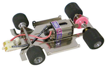

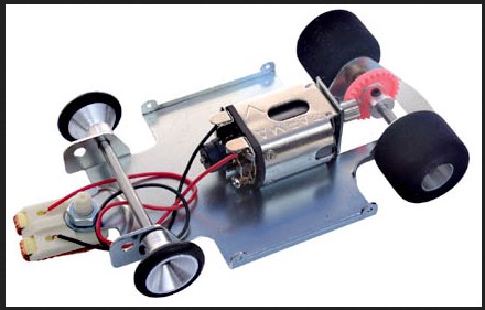

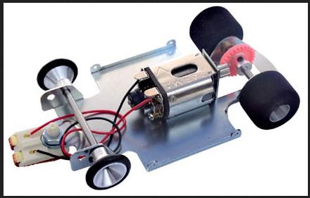

En fait, dans la famille, il manque celui là.... La "vrai" Womp Womp....
Celui que tu as présenté, pp, est le "home set".
Moins large (2.75"), un moteur "plus civilisé", réservé comme son nom l'indique pour la maison.
Vient celui présenté plus haut, même platine que le home set, plus large grâce à des entretoises, d'autres roues (et de mousse aussi je pense) et un autre moteur, le DeathStar, qui équipe aussi la Champion.
Le DeathStar est bien plus puissant et coupleux que son congénère (d'où la section des câbles). Il lui faut une bonne alim (pneus mousses sur piste bois il fait claquer des alims de 5A et je ne sais pas où ça s'arrête) donc on oublie les alims des coffrets de base. Et pour être exploitable il faut aussi une manette de 3/4 ohms.
Au club, on utilise les Womp Womps pour des démos, les courses enfants/débutants (c'est quasi indestructible, une carrosserie vaut 5/6 €) et de ce fait on les a un peu civilisées. On a remplacé le moteur par un FoxII Plafit (tout le monde n'avait pas de poignée 3 ohms, personne en fait). Et comme on avait fait le choix d'interdire les pneus mousse sur la Carrera on a monté des pneus PU. A 10-12 volts c'est très amusant. Avec les roues qui dépassent de partout, ça apprend à piloter.
