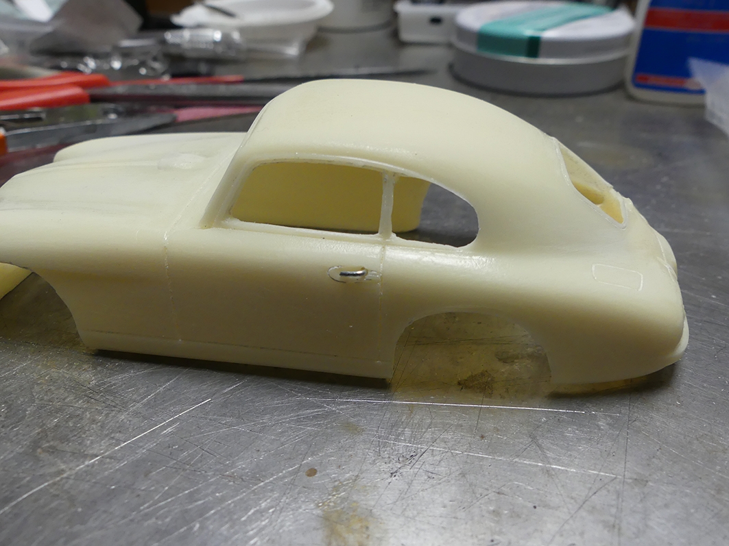

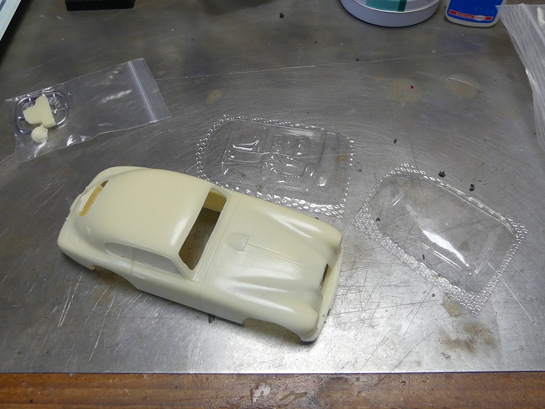

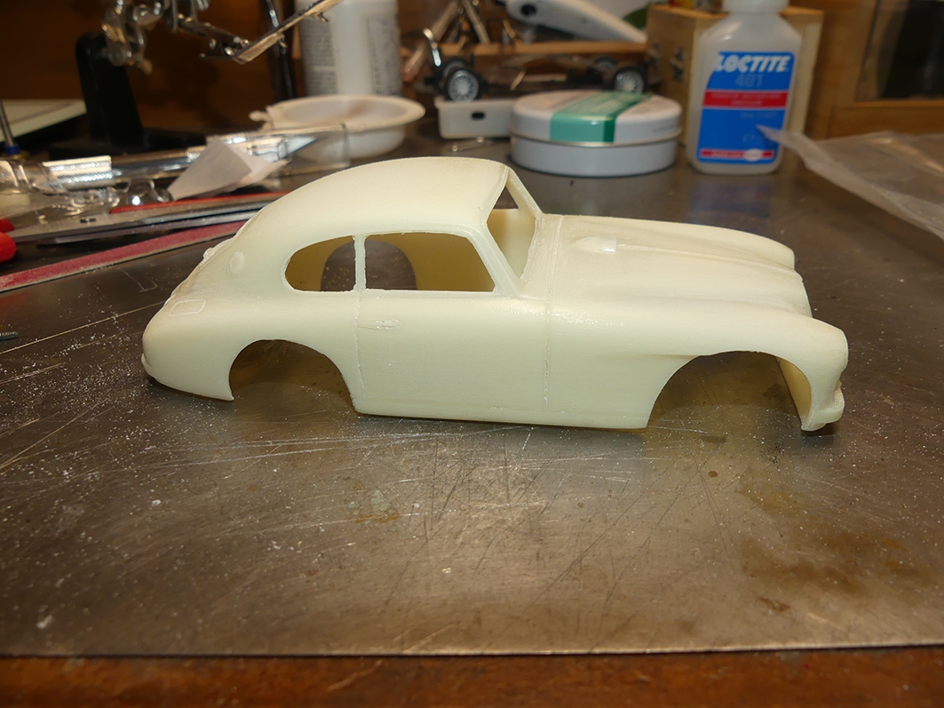

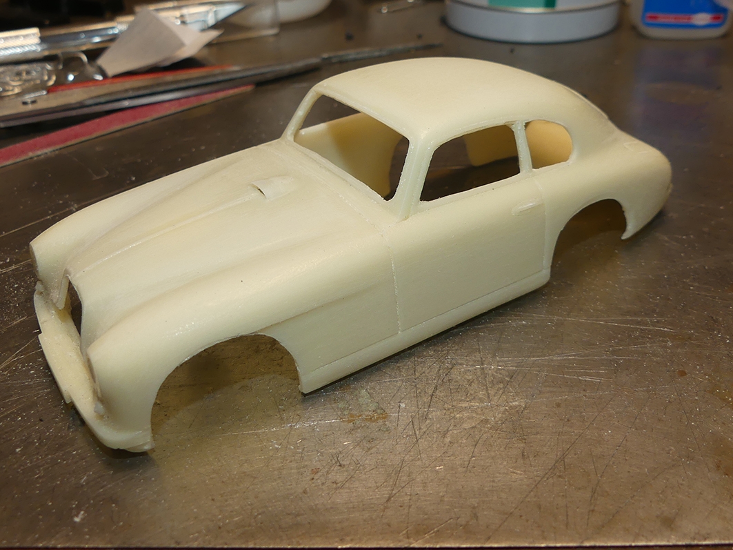

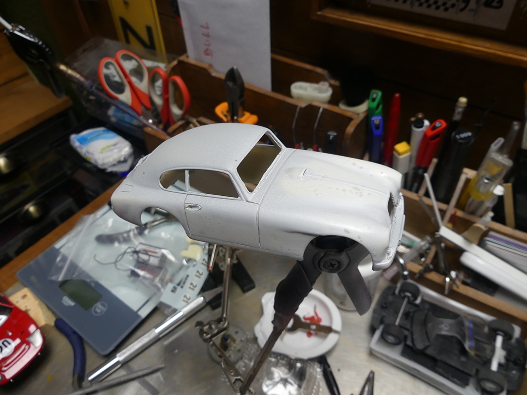

Nous allons pour notre part nous attaquer à une version en résine moulée et disons le tout de suite, ce n'est pas un cadeau ! Sortie de son emballage, on dirait l'Aston taillée dans une savonnette. A y regarder de plus près, la gravure n' est pas de première qualité, le moulage a bavé et garde les stigmates de la paraffine utilisée pour le démoulage. On dirait que le fabricant à eu la mains leste.
Il va donc falloir s'astreindre à des heures de ponçage, refaire les gravures des ouvrants et sans doute améliorer certains détails.
Dans la boite vous trouverez un intérieur en Lexan, de qualité correcte et un vitrage, à première vue plutôt réussit.
Et c'est parti ! Après une heure passée sur l'éponge à poncer de carrossier, je jette l'éponge (Le jeu de mot est volontaire. Oui je sais je ne me suis pas foulé sur celui-là) et je prends une feuille de papier à poncer en 800. Ca va un peut plus vite. Le plus pénible étant les entourage des vitres.
Un petit conseil, tant que ça brille, c'est que ce n'est pas encore assez poncé. Je finis les ouvrants à la fraise, après avoir cassé un petit bout de l'entourage de la vitre arrière avec la lime.
C'est pas grave, on réparera, mais ça va encore prendre du temps.

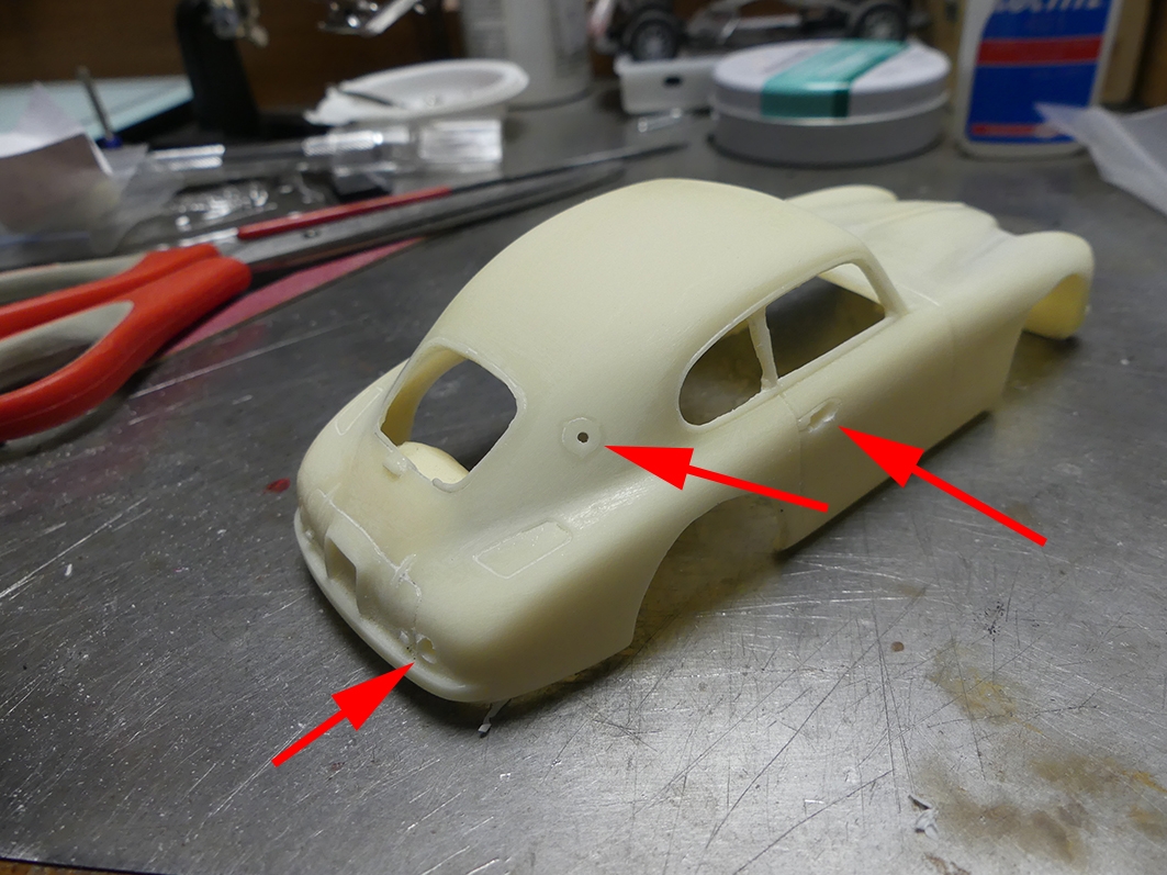

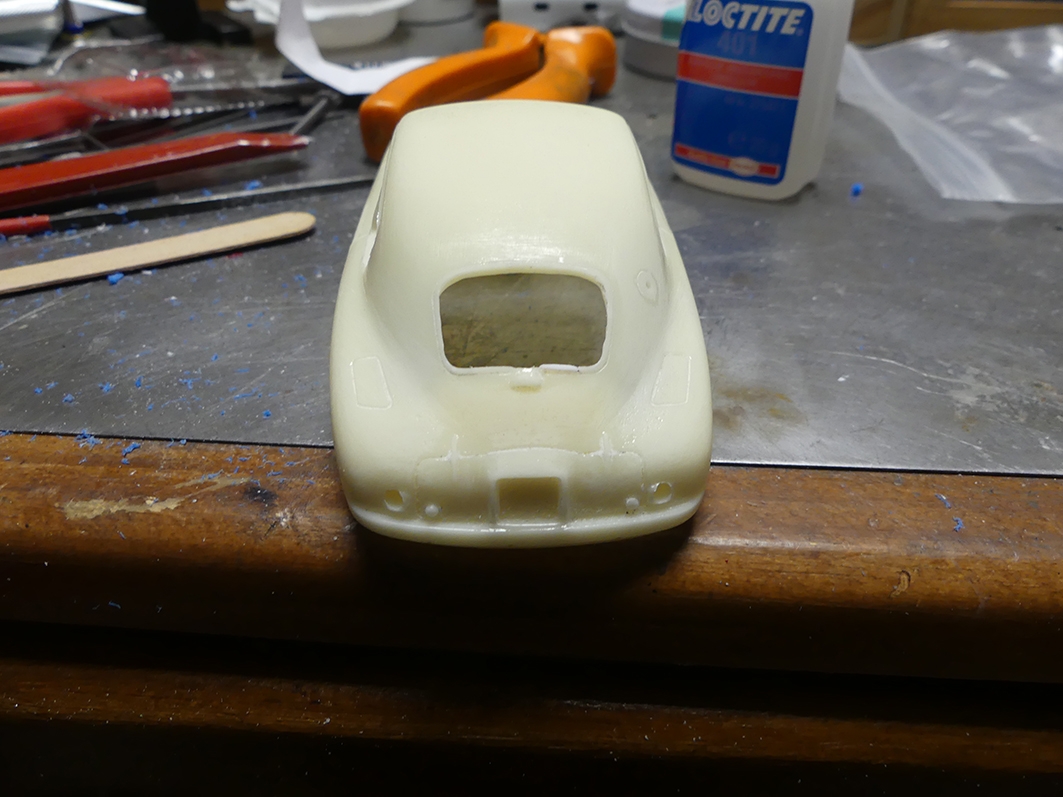

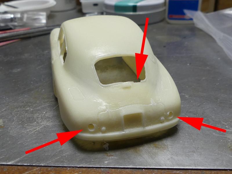

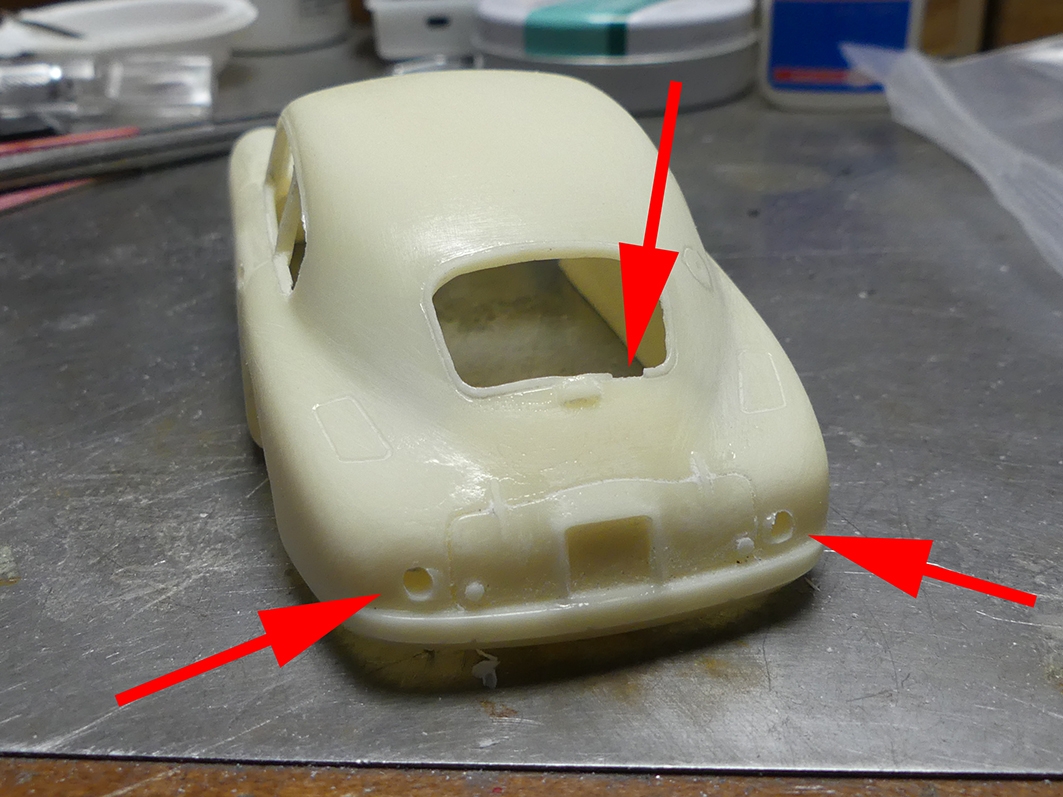

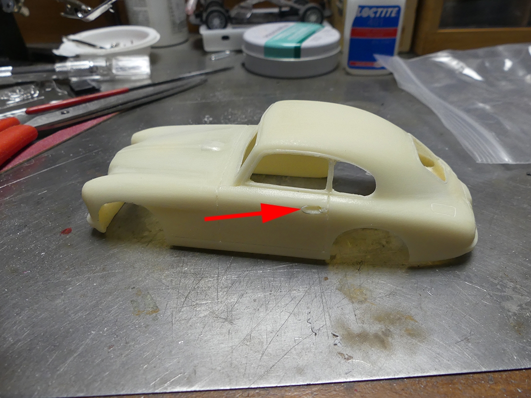

Ca commence à aller mieux, mais on remarquera qu'en ponçant on a effacé les poignées des portières. De toutes les façons, elles étaient trop grossières, tout comme le bouchon du réservoir d'essence.
On va donc percer un trou pour pouvoir poser un nouveau bouchon et deux autres trous pour les poignées des portières. Tant qu'on y est on perce aussi les emplacements de feux de position arrière.
Autre détail, avec une fraise de 2mm on crée un renfoncement derrière la poignée de portière comme sur les phots ci-dessous.

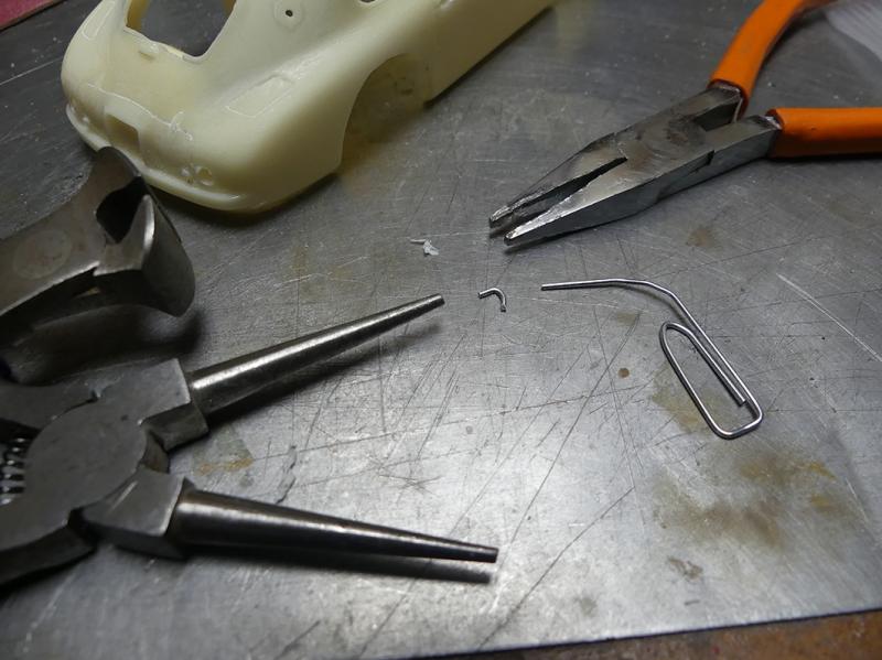

Avec deux ou trois pinces et un trombone, on va fabriquer une paire de poignée de portière.
On peut les positionner, mais pas les coller pour le moment bien sûr. puis avec un tournevis plat ultra fin, pour visser les pièces d'une une montre de fourmis, par exemple, on approfondit les gravures des ouvrants.

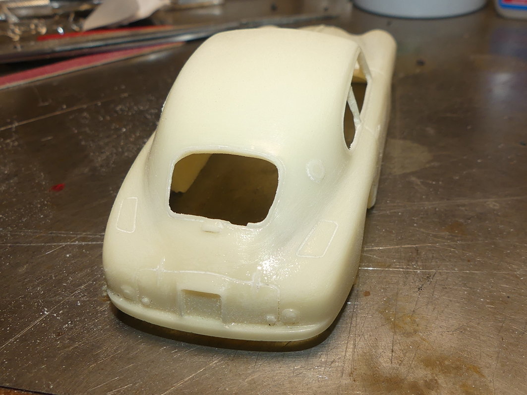

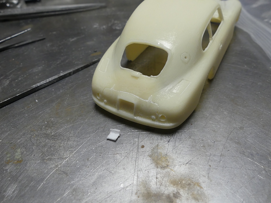

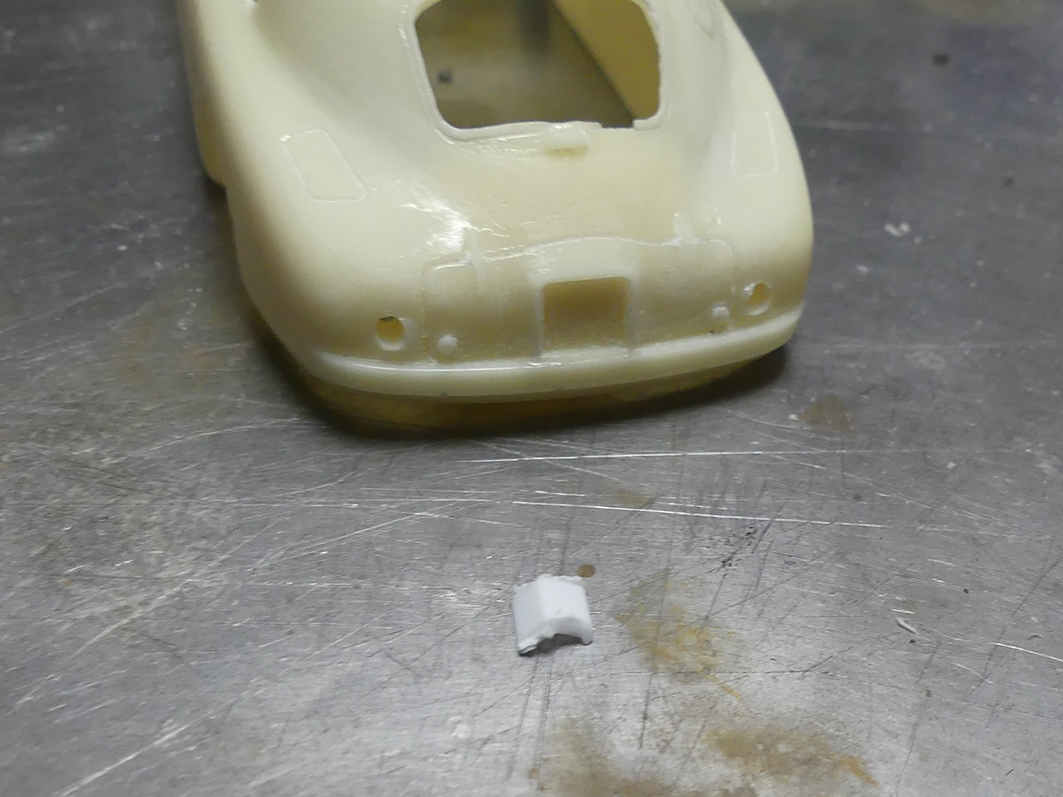

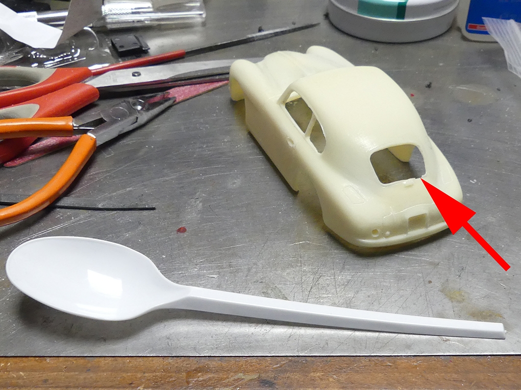

On en revient à la cassure dans l'entourage de la vitre arrière, qu'il va falloir réparer.
La cuillère est là parce qu'elle va nous être utile pour l'opération. on coupe donc un petit bout de cette cuillère qui va venir se mettre en place dans la cassure.
Rien de bien compliqué, juste un peu d'ajustage.

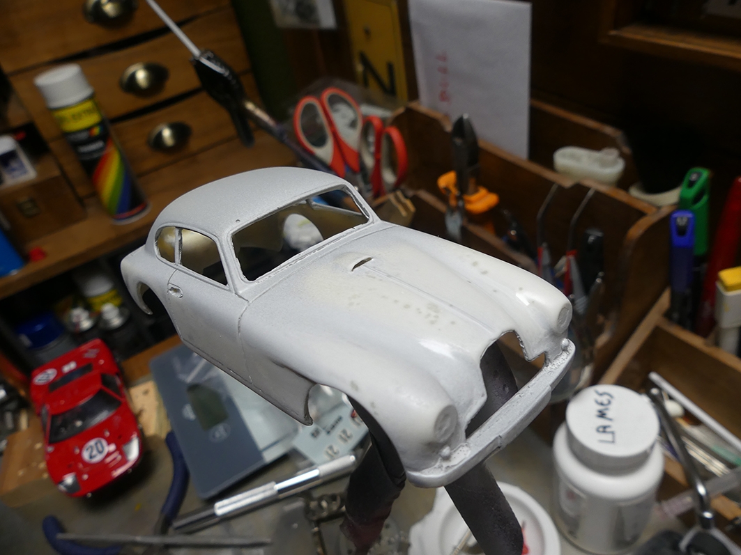

Et voilà, maintenant je viens de me rappeler pourquoi je déteste les résines, surtout quand elles ne sont pas peintes. Je précise que j'en suis à ma deuxième tentative, jai déjà fait un premier essais qui c'est déjà soldé par des trace de silicose. Le pire c'est qu'après ce premier essais, j'ai poncer à nouveau, rincer et dégraissé, et les traces sont revenues mais à des endroit elles n'étaient pas apparues le première fois.
Si quelqu'un à un vrai moyen de traiter le problème, je suis preneur.

Bonjour Alain; pour "dégraisser" ces résines, j'utilise un produit mousse genre "barbecue cleaner" que je laisse agir environ 5mn, avant de rincer et laver à l'eau chaude et savon pour "mécanicien", tu sais, ce savon qui te décape les mains après une bonne séance de mécanique... Un bon coup de soufflette pour bien sécher l'histoire... Attention, il faut être sur que l'air contenu dans le compresseur ne soit pas "gras" par une cuve qui n'aurait jamais été vidangée. Brancher la soufflette après le déshumidificateur ! Après, ce n'est que ma façon de faire...

Merci Franck et Ric. Franck je vais essayer ta méthode, qui me semble très bien.

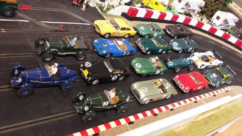

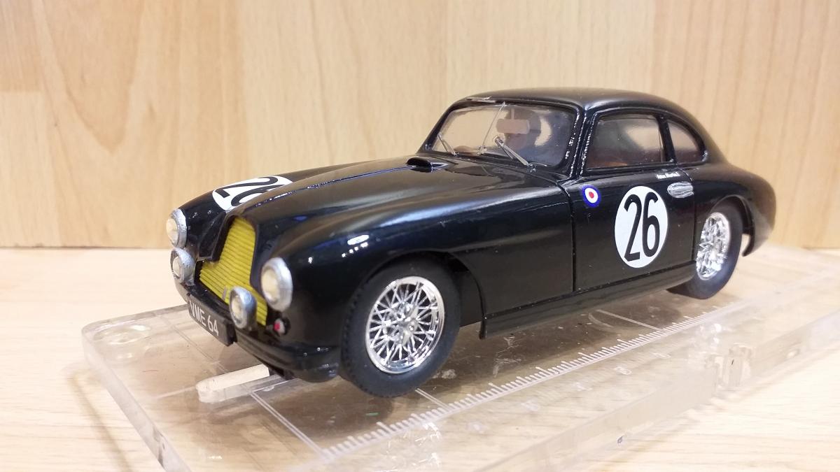

Voilà ta voiture finie;
celle ci est issue d'un kit PSK, équipée de jantes Ninco...
Au milieu de cette grande famille de voitures de courses - Aston Martin !

Avec une base PSK, le redu final est garanti.
Ric
Date du message : samedi 19 mars 2022 à 11h28
Superbe cette grille sur ta piste
Toutes plus belles les unes des autres
Date du message : samedi 19 mars 2022 à 13h23
Super belle collection ! Il ne manque plus que l'Aston V8 RHAM/1.
Ne serais-tu pas un tout petit peu fan d'Aston ? Non mais juste un peu, par ce que quel chose me dit que ...
Et si oui, as-tu pensé à leur construire un Musée, pour offrir un bel écrin à ta collection ?
