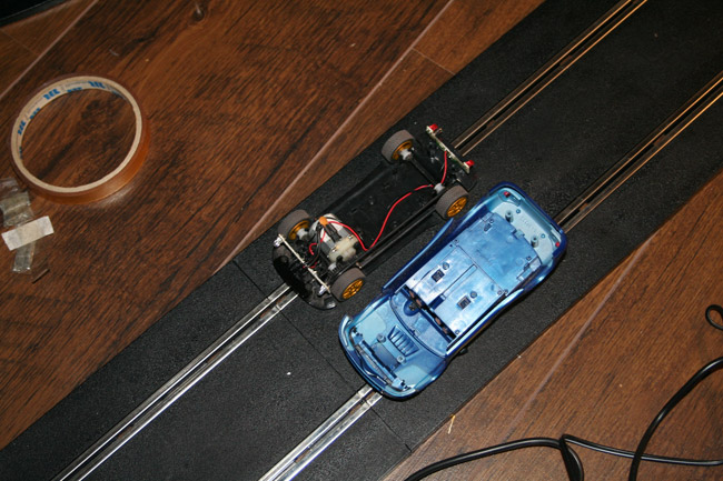

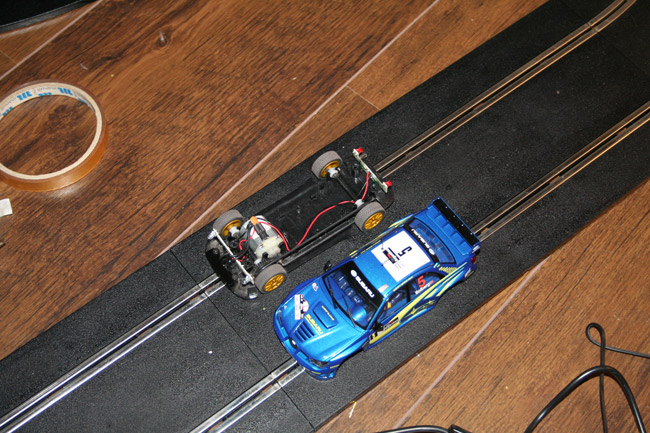

Bonsoir,
Sujet déjà traiter, mais je continue à m’arracher les cheveux… le lestage
je ne vais pas parler ici des jolies manettes et des beaux pneus
Actuellement, tout est d’origine sur mes voitures.
Donc, un circuit Scalextric Sport avec une Subaru WRC
Mon lestage, 8 grammes à l’avant (coller au moteur) et 2 à l’arrière (sous l’arbre), dans cette partie de mon circuit, la voiture se comporte comme une vraie savonnette (partie en rouge), si je leste plus alors cela devient un peu plus contrôlable, le problème, c’est qu’il n’y a plus moyen de refermer la voiture à cause de la forme de l’habitacle.
Si je leste plus l’arrière que l’avant, alors au premier virage, je quitte la piste
Je ne sais pas si je m’y prends correctement et je ne vois pas comment placer mon plomb près du moteur à cause de l’habitacle
J’ai aussi essayé de placer une fine feuille de plombs en dessous de l’aimant (afin qu’il accroche moins) c’était vraiment bien sympa, mais de nouveau impossible de fermer l’habitacle)
Ou avez-vous une autre idée pour diminuer la fore du plomb ?
D’avance merci pour vos idée et explications

Quand tu dit qu'elle glisse, elle passe quand meme ou elle sort de la piste?
jamais plus vite qu'a fond

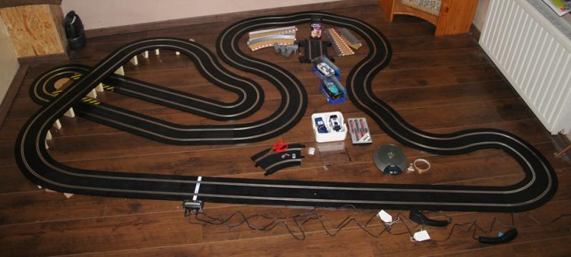

bon, je vais essayer de t'expliquer un truc.
Un bon lestage n'est pas une accumulation de plomb à divers endroit de ta voiture, mais simplement une meilleur répartition des masses de ton véhicule par le biais de de quelques petit gramme de plomb généralement situé au point de gravité de l'auto et autour du guide si le véhicule à tendance a desloté de l'avant.
Moi ce qui me chagrine quand je regarde ta photo de ton partiel de circuit, c'est que tu n'a aucune extensions ( bordures) pour laissé glisser ta subaru du train arrière.
Donc, tu pourra charger ta voiture autant que tu veux mais a moins de remettre l'aimant dans ta voiture ou bien de rouler au ralentit, ta voiture sortira de la piste à tous les coups et surtout avec ce pif paf.
En résumé, investie dans des bordures et revend une bonne partie de ton plomb

non, elle en se deslote pas, c'est l'arrière qui pars dans tout les sens,
j'ai fait le test uniquement à l'intérieur du circuit sur cette partie justement pour le manque de bordure (avec de petite accélération)
maintenant, est-ce la bonne méthode ?
ou, justement vaut-il mieux placer les bordures pour avoir un "autre" type de test ?
voici une photo complète de mon tracé actuelle
encore merci pour vos messages

Je pense tout comme TEAMNICO, il faut commencer par les bordures, d'autant plus que les rails scalex sont plutot etroite par rapport à Ninco, ou Carrera !

Comme le dit Tiloup , il faut mettre des bordures , ou des barrières car il est tout a fait normal que la roue arrière extérieure sorte de la surface du rail dans les virages, même si la voiture ne dérape pas exagérement
Ensuite bien sur il faut mettre des bons pneus, même en bricolant les pneus d'origine , tu n'auras jamais l'adhérence de pneus en uréthane ou haut de gamme silicone ou autre matière.
Maintenant pour le lest: le lest sur une voiture ne doit pas servir à faire rouler la voiture correctement , ni même à gagner des secondes, il doit seulement servir à gagner si des dixièmes .

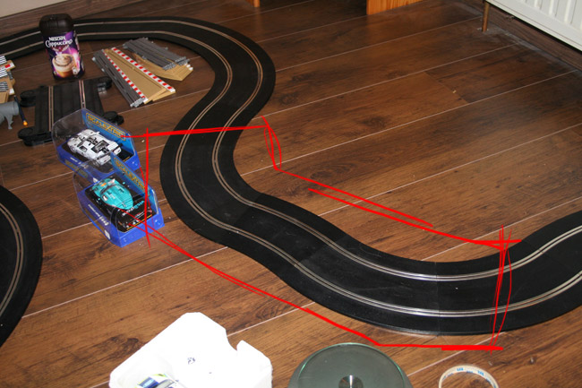

Bon alors, la question du naïf de service (je vais commencer à être connu, moi, ici, on va faire un feuilleton...)
C'est une traction avant.
Il est normal qu'elle chasse du q dans tous les virages, non ?
Si elle chasse plus dans la partie rouge (je donne des cours de Paint, si ça t'intéresse) c'est à mon (humble) avis à cause de l'enchaînement rapide des changements de direction de la force centrifuge. Je ne vais pas faire un cours mais ça a un rapport avec le principe d'entropie, encore appelé inégalité de Clausius (en savoir plus).
En bon francais, le résultat d'un changement successif est plus grand que la somme des changements unitaires. On voit ça tous les jours sur les routes quand il y a des ralentisseurs. Le fait de passer deux roues à côté diminue la vibration de plus de la moitié de celle engendrée si on passe avec les quatre roues sur le ralentisseur. Ici, le fait d'espacer un poil les changements de courbe permettra à la voiture de retrouver un équilibre avant d'attaquer la suivante. Mais bon, c'était pas ta question...
Donc, en plus de tout ce qui a été dit, sache que tu n'auras bien évidemment jamais la même tenue de route avec une traction avant qu'avec une propulsion arrière, surtout à cause du slot, dont le guide constitue pour la voiture un axe de rotation idéal.
Conclusion, les barrières, c'est pour éviter les SDR, mais IRL je préfèrerais le lest avant pour diminuer le désoltage, des Ultimatt à l'arrière pour augmenter l'adhérence, et un poil de lest à l'arrière (vu que tu n'as pas le lest naturel du moteur) pour en rajouter une couche (à l'adhérence).
