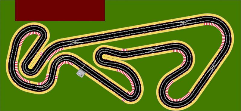

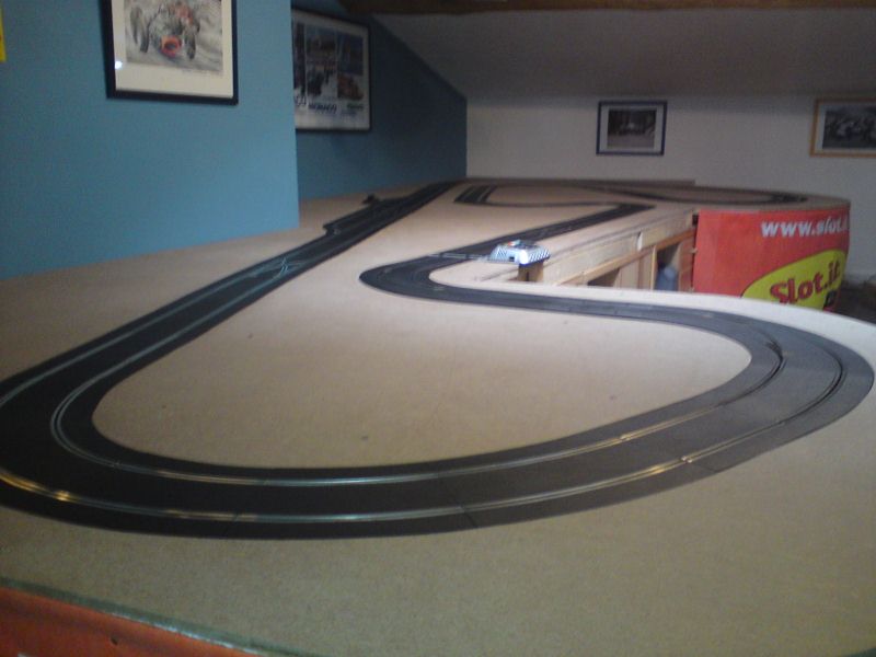

Je remonte mon sujet pour vous donner quelques nouvelles de la piste .
Après plusieurs heures de roulage, je ne suis pas déçu par le digital même si il n'a vraiment d'intérêt que lorsque l'on est plus de deux à tourner, la pb6 offre de nombreuses possibilités de jeu y compris en mode analogique et son utilisation est assez facile dès lors que l'on a pigé comment naviguer dans les différents menus.
Le seul bémol concerne les poignées d'origine qui ont vite été remplacées par des slot-it .
En ce qui concerne la déco, la mise à niveau à débuté sur la partie gauche du tracé, par contre je m'interroge quant à une légère modification de la partie droite car le pont masque le changement de voie en courbe situé au bout de la ligne droite et un freinage trop appuyé entraîne un arrêt des voitures sur les aiguilles.
En plus j'ai un énorme no man's land au centre du plateau qui mérite d'être un peu comblé.
J'ai donc pensé à ça...
Voilà, vos avis ou idées sont les bienvenus...
Brett,
Tu as essayé d'inverser le pont ?
Patrick

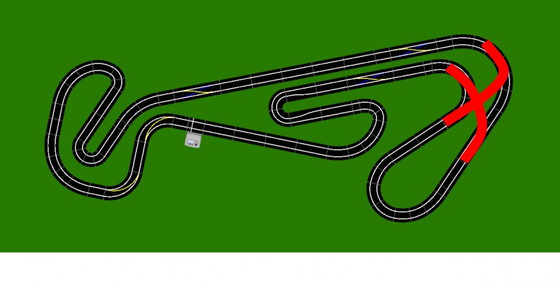

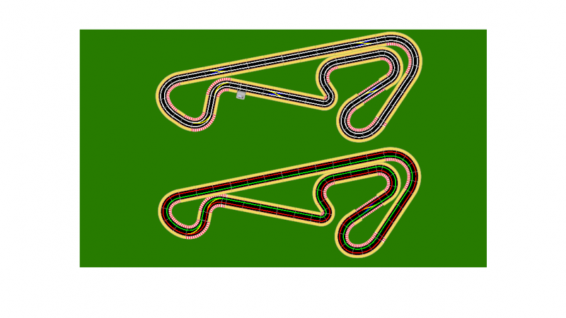

Nous avons mis à profit ce weekend pluvieux pour tester les différents tracés que j'ai posté précédemment et on ne peut pas dire que les essais aient été concluants...
Les sensations de roulage n'étaient pas bonnes du fait d'un gros manque de fluidité, il était difficile de trouver un bon rythme et on s'est lassé rapidement.
Nous avons donc opéré différents changements à commencer par la suppression du pont et nous avons légèrement modifié la partie gauche (enchaînement de deux changements de voies en courbe) pour que cette portion se rapproche un peu plus du circuit de Nogaro (c'était d'actualité ce weekend ).
Voilà sur quel tracé nous nous sommes le plus amusés...
Un regard neuf serait intéressant car à force de faire des essais on tourne un peu en rond donc si quelqu'un a une idée à nous soumettre afin d'améliorer ce tracé, nous sommes preneurs
Brett

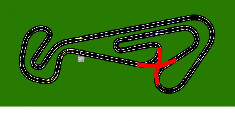

bien sympa ce tracé, c'est beau et çà parait fluide.
pour les 2 chgt de voies en courbe
sinon, si tu veux un pont pour équiliobrer, 2 propositions :
La 2eme version permet d'éviter d'avoir les 2 épingles dans le même sens.
Sinon, il est déja très bien comme çà.
Erreur : la seconde version ne permet pas d'équilibrer les longueurs des 2 voies

Brett_31
Date du message : mardi 10 avril 2012 à 17h11
ElNomad a écrit :
fred a écrit : ElNomad a écrit :sinon, si tu veux un pont pour équiliobrer, 2 propositions :
De plus la première va me poser les mêmes problèmes que le dernier tracé que j'ai pris en photo à savoir que la partie la plus éloignée des postes de pilotage sera en grande partie masquée...
Et puis tout compte fait je ne suis pas un inconditionnel des ponts :~
En tout cas merci de t'être penché sur mon tracé.

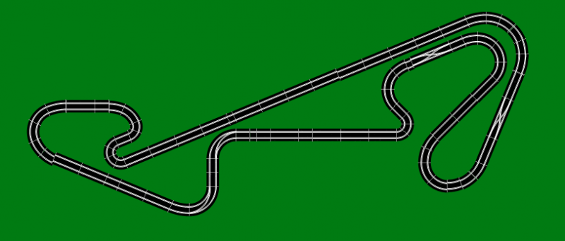

Date du message : mardi 1 mai 2012 à 19h04
Après quelques essais voici le résultat de mes recherches:
Cette fois-ci je me décide à utiliser un coin de la pièce inoccupé pour le moment. L'avantage ???? Une ligne droite qui passe à 13 rails et une plus grande fluidité dans le tracé. On continue de travailler sur les courbes mais l'esprit du tracé définitif est trouvé.
La suite au prochain épisode
Vive Moi !!!
SlotMouetteGP
Date du message : mardi 1 mai 2012 à 19h21
Si t'as la place c'est vraiment génial
Juste un truc , le changement de voie en virage moi je l'aurais placé un peu avant , après tu fait comme tu veut....
Brett_31

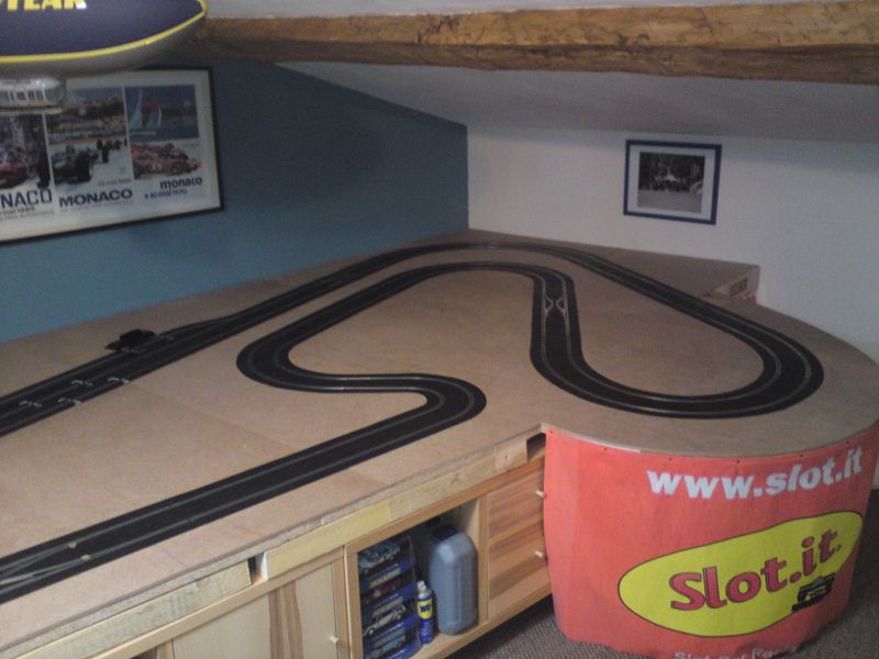

Date du message : vendredi 1 juin 2012 à 11h04
Finalement, pas de transformation du plateau mais une simplification du tracé qui nous permet une ligne droite de 12 rails, du coup le tracé est beaucoup plus roulant même s'il est un peu plus court et le plaisir est au rendez-vous avec tous types de voitures
On hésite encore entre les deux versions ci-dessous mais les différences sont minimes.
Prochaine étape, la mise à niveau complète et la déco (c'est pour ça qu'il y a pas mal de matos à vendre dans la rubrique occasion ).

Brett_31
Date du message : dimanche 10 juin 2012 à 20h36
Finalement nous avons opté pour la première option...
Maintenant place à la déco
Brett

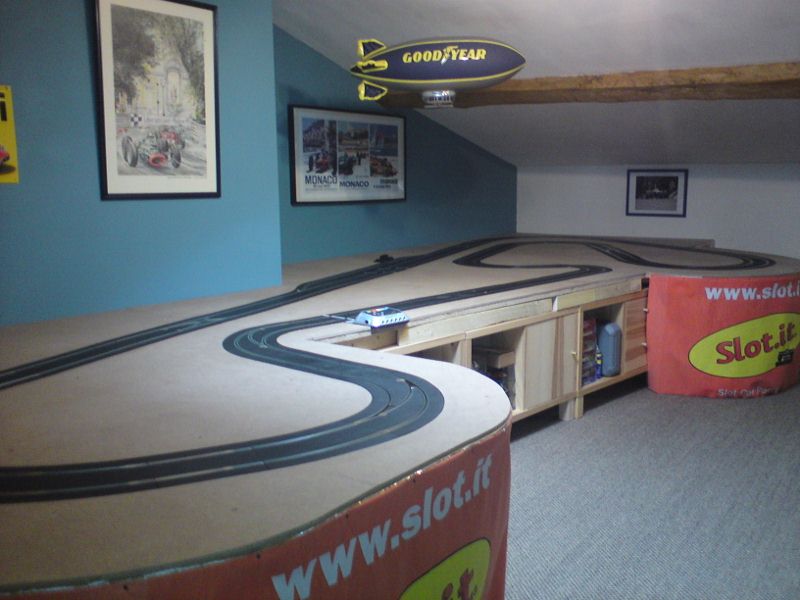

ElNomad
Date du message : dimanche 10 juin 2012 à 20h39
sacré plateau
comment tu as procédé pour encastré ta piste ? et c'est quoi comme bois ?
El Nomad
San_Antonio
Date du message : dimanche 10 juin 2012 à 21h01
Nous avons utilisé du Mdf de 8 mm.
Pour la "procédure" on place les plaques sous le circuit, on dessine les contours des rails et enfin on scie ( on a grillé 3 lames de scie sauteuse ).
